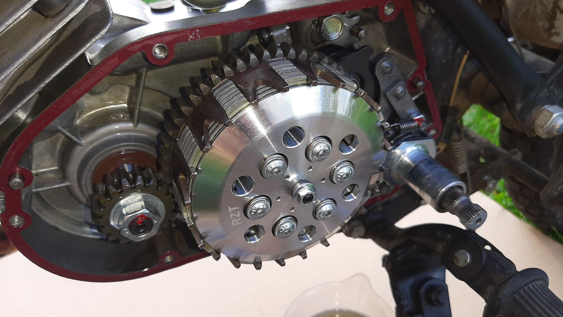

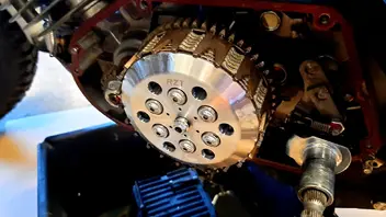

    danke für das Feedback - die Aussage "Schleifpunkt schlecht dosierbar" trifft den Nagel auf den Kopf. Es ist (war) ein sehr kurzer Bereich, in dem die Kupplung ruckartig Schluss bekam - was meiner Meinung (auch von der Geräuschkulisse her) auf die trockenen Bereiche der Schleifbeläge zurück zu führen sein könnte.
    Was das Einbauspiel betrifft habe ich alles nochmals kontrolliert, entspricht den Vorgaben. Die Beläge habe ich jetzt in das abgelassene Getriebeöl gelegt und werde alles nochmal am nächsten WE einbauen - schaumermal.
    Aber:
    Das Laufgeräusch des H14 ist bei mir extrem leise und der benötigte Kraftaufwand zum bedienen der Kupplung ist selbst mit 6 Federn im Vergleich zu den Standardsystemen äußerst gering!

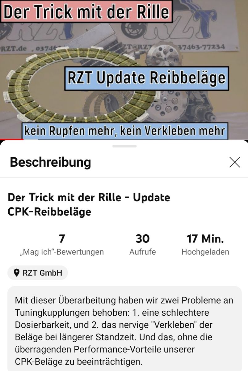

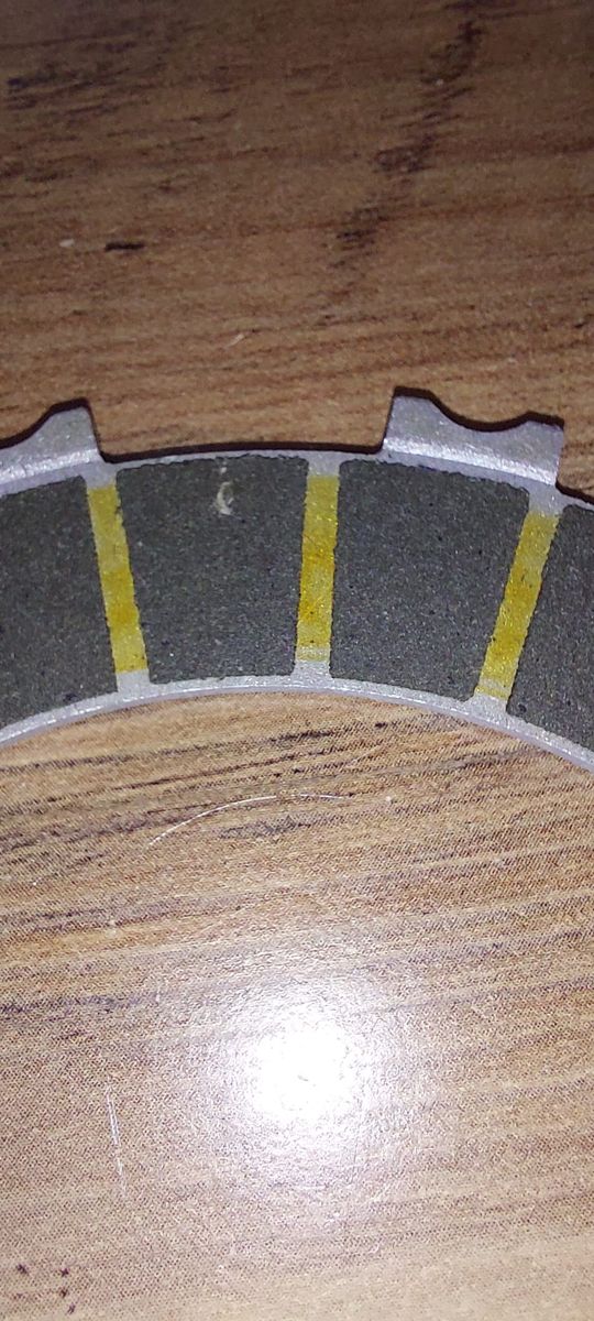

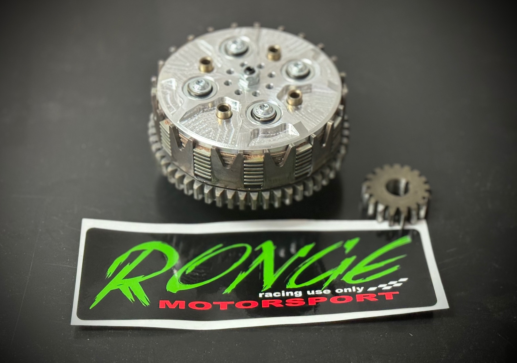

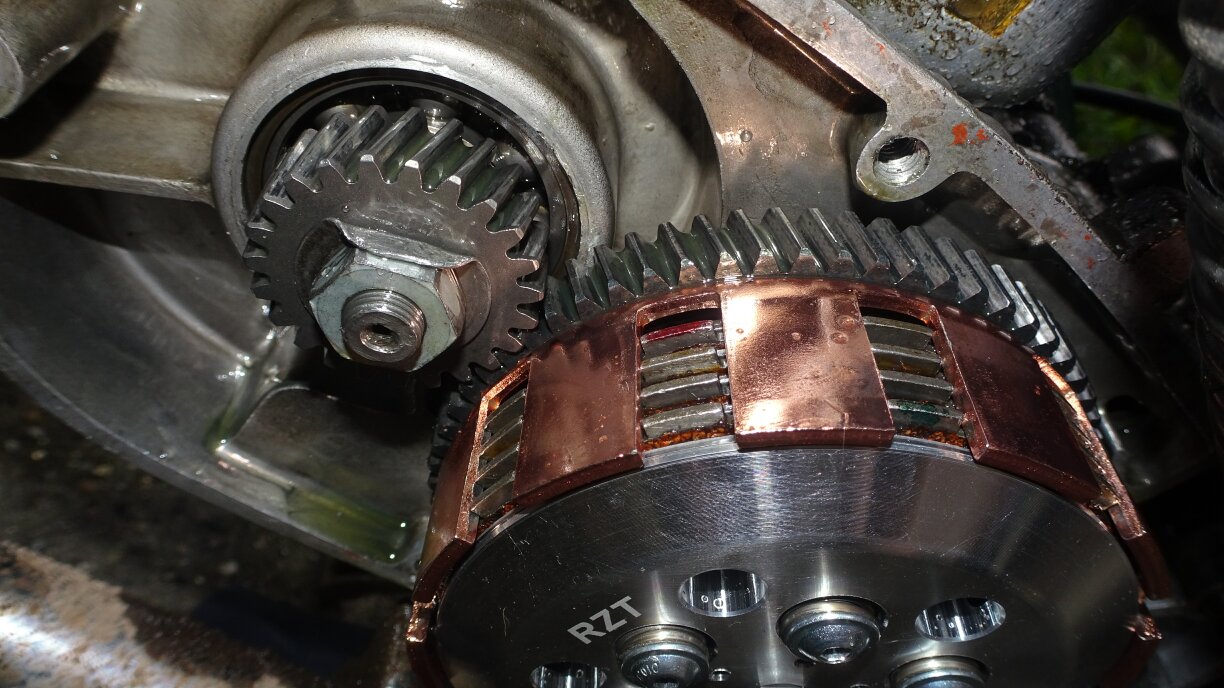

    franzalt: Damit beziehst du dich aber bestimmt auf die Beläge vor Feb 2024. Mit den neuen Belägen die der Kunde hat (siehe Bild) ist dieses Dosierungsproblem gelöst, vorallem ohne irgendwelche anderen Einbußen. Das muss gehen.
    MfG RZT

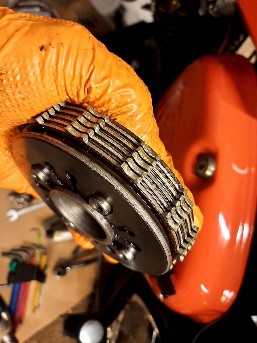

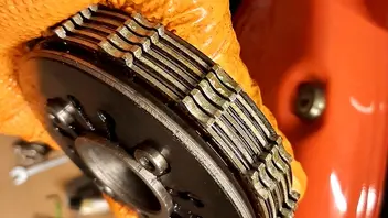

  • Kurzes Feedback:

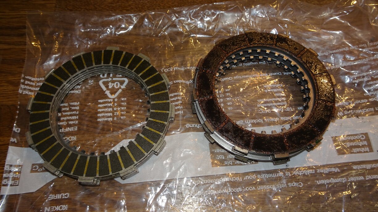

    Das Tunken hat leider nichts gebracht, der Dosierungsbereich war für mich immer noch zu klein. Auch das ruppige Anfahren ist geblieben. Beim Ausbau konnte man dieses mal auch sehen, das überall ordentlich Getriebeöl auf den CPK-Belägen war.
    Ich habe den Tipp von franzalt befolgt und die Korkbeläge von ZT eingebaut - was soll ich sagen, einfach ein Traum!
    Wenn man jetzt noch so clever gewesen wäre und hätte auch 6 und nicht nur 5 Beläge bestellt :o)
    Aber mit einem CPK-Belag dazwischen geht es auch - nochmals danke für Eure Hilfe!

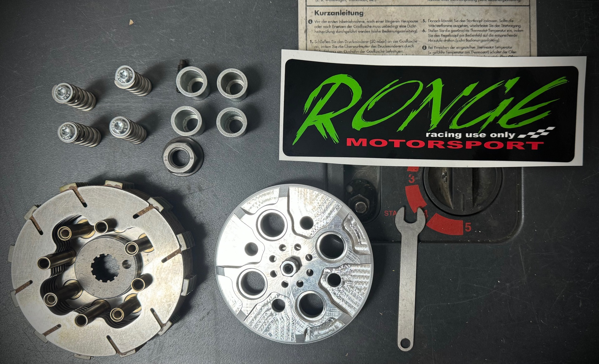

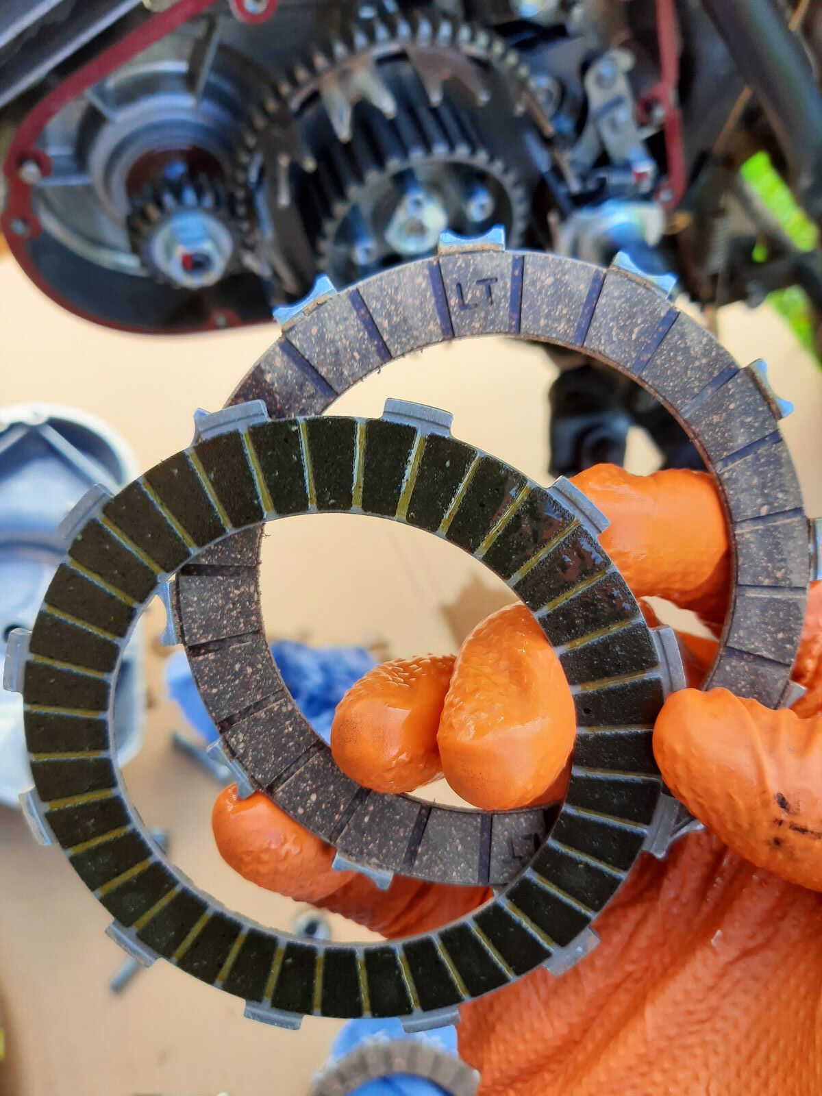

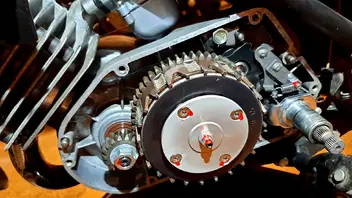

  • Der lange Leidensweg unser Kupplungsprobleme hat ein Ende... die RZT R6 ist nun endgültig verbannt! Die Ronge ultra Beläge die zuletzt in der R6 Einzug gehalten hatten habe ich nun in eine 5-Lamellen Membranfederkupplung übernommen. Nun macht das Kuppeln endlich wieder Freude 🙂
  • Ja so ungefähr Kupplungsreibbeläge sind Ronge und die Stahl von ZT, der Rest ist Serie. Die RZT R6 hatte mit den Ronge Lamellen endlich einen brauchbaren Druck und Schleifpunkt, aber hat immer gerupft/geruckt. Das wurde mit der Zeit auch nicht besser, es wurde gefühlt immer schlimmer...
