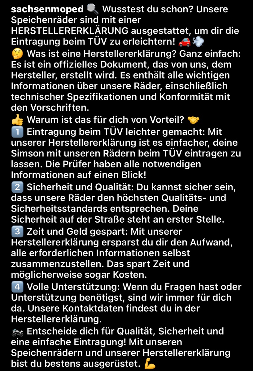

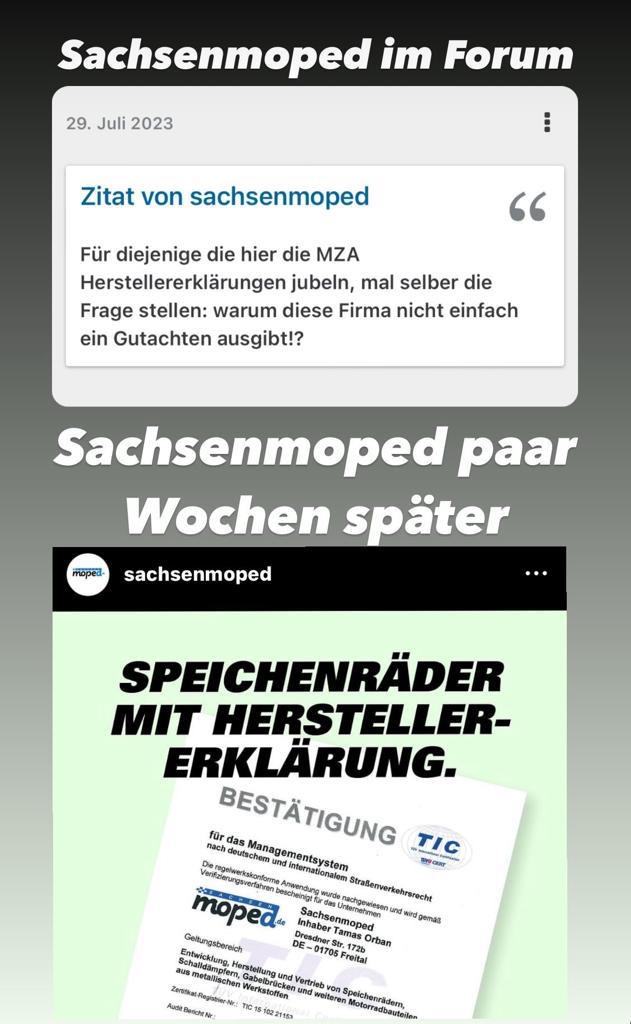

Da wir zum aktuellen Zeitpunkt ja keine breiteren Felgen oder ähnliches eintragen können hat mich die Sache doch sehr Interessiert. Also Telefonhöhrer geschwungen und beim Technischen Dienst angerufen sowie die Herstellererklärung von SaMo hingeschickt. Heute die Rückmeldung, Sie haben Rücksprache mit Tamas gehalten welcher den Eigentlichen Prüfbericht partu nicht rausrücken will. Somit ist keine überprüfung möglich -> Keine Eintragung.
Im verlaufe des Gespräches stellte sich heraus das nach Tamas eigener Auskunft die Prüfung für eine Achslast von 190kg garnicht standgehalten hat, Nabe und Speichen haben aufgegeben. Nachdem man sich also hier erst über andere Firmen Witzig gemacht hat, veröffentlicht man nun eine HE mit Verweis auf einen Prüfbericht (der wenn man so sieht festgestellt hat, es hält nicht) und veröffentlicht die Zugehörigen Dokumente einfach nicht, nichtmal für die Prüforganisationen selbst...
Edit: So wurde mir das jedenfalls mitgeteilt, bevor dann wieder Anwaltspost in meinem Briefkasten ist....

Kann die Herstellererklärung mal jemand hier bitte hochladen? Auf der Sachsenmoped Seite geht der Link nicht mehr.

Das wäre dann eine vorsätzliche Verbrauchertäuschung und ggf. sogar Betrug
Naja nicht ganz. Die frage die hier zu klären wäre, würde ein Originales DDR Rad der Prüfung standhalten? Das konnte aktuell noch keiner beantworten und gestaltet sich auch schwierig mit der Überprüfung. SaMo sagt ja es würde mind. dem Original entsprechen.
