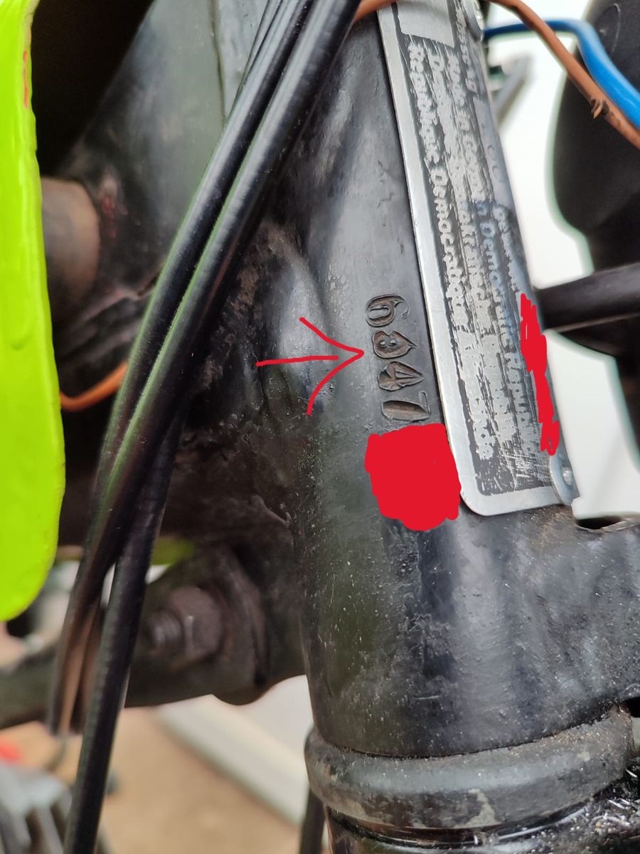

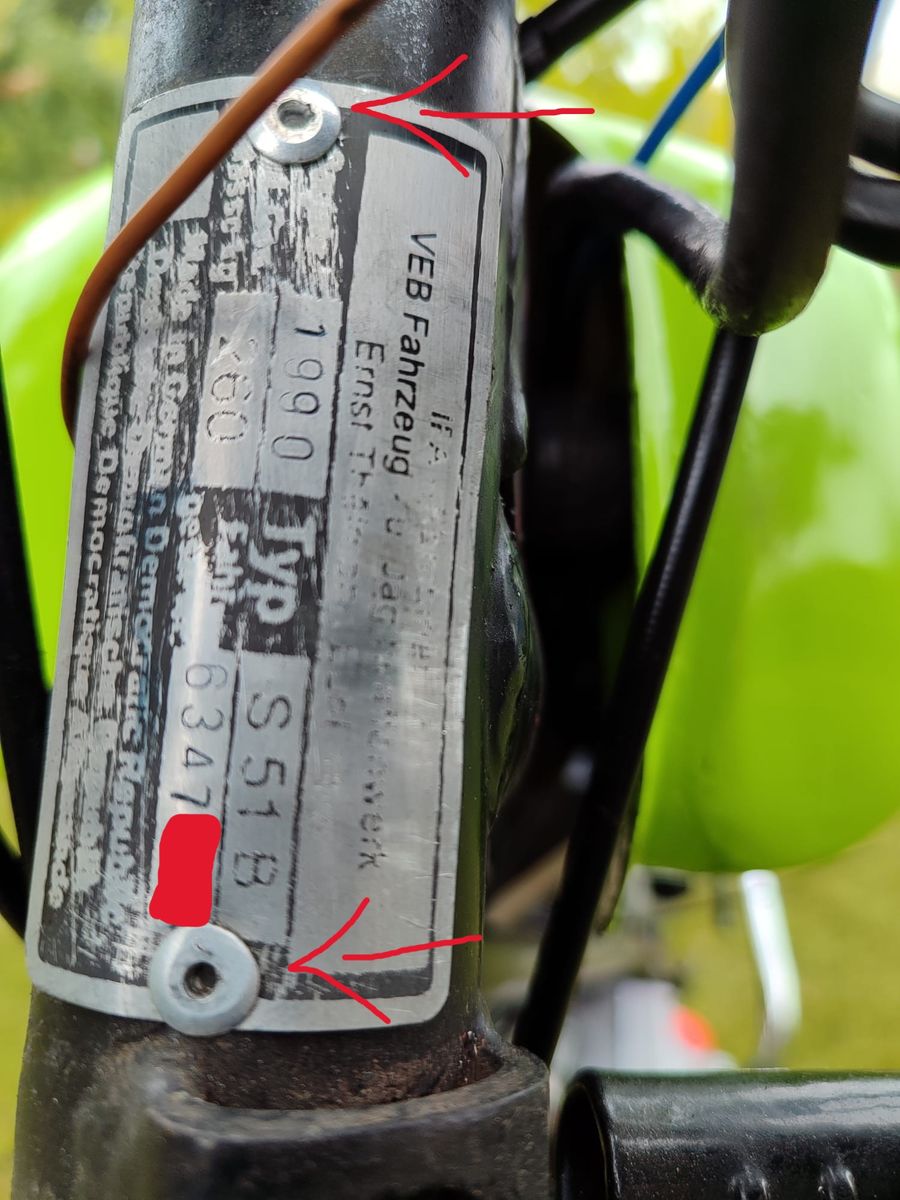

  • Hallo, ich habe eine S51 ohne Papiere gekauft und habe viel getan damit sie wieder läuft und wollte mich dann mit den Papieren beschäftigen. Ich hab über den online Antrag der KBA die ABE angefordert und eine Absage erhalten, weil wohl etwas mit dem Typenschild nicht stimmt (Typenschild und Rahmennummer stimmen überein und Baujahr passt mit der Rahmennummer nach Tabelle). Nun ist mein Vater Gestern beim TÜV gewesen um nach zu fragen, was man denn tun kann um die Voraussetzungen vom TÜV zu erfüllen um dort die ABE zu bekommen. Er hat einem TÜV Prüfer Bilder vom Moped und auch Typenschild und Rahmennummer gezeigt und der meinte, dass das Typenschild nicht original zu seien scheint, weil es mit Nieten fest gemacht wurde und die Rahmennummer nicht genau entziffert werden kann (ich denke dass es sich um die 3 handelt, die er nicht von einer 5 unterscheiden kann). Er hat meinem Vater geraten den Verkäufer zu kontaktieren und zu versuchen die Simson zurück zu geben. Neben der Arbeit die ich in das Moped gesteckt habe und der Tatsache dass ich das nicht will, wird der Verkäufer das höchst wahrscheinlich auch nicht tun wollen.

    Die Zahlen die ich verdeckt habe sind sehr gut zu erkennen und ich denke nicht, dass es sich um diese handelt.

    Ja für mich sieht die FIN auch "eigenartig" aus.
    Das Typenschild ist auf alle fälle kein originales,
    a. das sagt mit das Schlagbild der FIN und des Baujahres
    b. da bei einer DDR Ausführung die Typenbezeichnung seit 1983 nicht mehr mit drauf Stande , mal abgesehen davon das nie nur S51 B darauf Stande.
    c. 1990 gab es den Typ S51 B nicht mehr, ab 1989 steht da S51/1

  • Ich würde mir einen anderen Prüfer suchen. Du musst heute ja nicht mehr zwingend zum TÜV, es gibt auch DEKRA, GTÜ und andere.
    Dort nimmst du dein Schreiben vom KBA mit, denn es wurde das Typenschild angesprochen (welches man jederzeit ersetzen oder neu schreiben darf) und NICHT die Echtheit der Rahmennummer infrage gestellt.
    Wenn der Rest des Mopeds passt, du bestmöglich sogar noch einen Kaufvertrag vorweisen kannst (aber nicht zwingend nötig), sollte das eigentlich ein Selbstläufer werden.

    Wenn Typenschild nicht original ist gibt es keine Zweischrift der BE vom KBA
    Das Typenschild wäre nicht das Problem bei einer 21er Abnahme, die nicht lesbare Zahl in der FIN ist das Problem und da das nun auch Typenschild original hat der TÜV- Mensch das abgelehnt.

    Im Schreiben vom KBA steht nichts über die Rahmennummer, nur der TÜV Prüfer der mit meinem Vater geredet hat meinte das es nicht lesbar sei (er hat auch nur das Foto gesehen).
    Denkt ihr es würde klappen, wenn ich einen Termin beim TÜV oder DEKRA mache und mit dem Schreiben des KBA und einem Blanko Typenschild, den Sie mir dann stanzen können, die Papiere erhalte oder versteh ich da was falsch?
