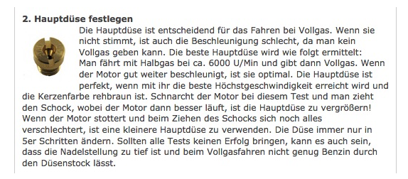

Fahre einen 28er pwk von Zt mit der Hauptdüse 138 (womit er auch ohne Probleme laufen sollte)
Hab neue düsen bestellt und alles mögliche bis zur 170 probiert, jetzt das kuriose
Er läuft mit jeder Düse gleich ![]()
Ich kann aus dem Drehzahlkeller das Gas aufreisen und er fängt an durch zu ziehen
Egal ob mit der 138 oder 170
