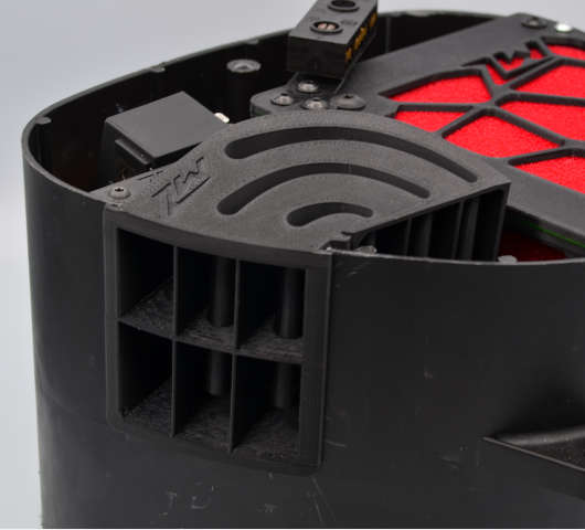

  • Oh, hab mich da wohl vermacht :wacko: ...
    Meinte die Ansaughutze von zw-parts, den Herzkasten muss ich logischerweise für den Ansaug des Membraners noch bearbeiten.
    Das ist das gute Stück von zw-parts, welches ich meinte:
