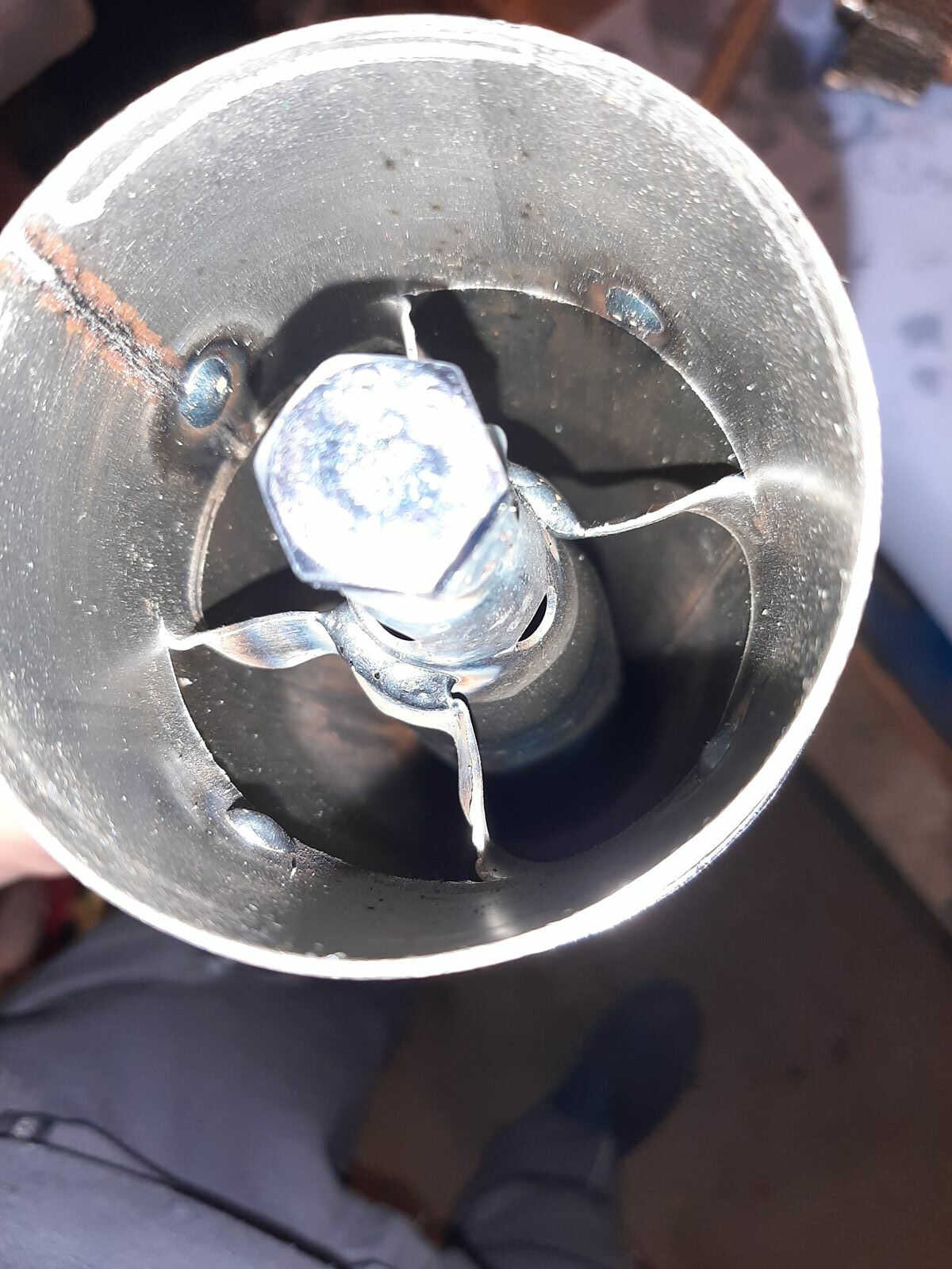

Jeffrey 28 an einem 310 mm langen Krümmer mit 26er Innendurchmesser.
Fährst du ohne die Schraube im Gegenkonus?
Ja, ich fahre aktuell ohne die Schraube.
Ich hatte am ZT63N mal den Unterschied getestet und ohne fühlte es sich breitbandiger an, machte in niedrigen Drehzahlen einen kräftigeren Eindruck.

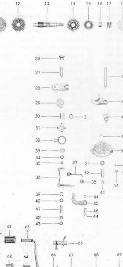

Das könnte etwas mit dem Ratschensegment sein. Hast du den Sicherungsring montiert welcher das Ratschensegment auf dem Bolzen arretiert? Ist zwar eher unwahrscheinlich aber irgendwo muss der Grund sein. Die Verzahnung am Ratschensegment ist ja neu und sollte die Bewegung zuverlässig an den Schalthebel übertragen. Es gibt auch noch eine Feder welche die Ratsche in Mittelposition hält. Ist die montiert worden?
Ich hatte zwar auch schon diverse Probleme mit M54, aber den Effekt noch nicht. -
Ja ich habe alle Teile wie auf dem Bild montiert. Nur die Mutter und Sicherungsblech unten habe ich gegen eine selbssichernde mit zusätzlich Schraubensicherung getauscht.
