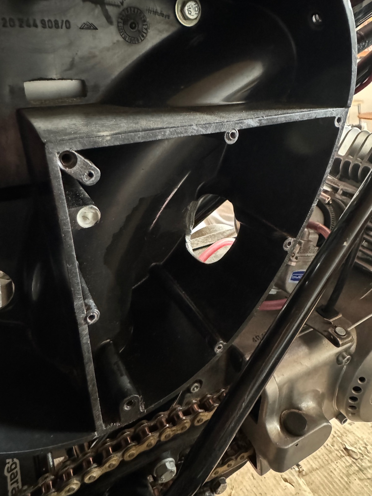

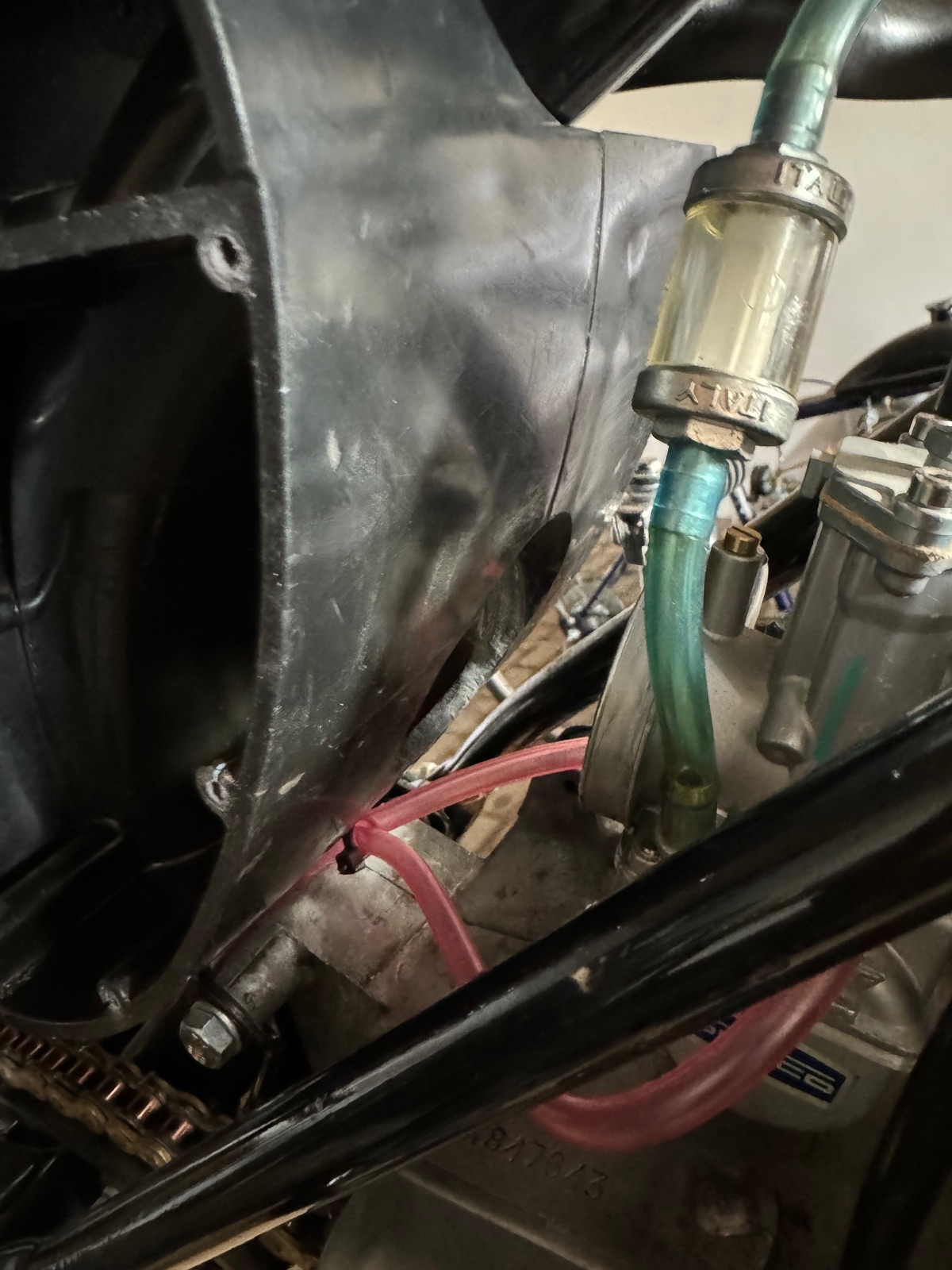

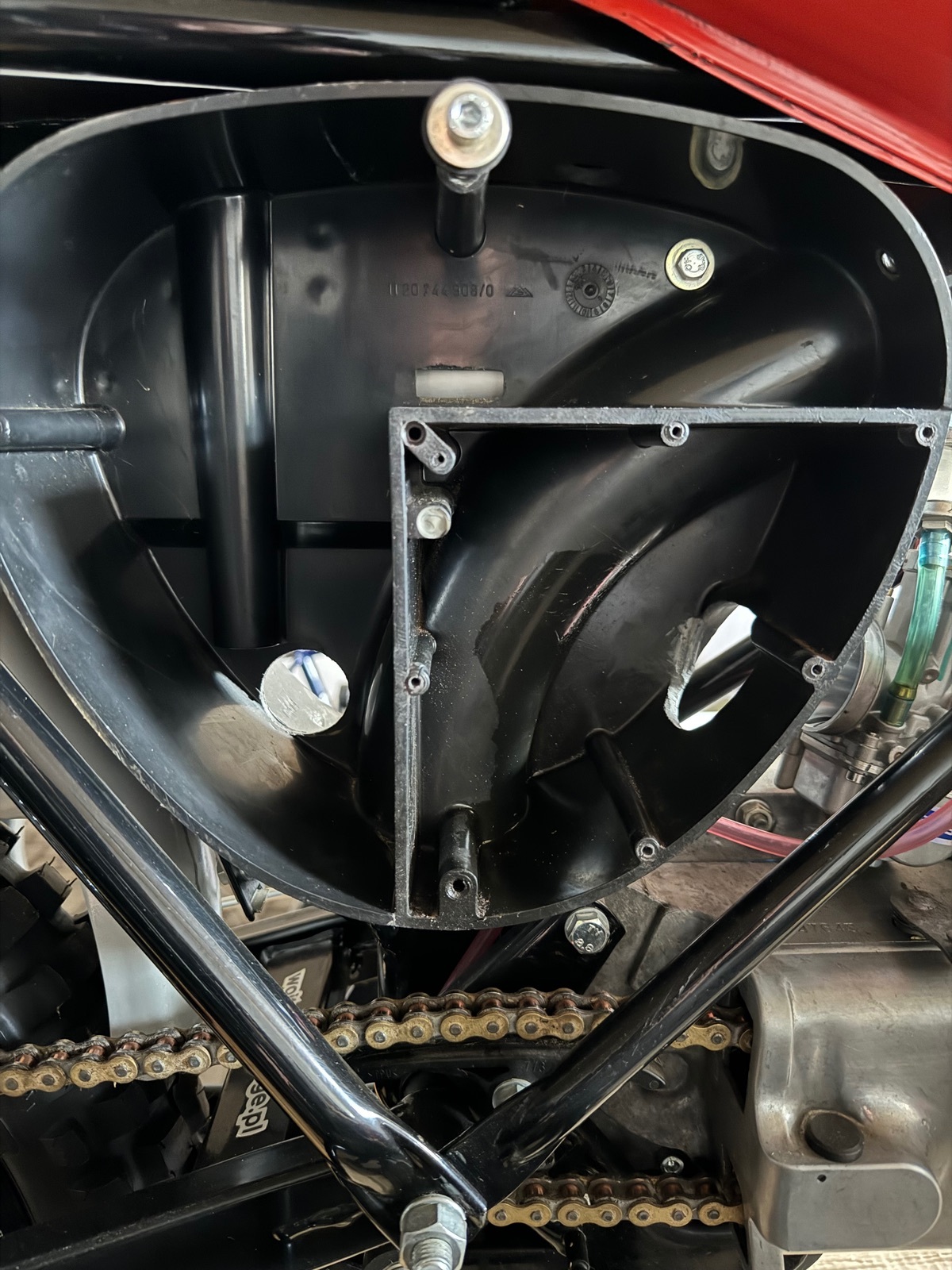

Ich suche nach einer schönen Lösung für den Übergang Vergaser / Herzkasten.
Mein 28er PWK geht gerade nach hinten und ist am Kurzansaug nicht schwenkbar.
Der Kasten ist bis auf das Loch noch unbearbeitet.
Wie habt ihr das gelöst ?

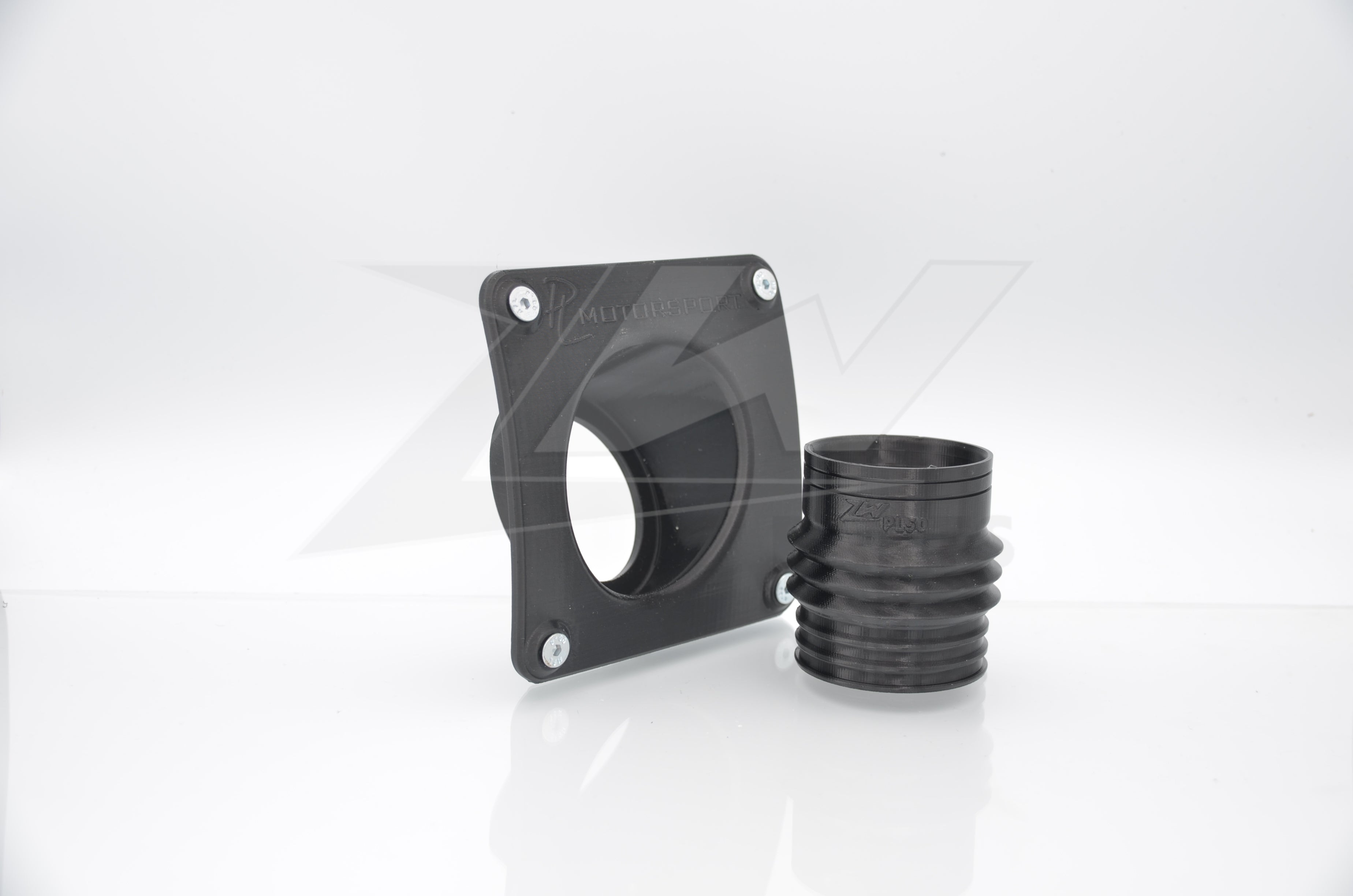

Faltenbalg von der DT zwischen machen?
Turboschlauch?
Sowas kann man ziemlich gut mi TPU drucken. Drucker und Software vorausgesetzt.

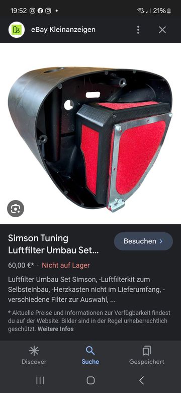

Es gibt auch eine Luftfiltererweiterung, die dann auf die Elektrikseite geht (da wo das Bordwerkzeug wäre)

Mit dem Umbau bekommst du schonmal viel Filterfläche. Kannst du aber natürlich auch einfach selber bauen, dass Geld kann man Besser Investieren.

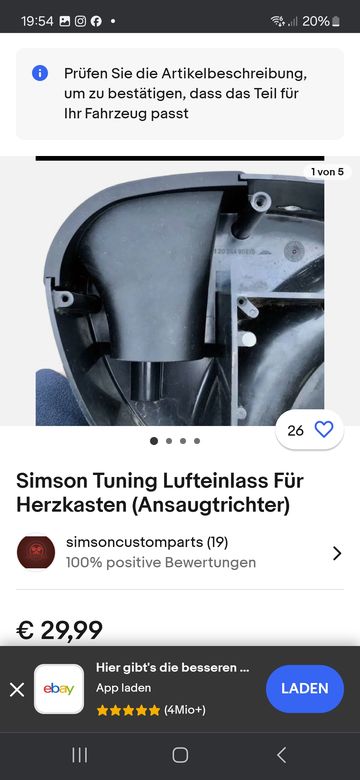

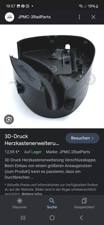

Du musst aber auch dafür Sorgen, dass genug Luft in den Herzkasten kommt. Da kannst du einfach ein Loch außen reinmachen, oder wegen Lautstärke solche 3D-Druck Einsätze kaufen. Viele Fräßen auch die Zwischenwand des Herzkastens weg, um mehr Volumen zu haben. Lohnt sich auch, je nach dem wie es mit der Elektrik klappt.
Diese Erweiterung gibt es auch einfach zu kaufen(auch mit Filtereinsatz für mehr Filterfläche)

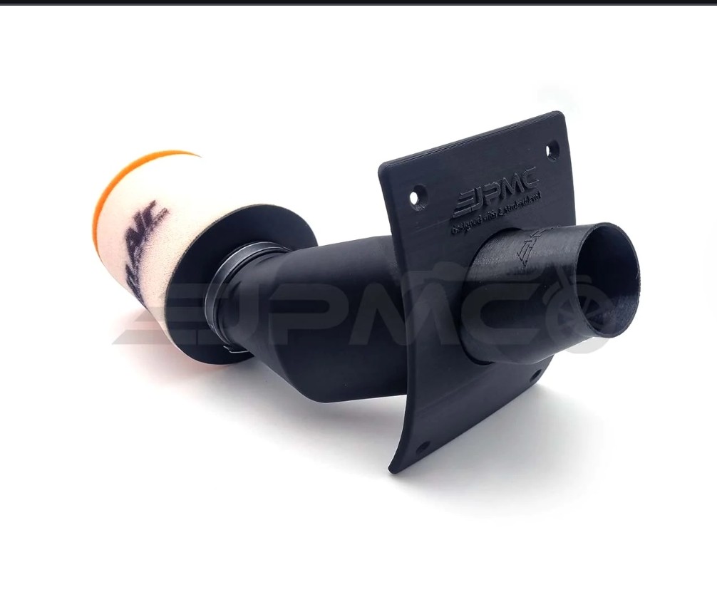

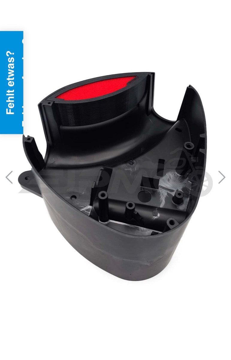

Wie wäre es denn mit dem System von JPMC
