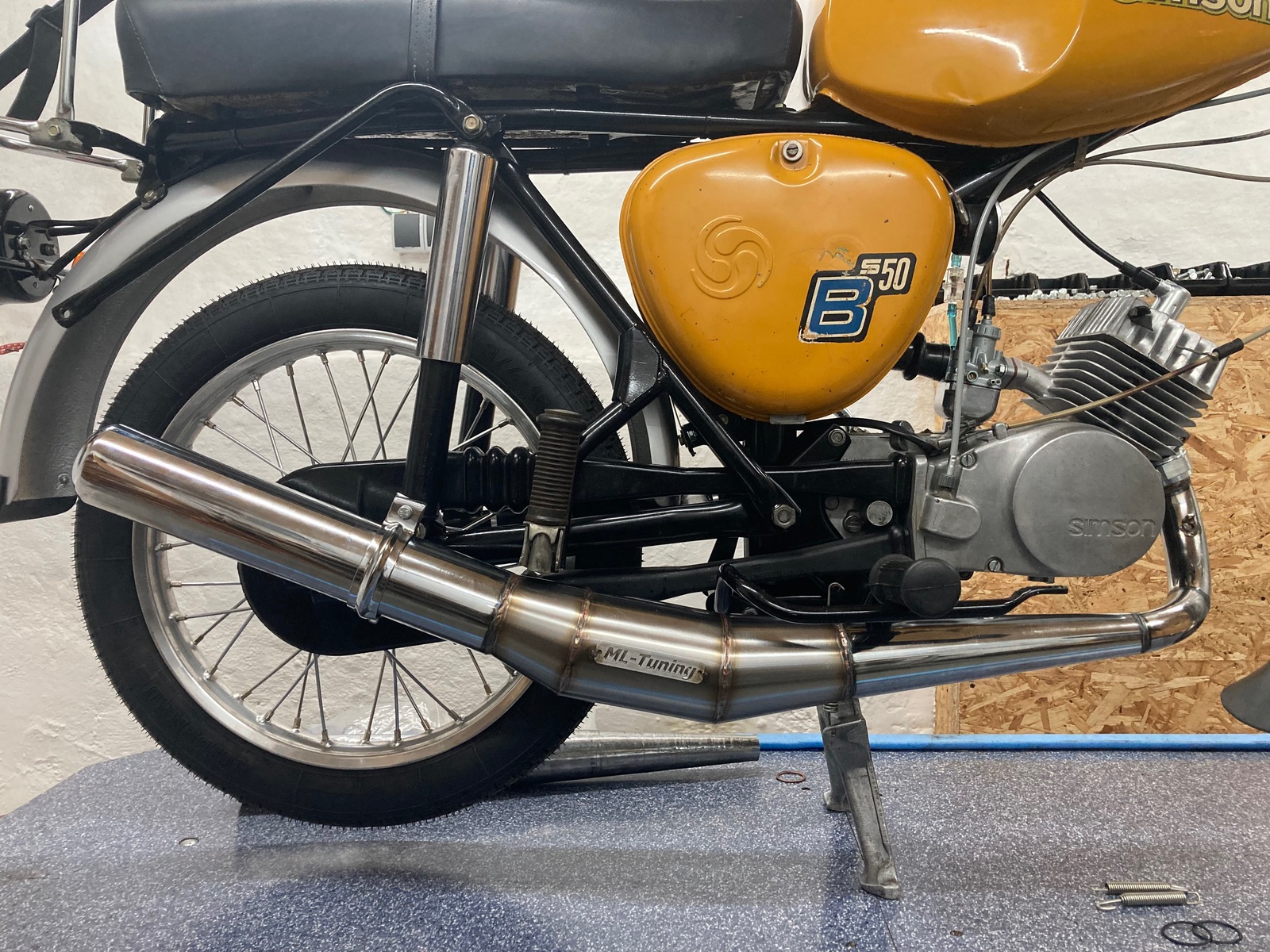

    Ich habe auch so einen ähnlichen Auspuff gebaut auf LTM85 Basis, nur mit gelochten GK und ich komme auf die selbe Leistung wie Ltm und habe nicht diesen Einbruch vor der Reso und nicht dieses abrupte Zumachen ab 9000upm.

    Eine Anlage habe ich jetzt nochmal gebaut, wird aber vorerst die letzte bleiben. Diese ist mit V2A Mittelteil.

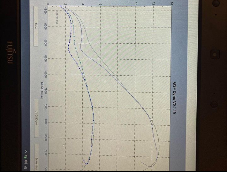

  • Ich habe auch so einen ähnlichen Auspuff gebaut auf LTM85 Basis, nur mit gelochten GK und ich komme auf die selbe Leistung wie Ltm und habe nicht diesen Einbruch vor der Reso und nicht dieses abrupte Zumachen ab 9000upm.
    Ich frage mich, wenn das so möglich wäre, wieso das nicht alle Tuner im Programm haben ?
    Hast du Leistungskurven dazu?
  • Ich frage mich, wenn das so möglich wäre, wieso das nicht alle Tuner im Programm haben ?
    Vllt wurde es nicht getestet?
    An meinem 85/2 mit NAs der für den Alltag ausgelegt ist, hat es sehr gut funktioniert und auch schon bei einigen Leuten, die bei mir zum Abstimmen waren
