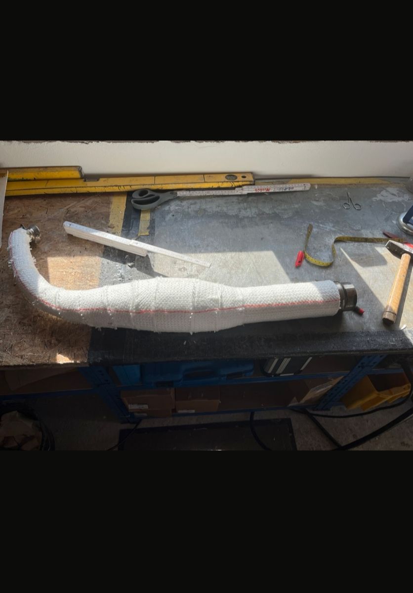

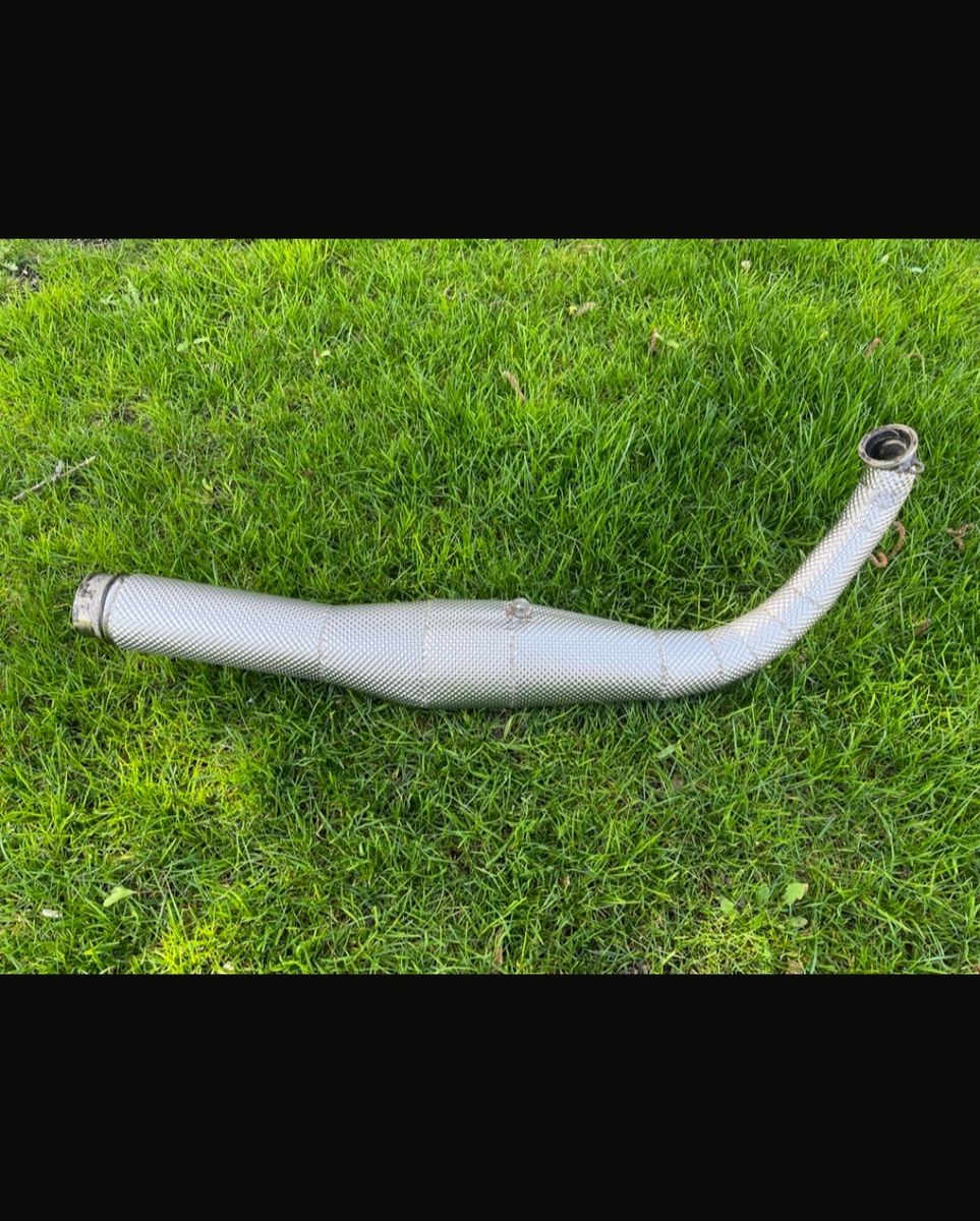

    Ja, gewisse und evtl. Problematiken sind mir bekannt, dennoch teste ich den Spaß mal an/mit meinem JW Sport Factory am JW Stock 85er Zylinder.
    Gewickelt ist er mit 5mm HJS Hitzeband, und dann mit dem üblichen 0,2mm HJS Blech und dann anschließend sauber verschweißt.

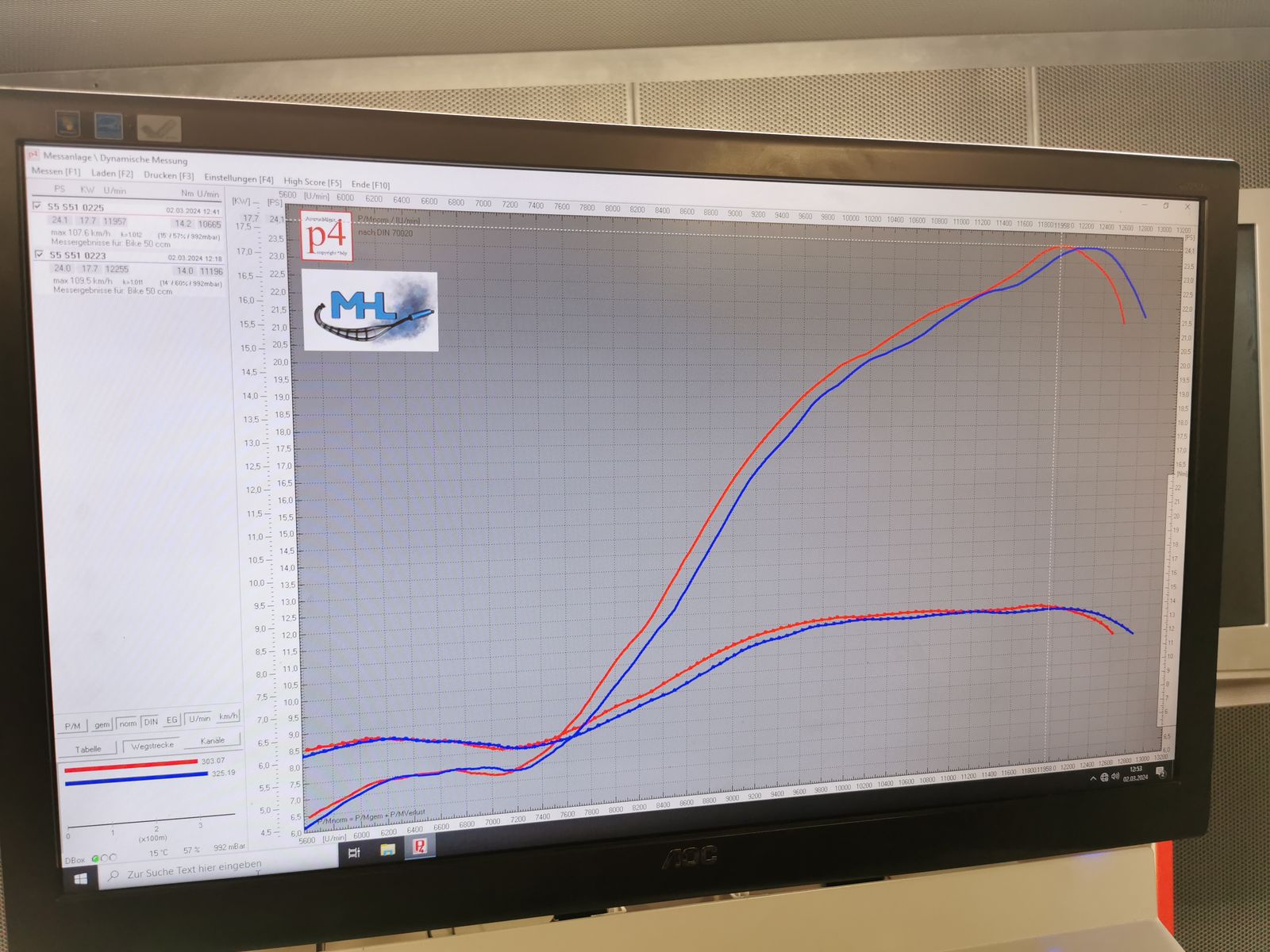

    Vllt interessant zu diesem Thema. Ein bekannter hat sich bei LT einen 85EvoM bauen lassen und kam zur Leistungsmessung auf den p4 zu mir mit schwerer Rolle. Er hat sich bei Thermotec einen Battle 85 einwickeln lassen und ich habe einen in Original Stahlblech. Wir haben bei selbem Setup nur eins feststellen können. Der Auspuff mit Isolierung arbeitet ca. 400 u/min später als das Original ohne. Kein Leistungs plus oder andere Auffälligkeiten. Das ganze Band war einfach um paar Hundert Umdrehungen nach hinten versetzt.

  • Also ich habe mich jetzt mal an das Testen gewagt n ganzen Vormittag. Abstimmung ist nun gleich nur den Kammer/4Rohr Dämpfer habe ich im letzten Versuch gegen das Silence-Pack von JW getauscht, um die Hitze noch besser abführen zu können.
    Geht weiterhin spitzenmäßig, aber überdreht besser. Angenehmer Nebeneffekt, die Blase ist sau leise 👍 und kein Vergleich zu Vorher!

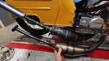

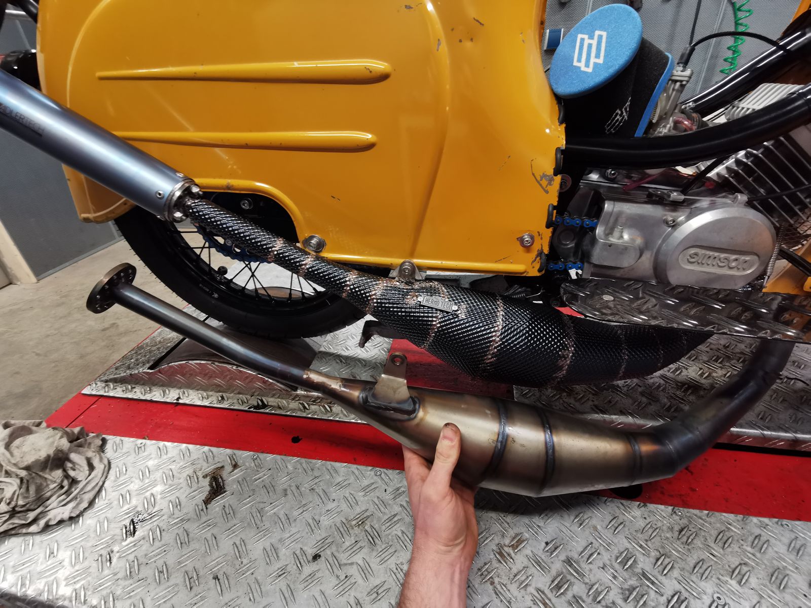

    Ich kann nur von meinen Erfahrungen auf dem Prüfstand berichten ohne vollständige Isolierung.
    Ist die Zuluft bzw. der Lüfter an und man fährt fast ohne Last dahin sinkt die Agt soweit runter wie im Stand mit ein paar Gasstößen!

  • Mich würde der Unterschied mal auf dem Prüfstand interessieren wenn man den Auspuff ohne Isolierung misst, dann umwickelt und verschweißt und dann wieder misst. Vorausgesetzt das gesamte Konzept ist ok.
    Gerne würde ich dazu einen Nachmittag opfern und Diagramme für das Forum erstellen!
