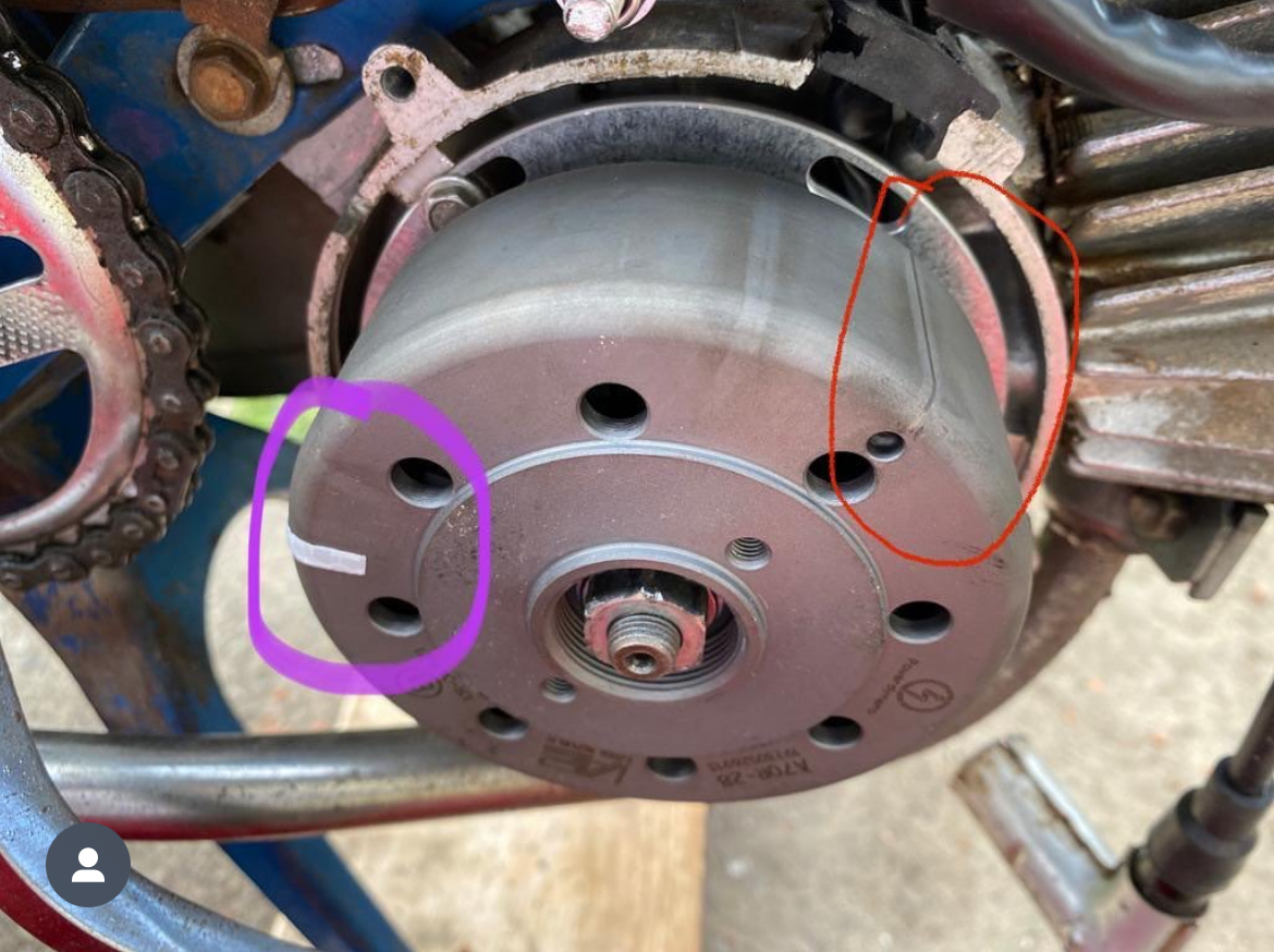

  • Soviel zum Thema Vape und ihre Markierungen.
    Rot originale Markierung,
    Lila der ermittelte.
    Mal eben rund 120 Grad versetzt.
    Das war auf dem Bild die Version für SL1. Hatte ich aber auch bei den „normalen“ Vape schon gehabt.
  • Das is ja verrückt. Das hab ich noch nie gesehen.

  • Richtig - und die Powerdynamo ist ohne Nut für den Keil - also ist der fachkundige Schrauber gefragt, wie er dann den Rotor draufsteckt!
    Durch verdrehen des Polrads auf der KW kann man den ZZP verstellen, aber das ändert doch nichts daran, dass die Markierung falsch gesetzt ist.
    Da stimmt die Position Strich zu Leermagnet nicht.
    Da kannste das Polrad drehen wie du möchtest, laufen tut das Moped mit der Werksmarkierung als grobe Orientierung vorm Abblitzen dennoch nicht.
    Äm, nur mal so, normalerweise sollte man auf dem Bild die Markierung auf der GP sehen, die da im Bereich der Kabeldurchführung wäre ......
