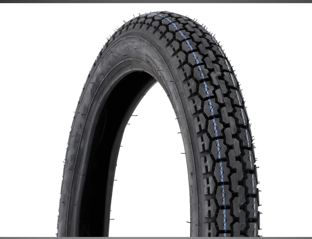

Ich mag die Vee Rubber VRM 015
z.B. hier: https://www.akf-shop.de/Simson-Ersatzt…ASABEgJNbvD_BwE
Gründe:
- Preiswert
- klassisches Profil
- verglichen mit anderen Reifen, z.B. dem Heidenau K36 ein "tiefes" Profil - man fährt lang bis er verschlissen ist
- bei jedem Wetter ausreichend Haftung
- legal und eintragungsfrei montierbar

Für Vee Rubber sind mir Moped und Gesundheit zu viel wert. Bisher nur Abdall aus Thailand gehabt, das ist es mir nicht wert. Und das obwohl ich preisbewusst lebe und mir bewusst ist, dass Heidenau die letzten 5 Jahre ganz schön angezogen hat

Du hast vergessen zu erwähnen das die bodenhaftung bei Nässe auch meistens gering ist mit vee Rubber.
So siehts aus. Auch sind die Grenzbereiche beim VR kleiner/schmaler. Da verzeiht (selbst) nen K36/1 mehr, wenns drauf ankommt.
Wer nicht regelmäßig die Fusrasten schleifen lässt und nicht bei Wind und Wetter aufs Mopped angewiesen ist kann auch durchaus mit nem VR glücklich werden.
Ich habe zu meiner Sturm- und Drangzeit viele Marken und Profile ausprobieren dürfen (>15.000km im Jahr) und mit Abstand am schlechtesten haben die VR abgeschnitten.
Von den Schläuchen reden wir garnicht erst. Bei ner Punktion reißen sie gerne auf wie ne Wurstpelle, da ist mir gelegentlichen Nachpumpen bei Naturkautschukschläuchen aber dafür nen langsamer Luftverlust bei Schaden tausend mal lieber.
Schwöre auch auf die Heidenau K36/1. Guter Grip auch bei Nässe. Gute Haltbarkeit und gutes Handling. Qualität stimmt da einfach.

Zu meiner aktivsten Zeit sind auch einige Reifen benutzt worden. Die K36/1 waren schon aufgrund des nicht so tiefen Profils schneller verschlissen. Dafür auch zu der Zeit schon deutlich teurer als die VRM. Ich hab ja lieber einen Reifen, der nach einer gewissen Laufleistung noch Profil aufweist - und somit bei Nässe auch Wasser verdrängt - als einen, der dann schon kurz vorm Wechsel steht und das nicht mehr so gut kann.
Ich kann auch den K66 empfehlen - der allerdings noch eingetragen werden muss. Das ist dank Herstellerbescheinigung aber machbar. Kostet am Ende aber wieder und ist mehr Aufwand.
Bei den Schläuchen gebe ich dir Recht. Da sind die Heidenau merklich besser. Hauptproblem beim VRM Schlauch ist, dass das Ventil zum Ausreißen neigt, wenn die Kontermutter ohne Luft zur Felge ist.
Schläuche kann ich von den Vees nur abraten. Die ventile reissen immer raus egal wie die verschraubt sind. Nehmen dann das Felgenband mit. Schwalbe waren gut und stabil.
