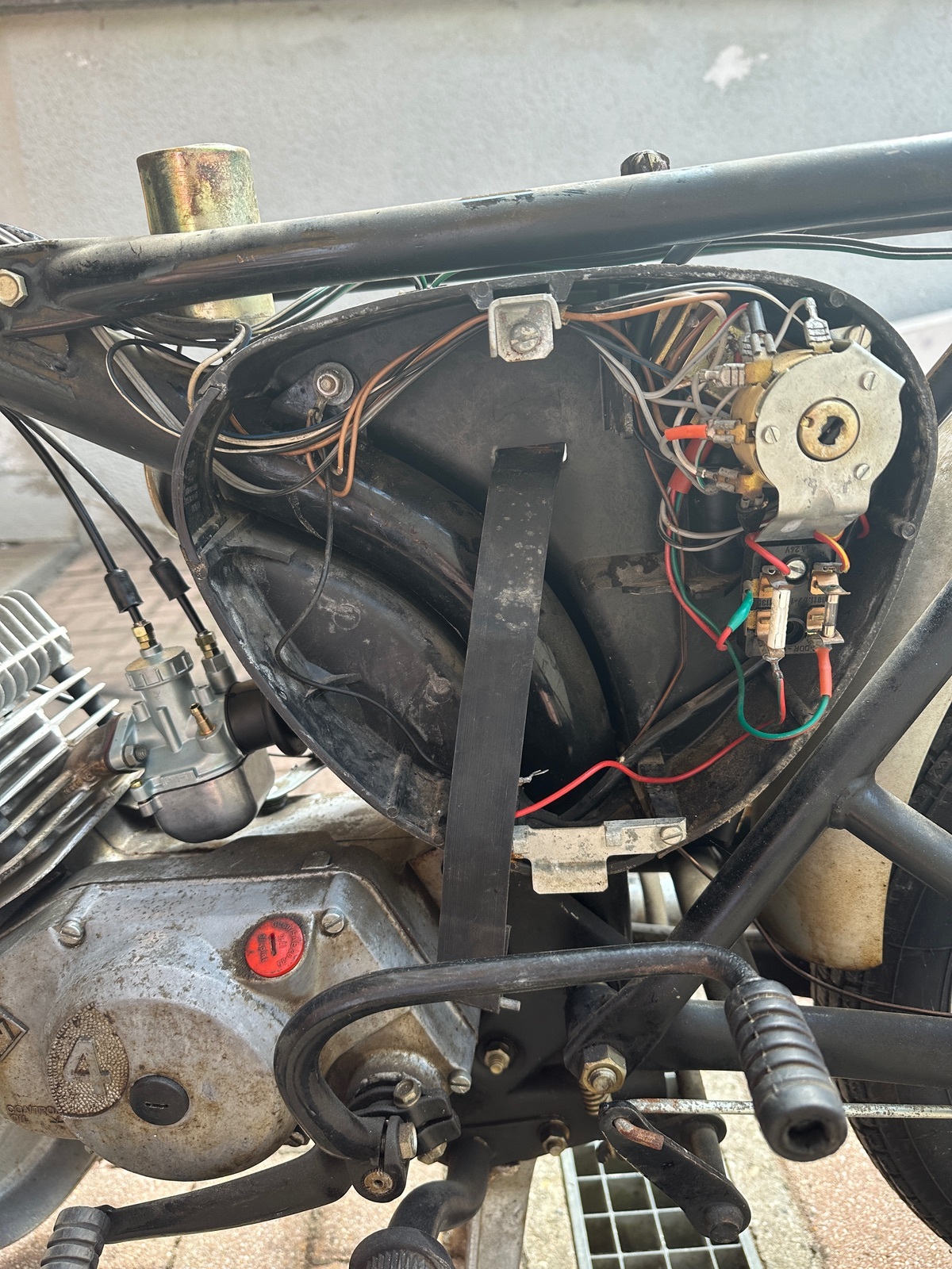

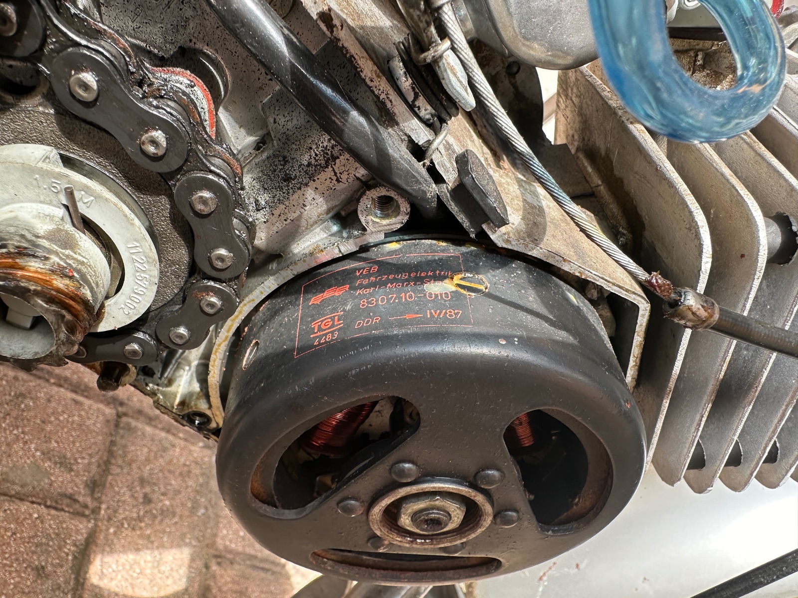

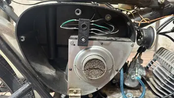

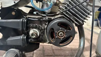

  • Mach Bilder von beiden Seiten des Herzkastens ohne Deckel.
    Dazu noch eins von der Zündung.

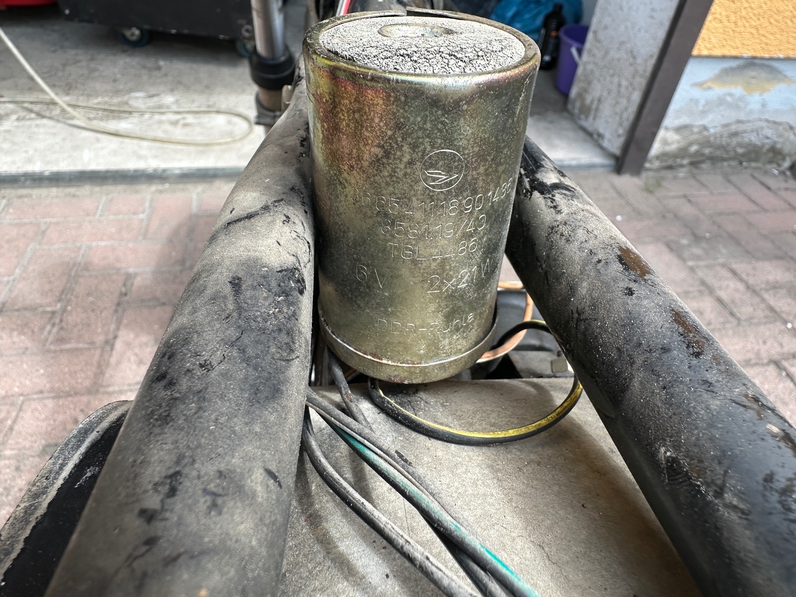

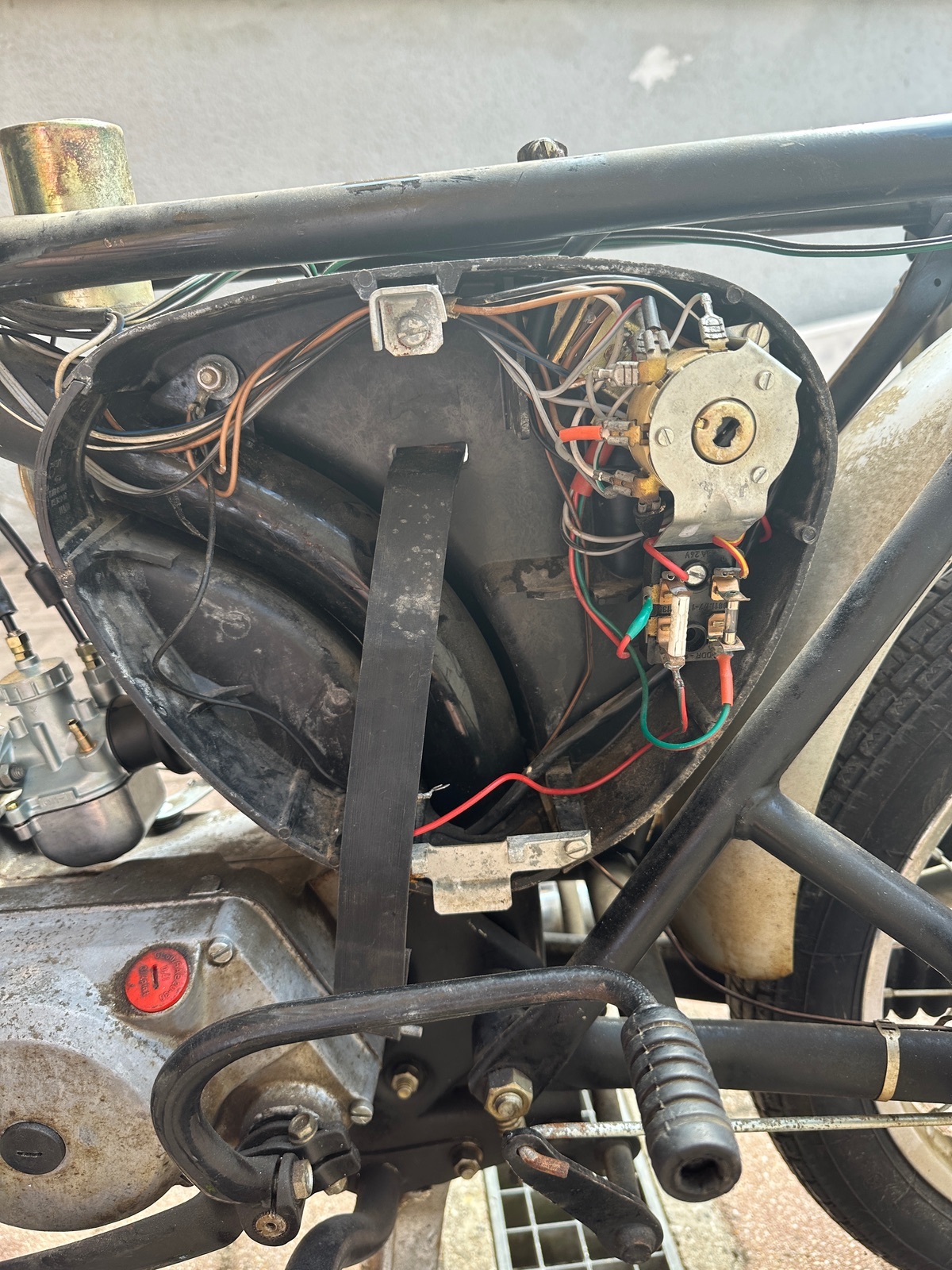

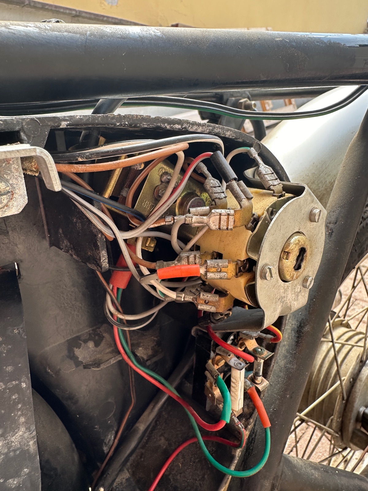

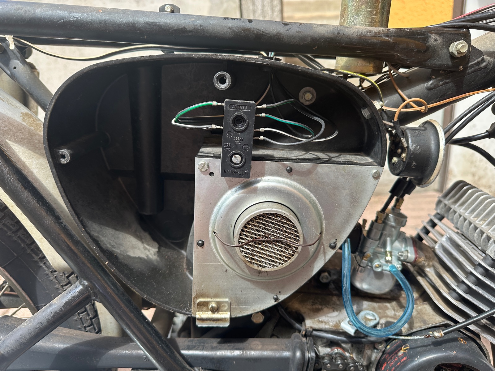

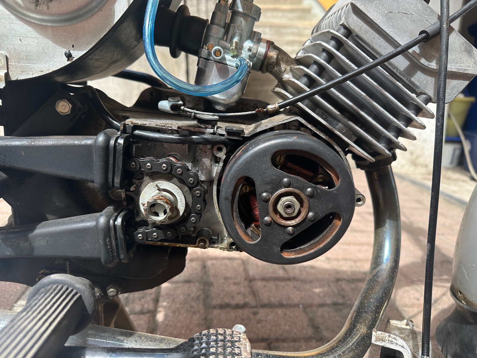

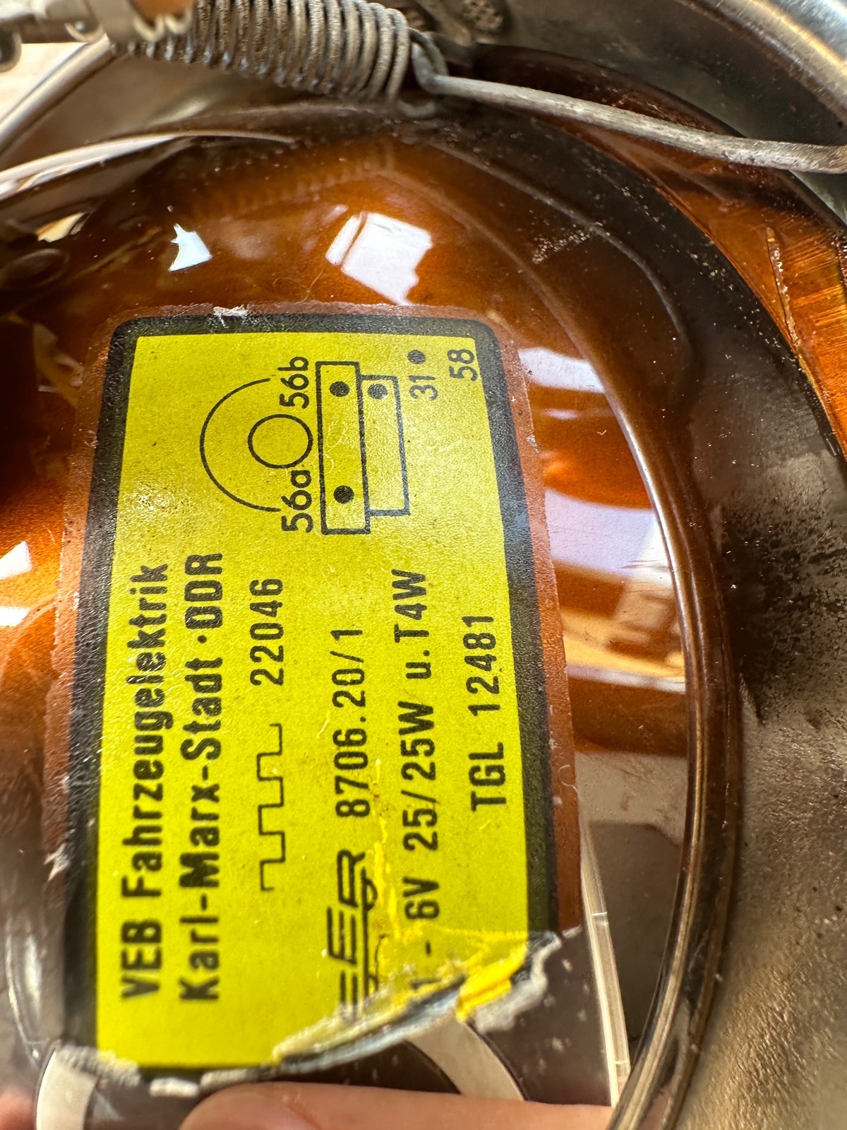

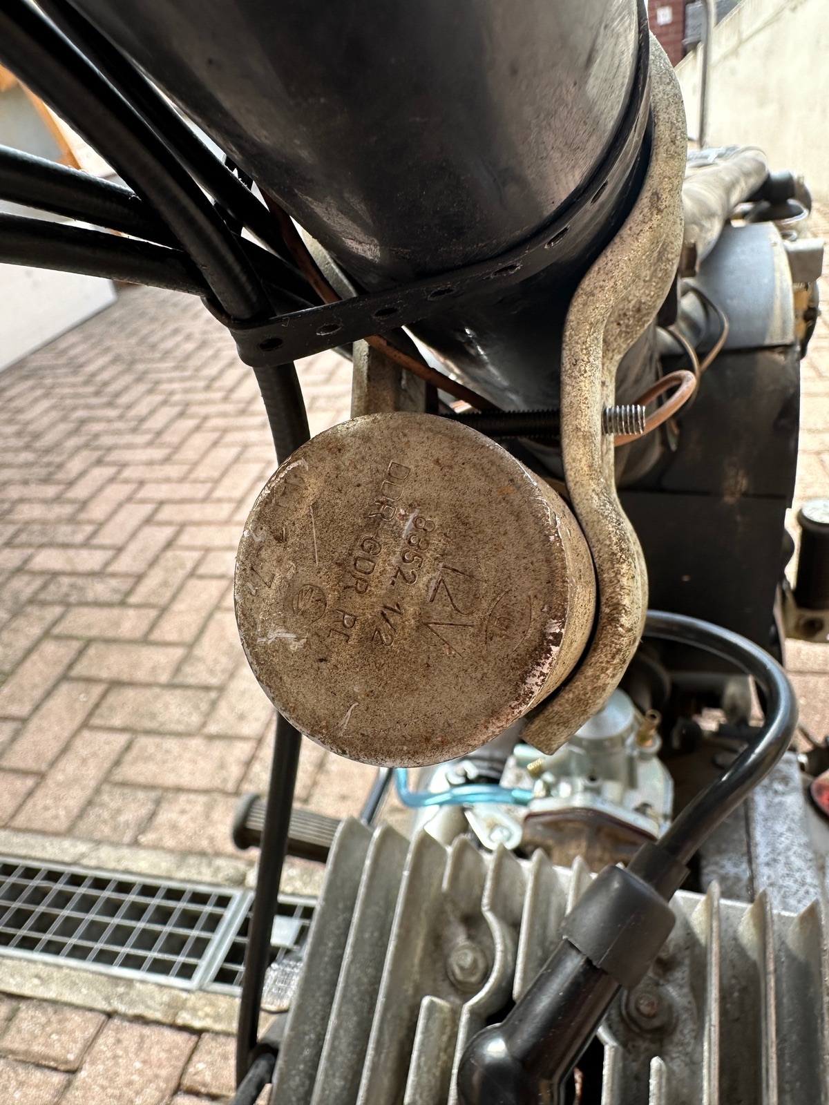

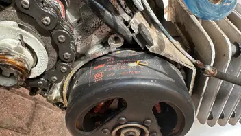

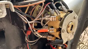

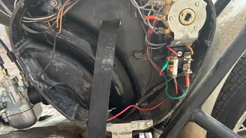

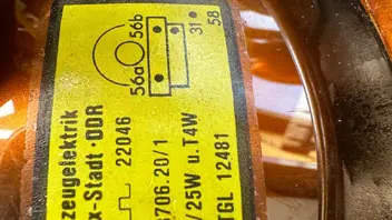

  • Hallo tacharo. Vielen Dank für dein Kommentar. Anbei kommen die Bilder mit. Ich hoffe man kann alles erkennen was man braucht um herauszubekommen um welches Modell es sich handelt.
    Ich habe noch zwei Bilder mehr gemacht, eins vom Blinkgeber auf dem 6 Volt steht und eins von der Zündspule, auf der 12 Volt steht. Deshalb bin ich ein bisschen verunsichert, welche Batterie die notwendige ist. Und noch eins vom Inneren des Hauptscheinwerfers.
  • 6V Batterie bitte. Du haste ne Unterbrecherzündung, da sind stets 12V Zündspulen verbaut.
    Dein genaues Modell lautet somit S51 B1-4
    Unangetastet würde ich den Motor nicht in Betrieb nehmen. Kontrolle auf Rost (Kondenswasser) und Wechsel von getriebeöl samt Wellendichtringen sind hier meines Erachtens nach Pflicht.
