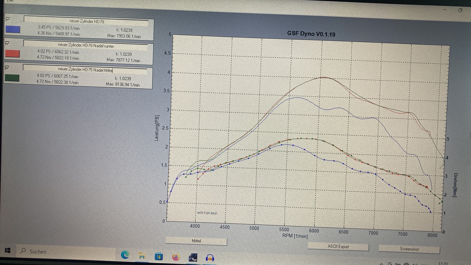

  • Bei meinem war die Luftfilteranlage alles ok, sprich ich habe einiges erneuert. Krümmer passt auch. Mit 4,6ps Motorleistung fährt man nicht mal eben so 75kmh (zumal der s70 mit 5,6ps und 75kmh) angegeben war.
    Weiterhin kommt man gar nicht in die Drehzahl. Ich habe bei meinem eine Leistungsdrehzahl von ca.6300upm gemessen, danach viel das Drehmoment ab. An die 6800upm wie Serie angegeben kommt man nur mit Überdrehen wo kein Drehmoment mehr da ist. Alles kein Hexenwerk wenn man sich mit ZQS beschäftigt.
    Ja richtig der Sperber hat sein maximale Drehmoment bei 6000 U/min und seine maximale Leistung, bei 6750 U/min.
    Das das maximale Drehmoment ca 700 U/min früher anliegt als , ist beim M500 oder M53 auch so
    Wenn man sich zum Vergleich den M500 anschaut maximale Drehmoment bei 4800 U/min und maximale Leistung 5500 U/min und muss aber 6400 U/min
    drehen um 60km/h zu erreichen.
    Der Sperber hat eine etwas länger Übersetzung und dreht schon bei maximale Leistung rund 1000 U/min höher, damit schafft der die 75km/h
    und das läuft er normal auch.
  • Nochmal:
    Es ist nicht möglich in diese Drehzahl sinnvoll hineinzukommen mit den bestehenden ZQS! Zumal der kurze Hub beim M53 Motor dies noch mehr verschlechtert im Gegensatz zum M500.
    Diagramm zeigt fertig abgestimmten Sperbermotor hinsichtlich Vergaser.
    Schau mal hin wo deine 6700upm liegen und wo da das Drehmoment liegt!
    Für mich ist die Diskussion damit beendet.
  • Schau mal hin wo deine 6700upm liegen und wo da das Drehmoment liegt!
    Meine :lol: nee, sind Werksangaben und hat er eine 80er HD.
    Ich schaue und sehe das da was nicht passt, da, das maximale Drehmoment da schon bei ca 5800 U/min anliegt und maximale Leistung bei 6100U/min.
