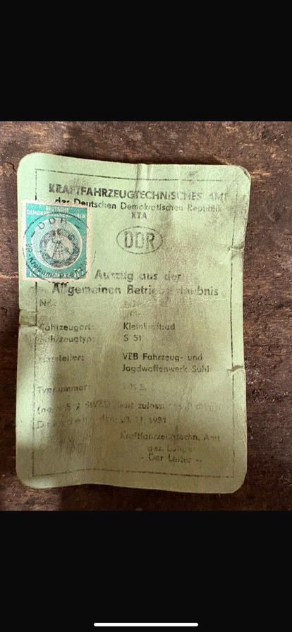

Ich habe eine Anzeige auf eBay gesehen und habe sie auch schon einmal angeguckt. Fahren tut sie gut und anspringen auch. Nun frage ich mich ob die Papiere hier seriös sind.

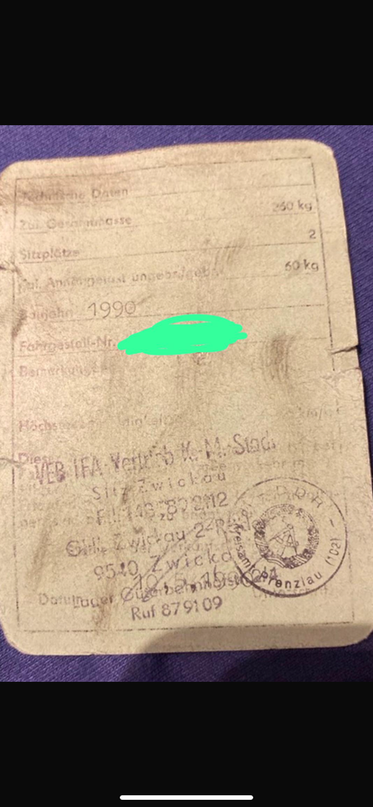

Stinkt nach Reimport, Papiere wahrscheinlich gefälscht
Seh Ick auch so, K.M.Stadt- Zwickau und dann nen Stempel von Prenzlau 🙄

Die andere Seite der "von diesen Papieren" wäre interessant.
Das wäre die Vorderseite
Vergiss es.
Der Stempel, die Fantasiemarke ....
die Fantasiemarke
welche? Meinst du die offizielle 10 Pf. Dienstmarke?

Haben natürlich nichts mit den Papieren zu tun, Dienstmarken dienten zum freimachen von behördlichen Sendungen an andere Behörden/Abteilungen/Außenstellen.
Die sieht aus als ob sie künstlich auf alt getrimmt wurde. Hinter Fahrzeugtyp S51 fehlt die Modellbezeichnung. Die KTA Nummer fehlt bzw. ist unkenntlich gemacht wurden.
Auch würde die BE bei Baujahr 1990 ein jüngeres Datum tragen als 1981.
Alles typisch für eine Fälschung und was soll eine Briefmarke, genaue eine Dienstmarke mit der staatliche Behördenpost verschickt wurde, auf eine BE .......
Die sieht aus als ob sie künstlich auf alt getrimmt wurde. Hinter Fahrzeugtyp S51 fehlt die Modellbezeichnung. Die KTA Nummer fehlt bzw. ist unkenntlich gemacht.

Fakt ist, Papiere sind fake.
