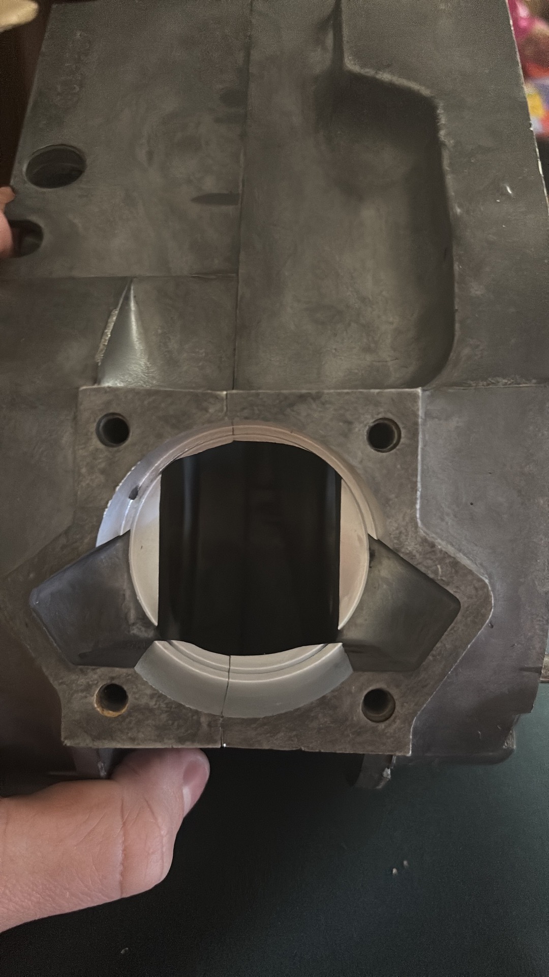

Gehäuse bearbeiten nach dem Spindeln
  • Ich kann dir den Durchbruch kleben und auch gleich noch die Dichtfläche überfräsen/auswinkeln. Meld dich einfach wenn du das noch gemacht haben möchtest.
    ML-tuning
  • Empfehle immer das Planen bzw. Winkeln, wird aber oft als nicht nötig angesehen. Die paar Euros mehr sollten es dann wirklich jedem wert sein.
    Ein Tipp nebenher: Ich würde immer die gewünschten Maße angeben, also Durchmesser und Tiefe. So hat man im Nachgang die Möglichkeit, das ganze zu "Reklamieren". Ich richte mich sehr gern nach gewünschten Maßen, da es im Nachgang keine Probleme gibt. Besonders bei Gehäuse, mit denen man nicht oft zu tun hat. Natürlich gibts dahingehend auch eine Beratung meinerseits.
  • Das problem ist doch das 90% der leute die Ihr Gehäuse spindeln lassen garnicht wissen wie tief und warum, bzw was hinter dem Auswinkeln steckt und warum das so wichtig ist ...
    Firma: Motoren Service Maul
  • Also ich habe nur schon einige Gehäuse ausgespindelt und auch ausgewinkelt.
    Muss leider dazu sagen, dass fast alle DDR Gehäuse nach hinten rechts in Fahrtrichtung abfallen!
    Dachte erst mein Aufspannwinkel wäre nicht korrekt, daher hatte ich 2 Gehäuse (welche ich vorher gespindelt und gewinkelt hatte) bei meinem alten Arbeitgeber vermessen lassen! Genauigkeit auf 0,02mm war die dichtfläche parallel zur KuW Achse.
    Also scheint etwas mit den DDR Gehäusen nicht ganz zu stimmen. Aber ich meine mal für 4-6ps wird das nicht so schlimm sein. Für 10-13ps fällt es denke ich eher ins Gewicht.
