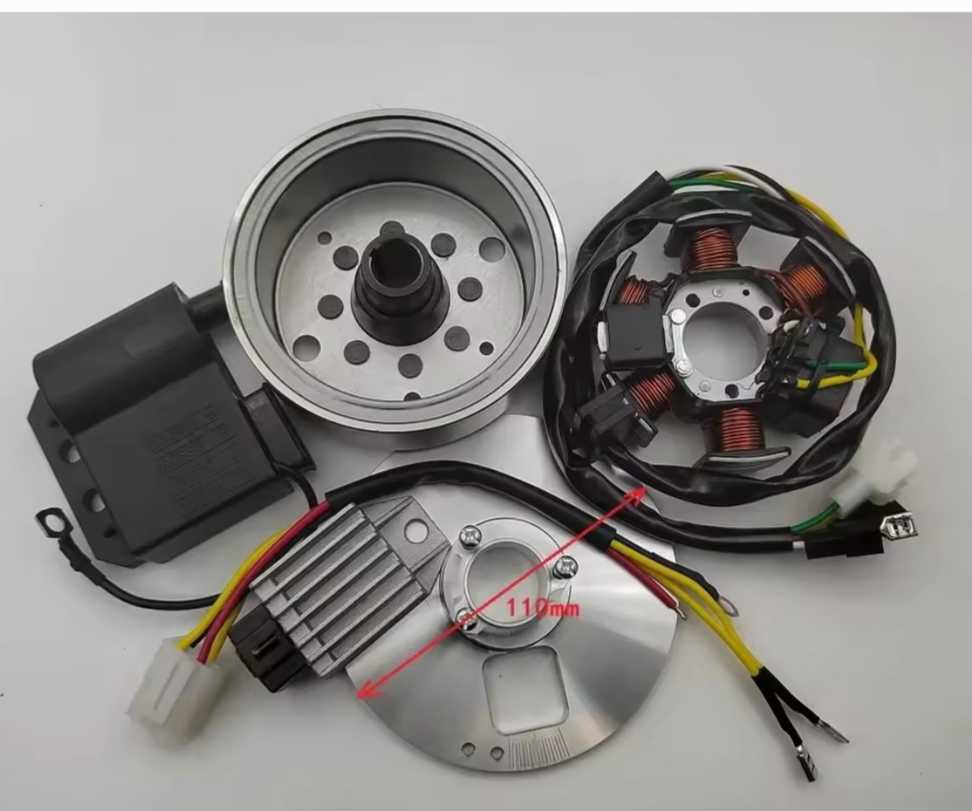

    Und wenn du richtig sparen willst, bestellst du Dir bei Ali eine Zündanlage für um die 100€. Passt nahezu plug'n'play, Schaltplan dabei und läuft bei uns seit September absolut zuverlässig. Macht auch nicht den Anschein dass sich das ändern sollte.

  • Von der Kokusan habe ich schonmal gehört, aber nie mit zu tun gehabt. Daher kann ich zu den Unterschieden nichts sagen.
    Ich war auch erstmal etwas skeptisch als mein Kumpel damit ankam.
    Für den Einbau habe ich kaum länger gebraucht als für den Umbau auf Vape.
    Modifizieren musste ich fast nichts. Außer an der Grundplatte eine Ecke wegfeilen weil sonst der Stator beim Verschrauben mit der Grundplatte einen Schaden genommen hätte.
    Die Einbauposition und Markierungen waren direkt passend. Der Rotor passte ohne weiteres auf die Kurbelwelle (inklusive Halbmond/Keil).
    Der Schaltplan ist direkt für Simson.(auf dem ist auch ein übliches Simsonzündschloss abgebildet und ist leicht verständlich.
    Die Zündung verstellt mit steigender Drehzahl leicht nach spät. (Wieviel Grad genau weiss ich grad nicht) aber ich fand es sehr passend.
    Nach dem Lesen deines Beitrags, vermute ich, dass die Zündanlage verbessert bzw weiter angepasst wurde.

  • Dann hat sich da was getan. Die zündung wurde von jm auch vertrieben. Ursprünglich ist sie für linksdrehende motoren. Einige sagen sie würde zu leistungsverlust führen. Ich hab sie in mehreren motoren verbaut. Von serie bis schärferen 50er der bis 10k dreht. Funktioniert bei allen problemlos. Licht sind in kombi ca 80w, drehen soll sie bis 12k stabil.
  • Am 60iger mit AOA2 überdreht sie auch sauber.
    Was für Modifikationen waren denn bei den Zündungen sonst noch nötig? Vielleicht musste ich ja doch noch was ändern, an das ich mich bloß nicht mehr erinnere.
  • Es war alles bei auser der schaltplan. Aber wer sich mit nem schaltplan lesen auskennt hat das leicht hinbekommen. Eim einstellen war sie etwas triky, der abstand zwischen rotor und zündgeber darf nicht größer als 1mm sein sonst kanns zu zzp-verschiebung oder zündaussetzer kommen.
