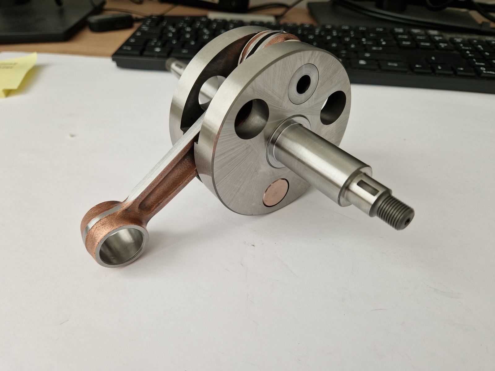

Wie groß ist das obere Auge des Pleuel?
Ja, sehr schönes Projekt!
19mm Pleuelauge oben. Kolbenbolzen 15mm
Ist der Hubzapfen 40mm lang?
Der Hubzapfen ist 40,2mm lang. Im ZT MTX Gehäuse passt das so von der Breite her. Beim JW-Billetgehäuse hab ich das mit 40,2mm auch schon verbaut. Dort musste man dafür in der Tiefe ordentlich platz schaffen, sonst passt sie nicht rein. Ich glaube es waren 0,7mm, die da pro Seite wegmüssen. Außerdem muss dafür dort entweder der Lagersitz tiefer gespindelt, oder aber der Bund an der KW noch ein Stück gekürzt werden. Die Kurbelwelle ist für das ZT MTX-Gehäuse konstruiert, dort ist an diesen Stellen mehr Platz.

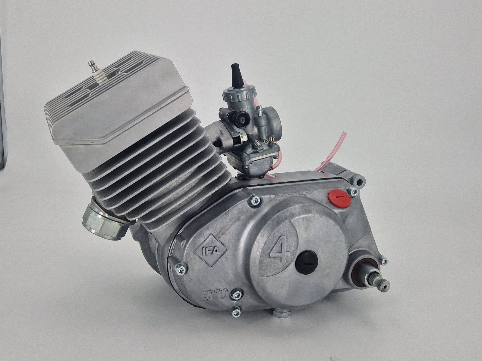

In was für ein Moped kommt der denn rein? -

In was für ein Moped kommt der denn rein?Das Moped ist ehrlich gesagt nichts wirklich besonderes:
Nur ein weiteres Reisemoped...
