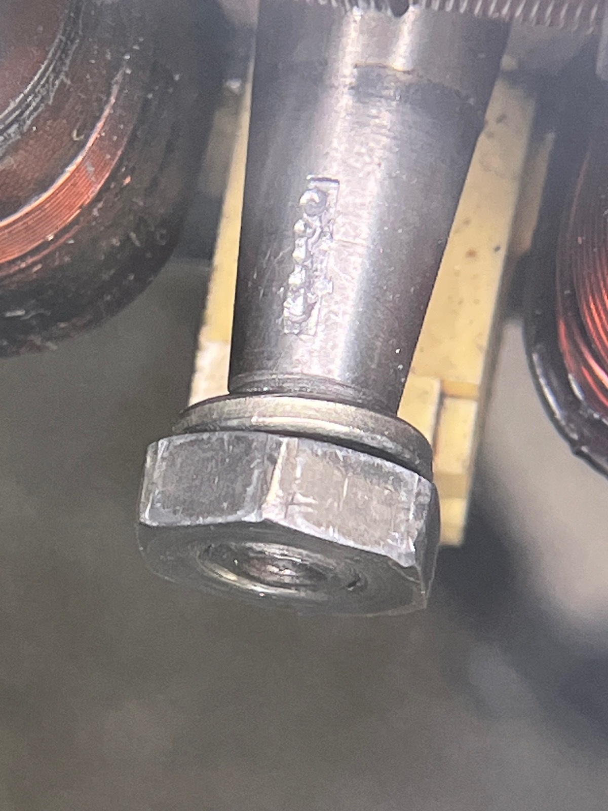

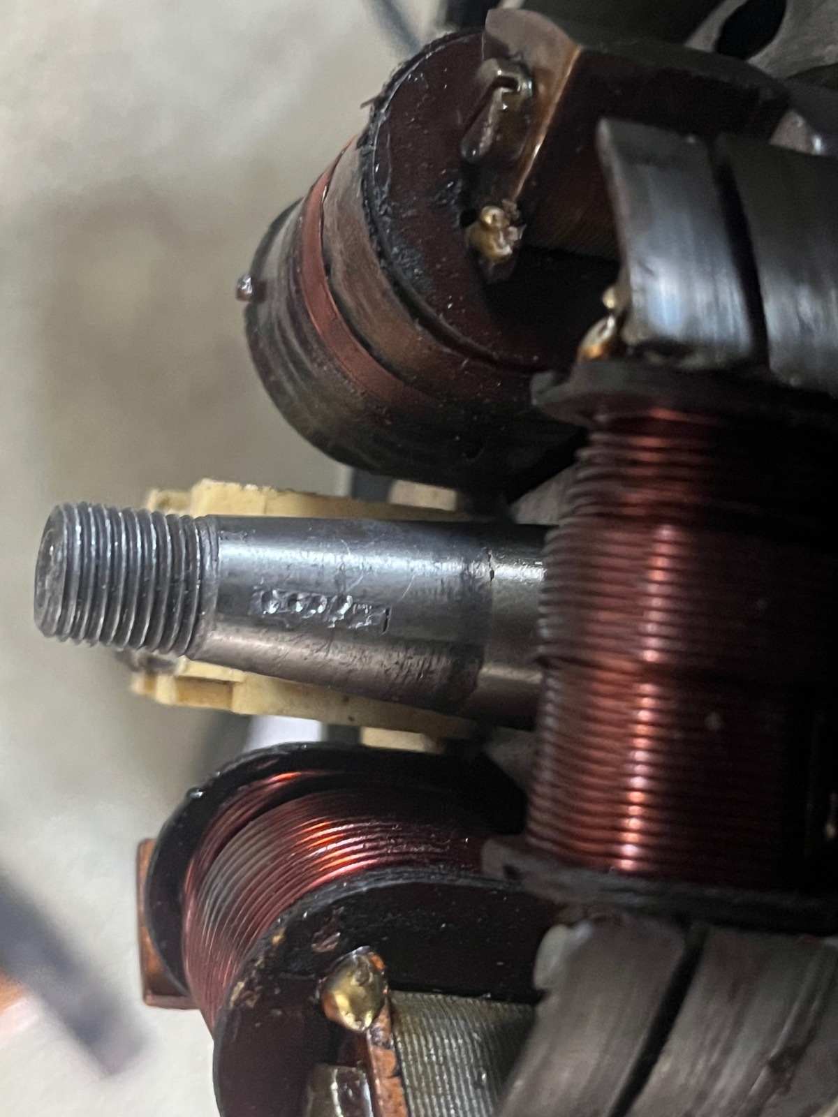

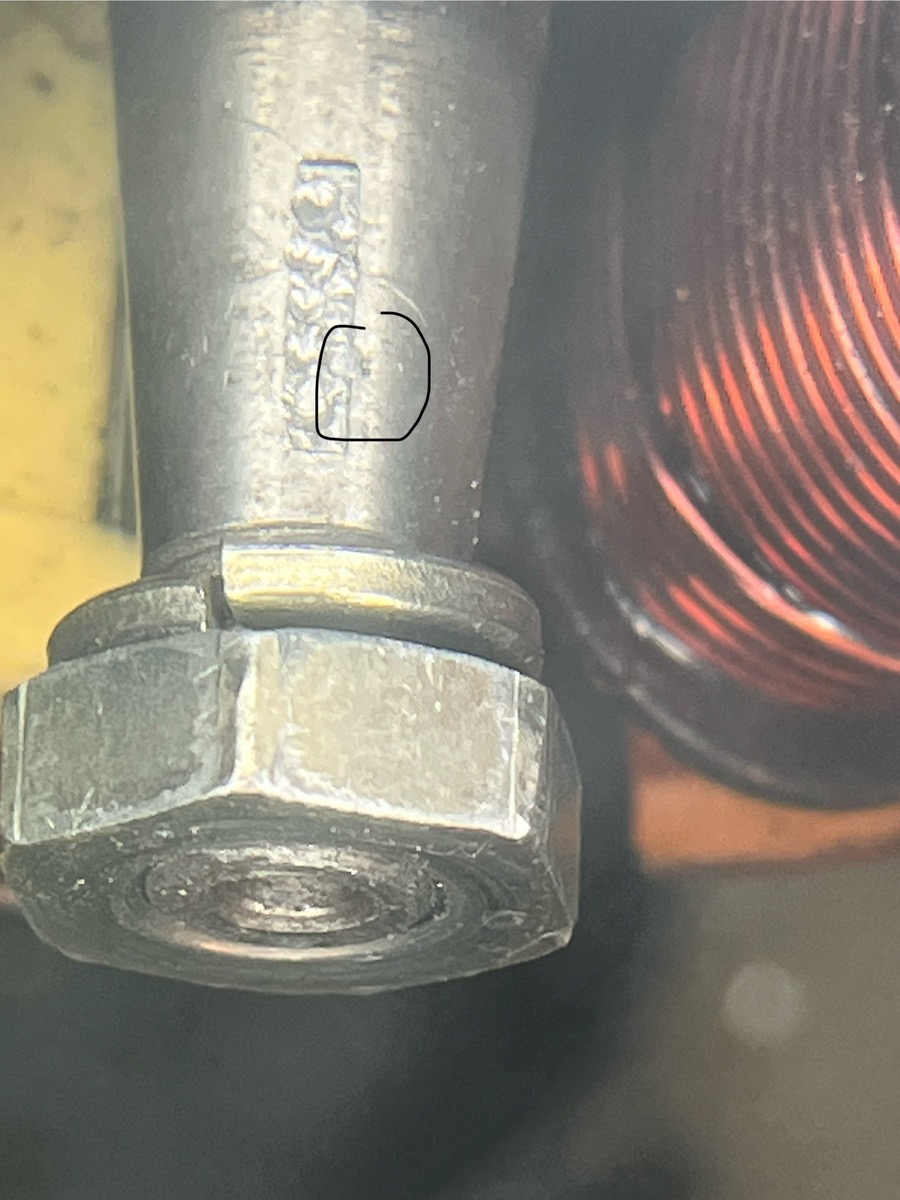

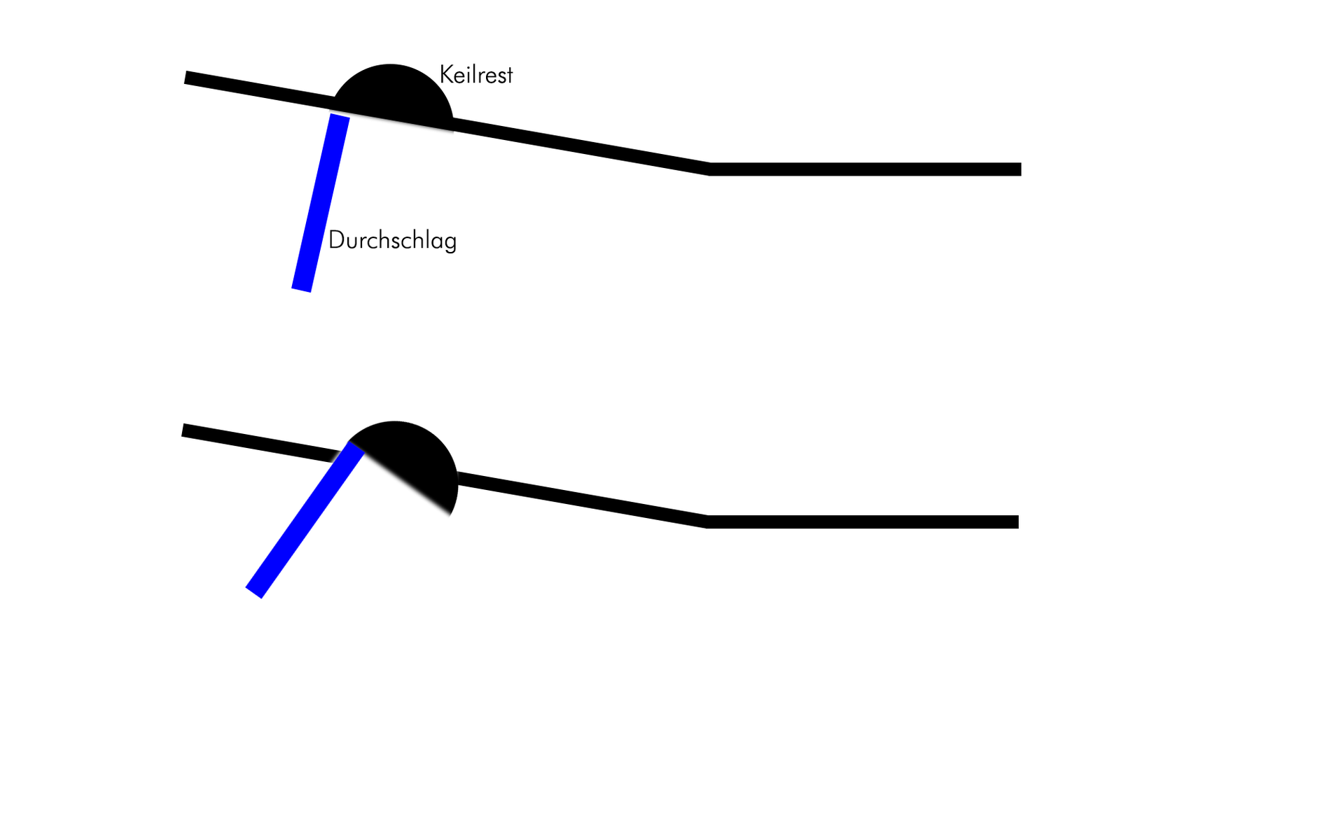

Ich wollte vorhin nachdem ich meinen neuen Zylinder drauf geschraubt habe nur kurz meinen zündzeitpunkt einstellen und meine S51 wieder anmachen. Jedoch nach 4 Sekunden Laufzeit geht sie aprupt aus. Also habe ich das Polrad abgenommen und wollte schauen ob irgendwas klemmt etc.. Bereits beim aufmachen ist mir dann der Keil( Halbmond )von der Kurbelwelle entgegengekommen. Habe dann bisschen im Internet geschaut und dort wurde gemeint man soll es langsam raus bohren. Das hab ich versucht jedoch hat es nicht ganz gut geklappt, weshalb ich mir dachte ich frag mal lieber nach Tipps bevor ich mir nen Totalschaden hole.
Danke für Rückmeldungen
