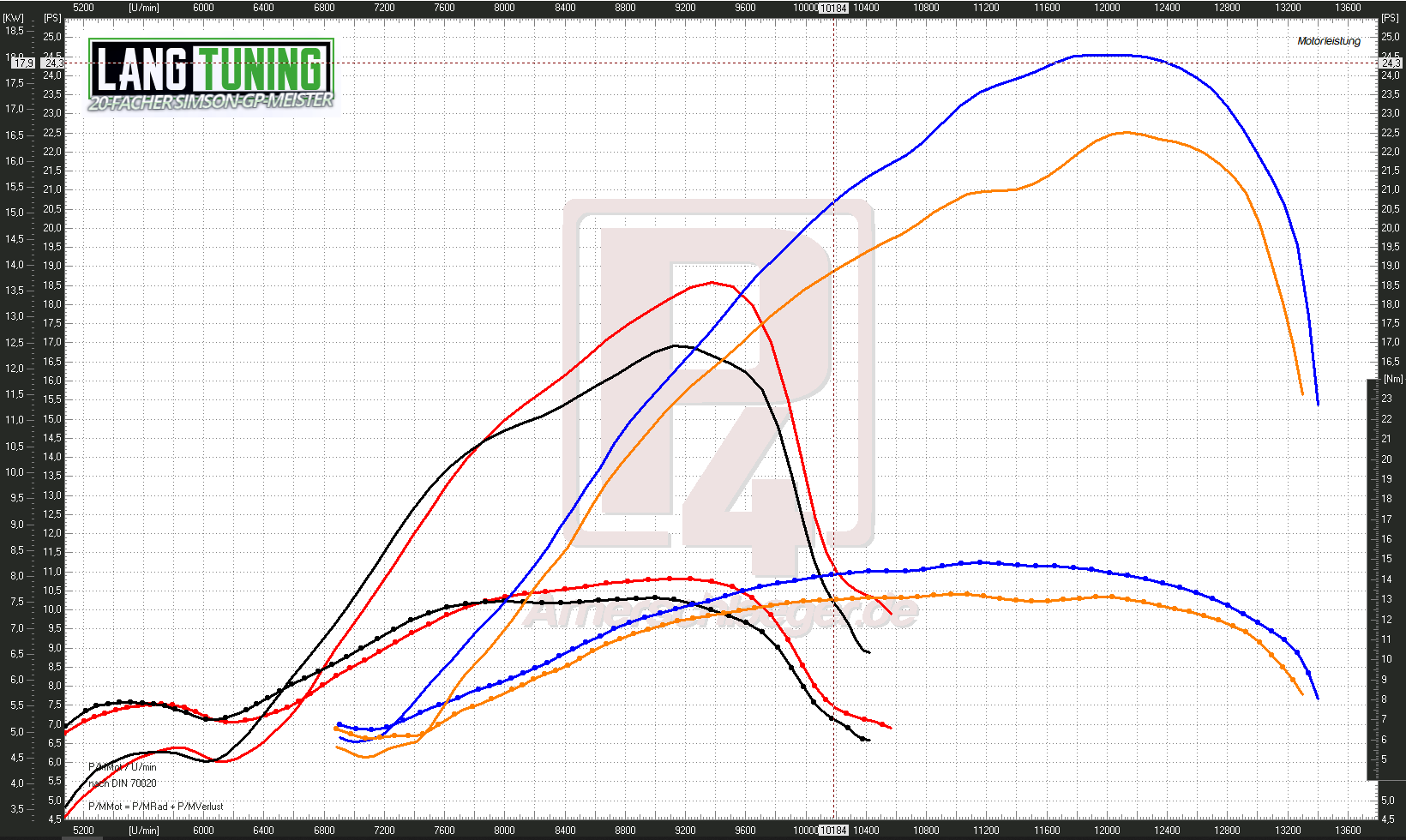

Wie ich schon gesagt hatte, das Durchfräsen an den NA's und Überströmer hat bei uns bis jetzt immer etwas gebracht. Der Grund, weshalb wir das so nicht verkaufen, liegt einfach daran, dass es für ein Serienprodukt schwer umsetzbar ist.
Hier ein Vergleich, einmal am LT90N Evo und einmal am LT90N Evo Membran. Die Anbauteile sind an der Stelle einmal egal. Der Unterschied liegt jeweils nur darin, dass die Angüsse NA und B-Strömer entfernt und Hülsen gesetzt wurden.
Schwarz LT90N Evo, Rot LT90N Evo bearbeitet, Orange LT90N Evo Membran, Blau LT90N Evo Membran bearbeitet.
(Am Schlitzer sind hier andere Anbauteile verbaut als am Membraner. Also bitte nicht Schlitzer mit Membraner an dieser Stelle Vergleichen. Es geht hier nur darum zu zeigen, welches Potential allein an den Angüssen der Stehbolzenbohrungen liegt.)
Danke für die Info!!! Das ist ja Wahnsinn!
Absolut, da geht was.

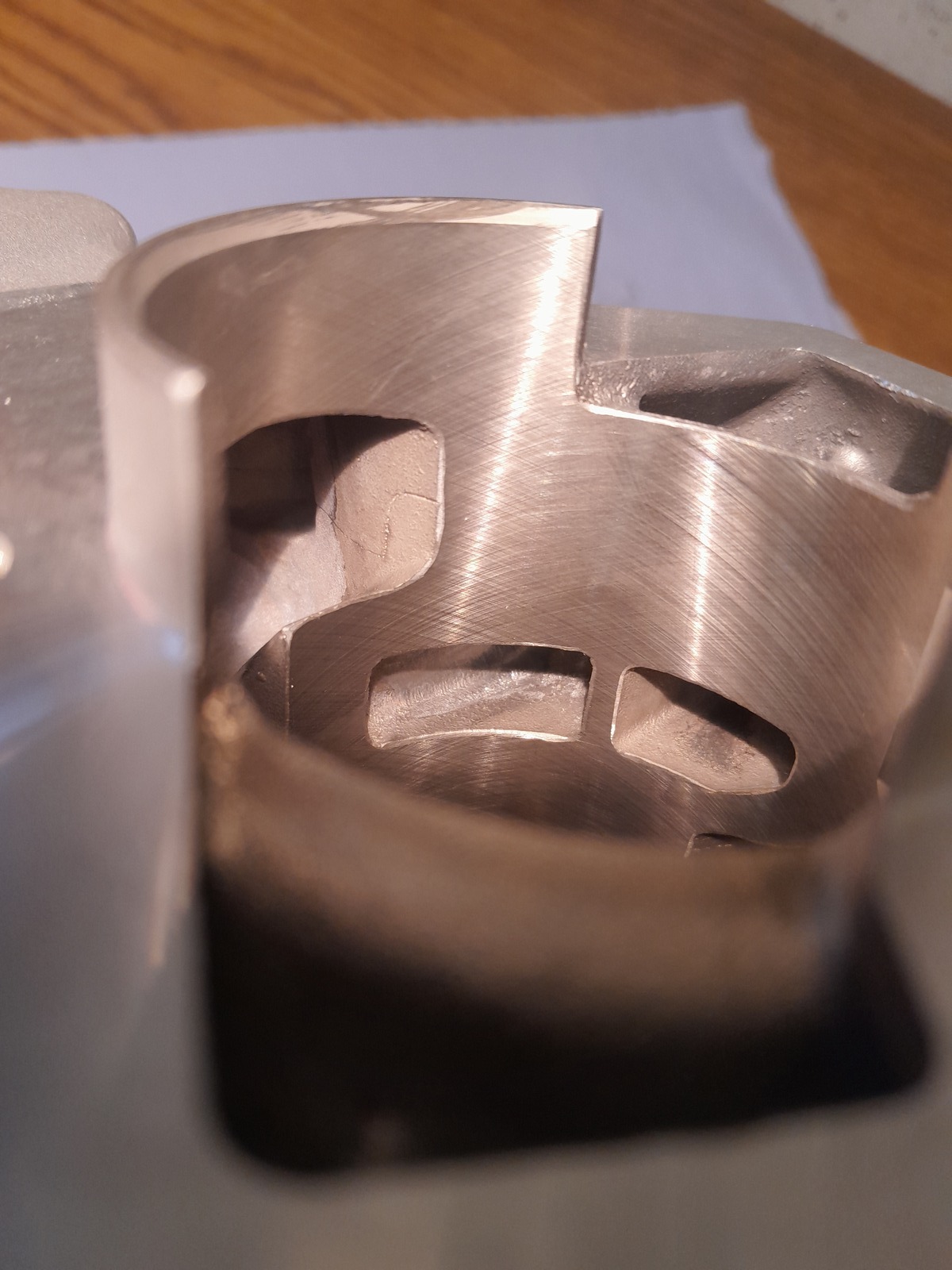

Hab mir heute die Buckel bei den Stehbolzen vorgenommen.
Bei den Nebenauslässen klauen sie massiv Querschnitt. Das Ausmaß sieht man erst richtig, wenn der Kanal frei gelegt ist. Ein Durchbruch zu den Stehbolzenlöchern ist unvermeidlich.
Bei den B-Strömern ist es nicht ganz so dramatisch. Wenn man die 2,5 mm Wandung wegnimmt, ergibt sich eine sehr harmonische Kanalform. Ich bin hier nicht durchgebrochen, vermute die Wandstärke auf wenige Zehntel mm und habe daher auch hier Hülsen gesetzt.
Gieß doch bitte mal die Überströmer mit Vinamold o.ä. ab und stell mal die Fotos hier rein.
