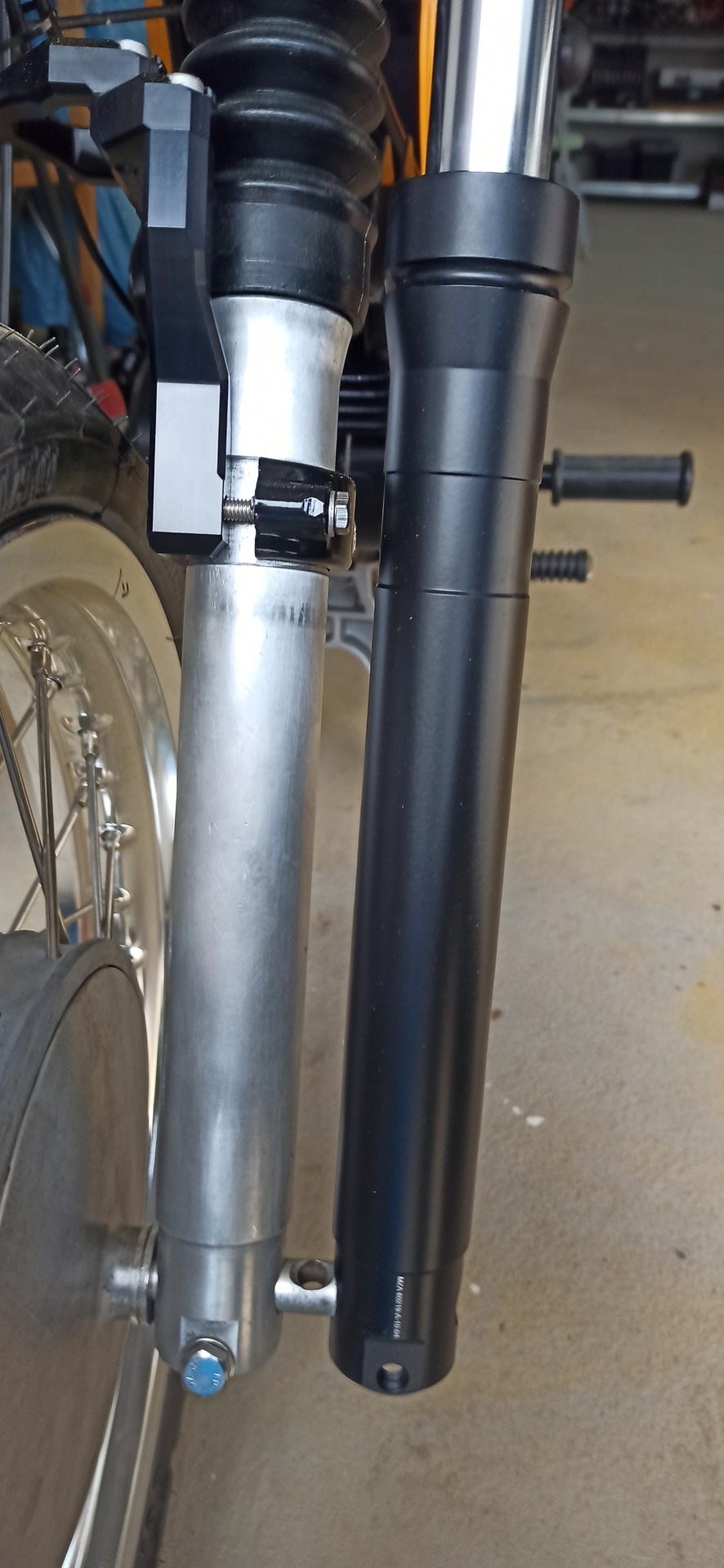

  • Hydraulische Dämpfung. Gleitlagerung. Problemlos eintragbar. Entspricht somit immerhin schon mal den Standard einer ~90er Jahre Motorradgabel. 2021 rum müsste der Modellwechsel gewesen sein.
  • Ja nachdem welche Version das ist sind die technisch vollkommen anders aufegbaut im inneren. Schwierig da jetzt zu sagen die ist So und die andere So da es halt auch von jedem wieder anders empfunden wird. Ich würde auf die aktuelle Version umstellen :)

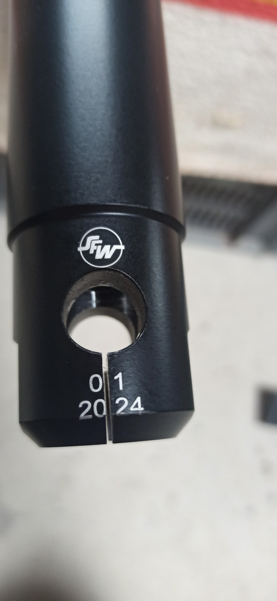

  • Alle die ich dieses Jahr von AKF hatte (diese hier 10/25 bestellt) tragen diesen Aufdruck. Ob das das Produktionsdatum oder was anderes bedeutet wäre mal eine Frage wert. Ansonsten kann ich äußerlich keinen Unterschied feststellen. Habe jetzt aber auch keine wesentlich ältere da. Evtl sonst jemand?
    Die Version vor '21 wird's ja hoffentlich in keinem seriösen Shop mehr geben.

    Das müsste ebenfalls eine "neue" sein.

  • KBA-Nr. ist drauf. Dann wird das unwahrscheinlich das Produktionsdatum sein. 1,5 Jahre Lagerhaltung kann ich mir bei AKF nicht vorstellen, zumal die Gabeln ja (hoffentlich) nicht erst übern Teich müssen.
    Die haben schon viele Teiche überquert, bis sie in deinen Händen liegen. Anfangen würde ich gedanklich beim Südchinesischen Meer und am Ende dann in der Nordsee.

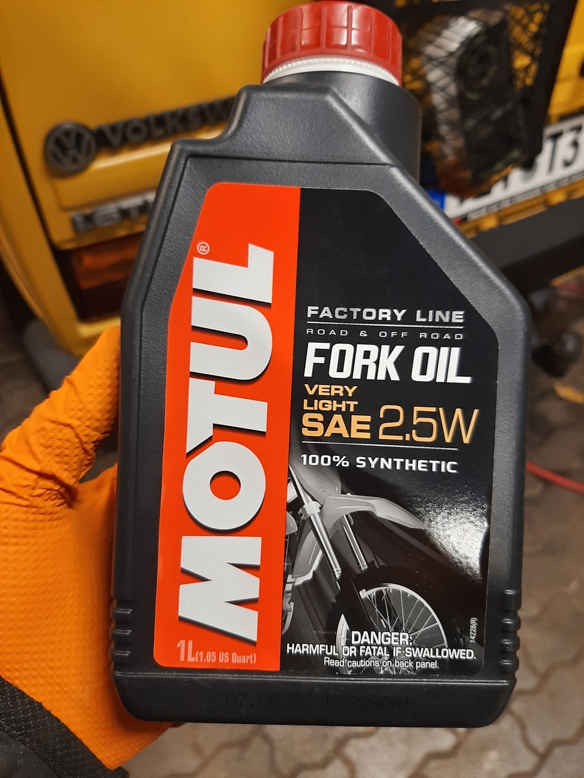

  • Man kann in das Steigrohr auch weitere Löcher einbringen oder vorhandene erweitern, da sind aber wenig Infos im Umlauf.
    Nimm erstmal 5w aber Obacht es gibt deutliche Unterschiede der Ölhersteller. Nicht jedes 5w Öl ist gleich, ein Blick auf den cSt Wert kann helfen
