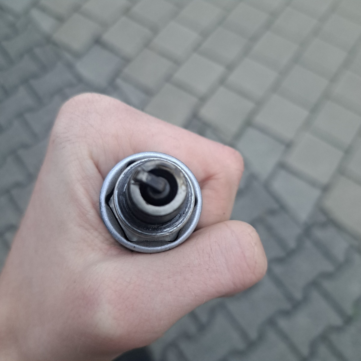

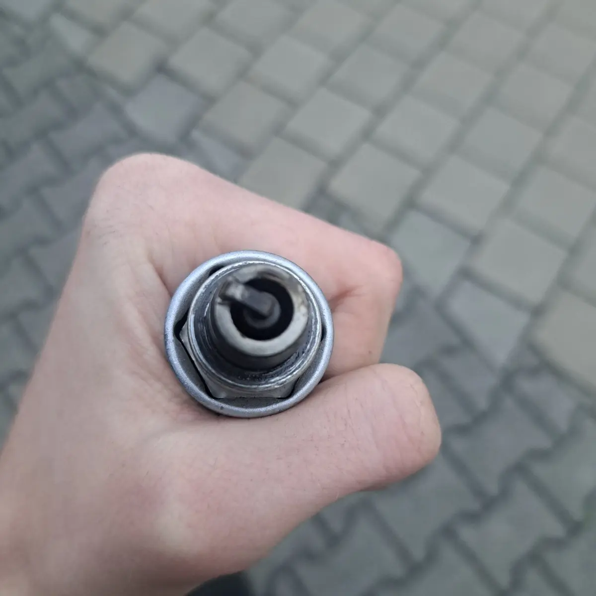

  • Ja mein moped wird zuheiß, nach 1 km ungfähr schon der zylinder gut heiß. Er wurde auf niedriger drehzahl gefahren gas annahme im stand war perfekt. Das moped fährt eher träge und zieht nicht richtig fühlt sich zu fett an. Nadel wurde eine kerbe höher gehängt weil davor die zündkerze komplet schwarz war. So sieht sie jetzt aus. Denke es ost eine Zündungs sache.
    Woher weiß du ob dein Zylinder zu heiß wird? Gemessen, gefühlt, Soll/ Ist Werte?
    Für ein vernünftiges Kerzenbild musst du längere Stecke mit Vollgas fahren. Dann Motor gleich aus machen und Zündkerze anschauen.
    Vorher Kerze natürlich saubermachen.

  • Mit der hand ich fahre ja schon länger und nach 1km max ist der zylinder schon heiß so das man ihn nich länger anfassen möchte.(weis nicht wie ich das sonst beschreiben soll)
    Gemisch 1.35 super plus und motul800
    Bvf16n1 11
    Zylinder tgl60
    Und auspuff aoa2.5 spezial60
    90er hauptdüse und luftfilterpatrone luftfilter belch orginal.
    Zündung wurde mit messuhr auf 1.5 ot eingestellt
    Denke die verstellt sich(kaufe mir ein abblitz gerät).
    Im stand wie gesagt läuft sie gut gasannahme perfekt.
    Zündkerze war bevor ich die nadel eine kerbe höher gehängt habe kommplet nass und schwarz also viel zu fett ist auch nicht vom fleck gekommen. Sie raucht auch gut zu mager sollte sie nicht sein. Mit choke geht sie auch direkt aus und falschluft test fällt negarif aus wurde zylinder komplet eingesprüt auch anstaugstuzen sogar polard fas hintere wellendichtring.

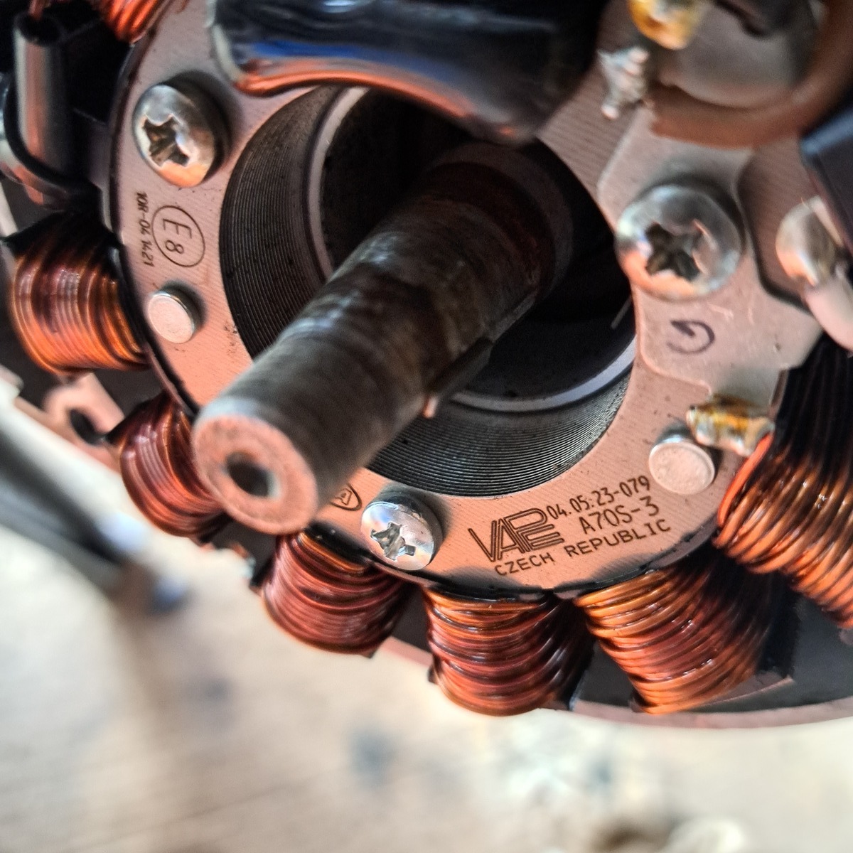

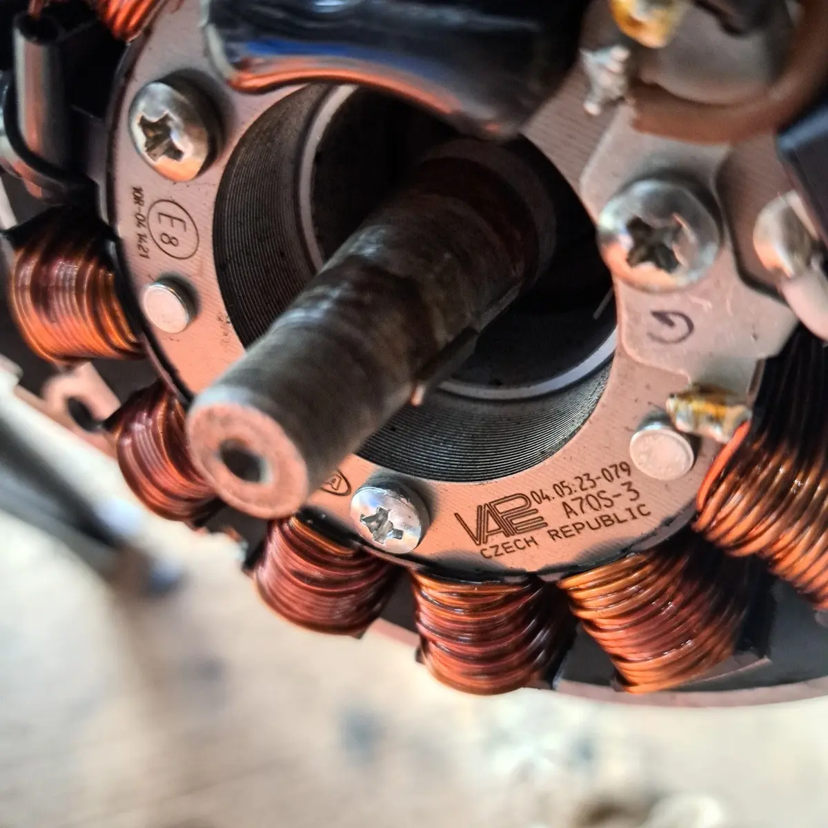

  • Wenn der keil noch heil war hat das keinen einfluss gehabt. Mutter trotzdem festziehen sonst schert es den keil ab.
    90er hd mit orginalem ansaug ist viel zu fett. Ich würde mit 80er hd anfangen, nadel in orginalstellung bringen.
  • Würde mich überraschen, wenn die Passfeder das überlebt hat. Das Polrad bitte unbedingt nochmal richtig montieren:
    • KW- Sitz und Polrad von Dreck und Fett befreien (z.B. mit Bremsenreiniger)
    • Prüfen, ob es Schäden (tiefe Kratzer, Aufwendungen) an beiden Teilen gibt
    • Passfeder und Nut im Polrad prüfen
    • Aufsetzen und einen leichten!!! Setzschlag mit einem Schonhammer!!! auf die Mitte!!! des Polrads geben
    • Federscheibe auf das KW Gewinde schieben und Mutter (Gewinde kontrollieren! ggf. tauschen) festschrauben
    • Wichtig bei Vape: NIE mit Halteband oder Ölfilterschlüssel das Polrad festhalten! Das kann es irreparabel beschädigen
    • Stattdessen mit einem passenden Gegenhalter (improvisiert z.B. von einer Flex) in den Löchern gegenhalten - Keinen Schraubendreher in die Löcher stecken! - das kann die Grundplatte beschädigen!

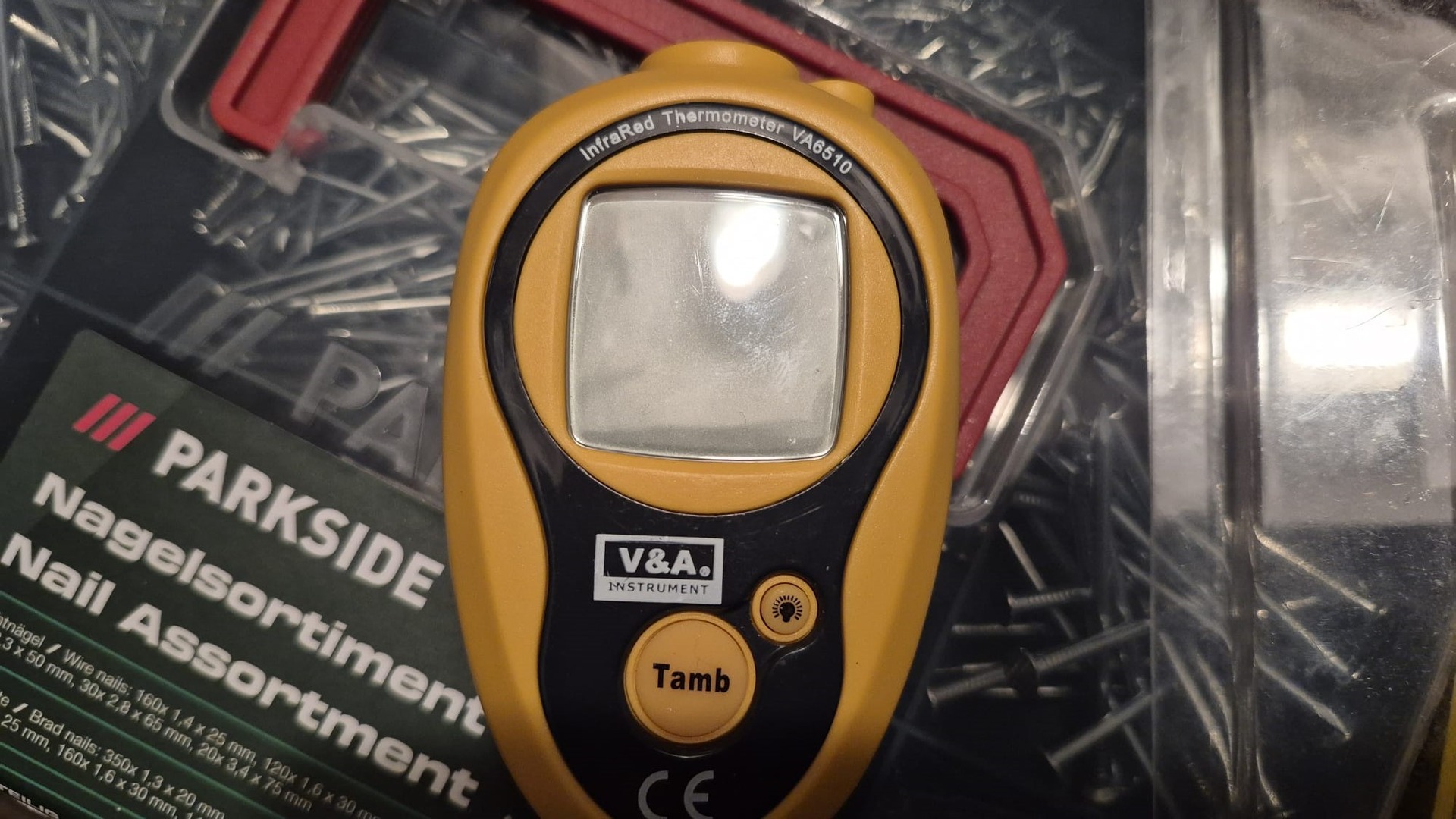

  • Ich habe dieses seit Jahren . Der Inhalt kann nicht angezeigt werden, da er nicht mehr verfügbar ist. Der Inhalt kann nicht angezeigt werden, da er nicht mehr verfügbar ist. Der Inhalt kann nicht angezeigt werden, da er nicht mehr verfügbar ist. ..im Abgleich mit teuren zeigte es mit minimal-Abweichungen immer exakt an....selbst Fiebermessen funzt:lol:...hat damals keine 25 Euro gekostet.
    Hier Verkaufsvideo für 24,50 Euro
    Aktuell (fast baugleich) aus USA
    https://www.mastech-group.com/global/en/ms6500.html
    Google Search
    Ups....dreimal das gleiche Bild....Versehen...einmal hätte gereicht...oder zwei aus verschiedener Perspektive...

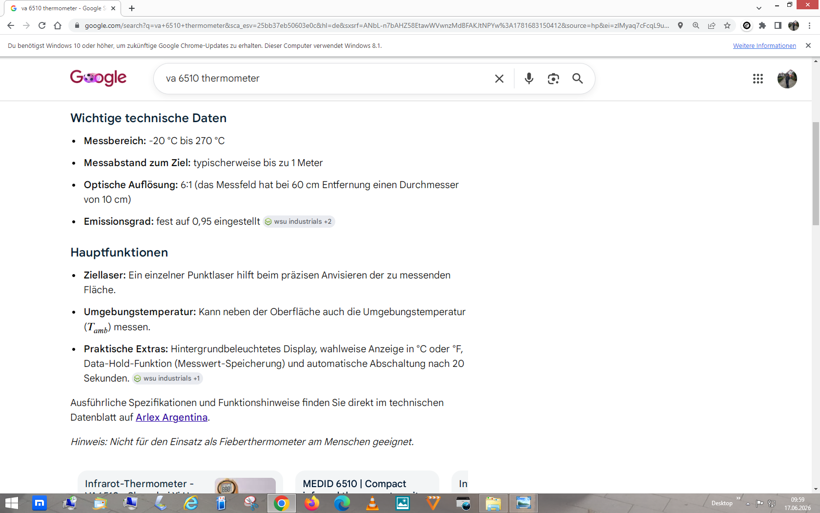

  • Edit...hab mal gegooglt
    Das Messen der Temperatur an einem verchromten Krümmer mit einem Infrarot-Thermometer ist aufgrund der reflektierenden Oberfläche (niedriger Emissionsgrad) sehr fehleranfällig. Die angezeigten Werte sind meist viel zu niedrig. [1]
    Um korrekte Messwerte zu erhalten, gehen Sie wie folgt vor:
    1. Trick zur Emissionsgrad-Optimierung
    Da Chrom Infrarotstrahlung stark reflektiert, müssen Sie die Oberfläche für die Messung anpassen:
    • Mattschwarzer Lack: Sprühen Sie einen kleinen Fleck auf den Krümmer (hitzebeständiger Auspufflack) oder bekleben Sie ihn mit einem kleinen Stück hitzebeständigem Klebeband. [1]
    • Alternativ: Die Reflexionen stören weniger, wenn Sie den Sensor möglichst exakt im 90-Grad-Winkel direkt auf das Metall richten und den Emissionsgrad am Messgerät auf ca. 0,1 bis 0,2 einstellen (falls Ihr Gerät das zulässt).
    2. Passende Messgeräte (Pyrometer)
    Verchromte Krümmer werden extrem heiß – je nach Motorrad oder Auto erreichen sie im Betrieb schnell 300 °C bis über 800 °C. Sie benötigen daher ein Infrarot-Thermometer, das für sehr hohe Temperaturen ausgelegt ist: [1, 2, 3]
    • Einstiegsmodelle: Reichen für einfache Vergleiche (z. B. um zu prüfen, ob beide Zylinder gleichmäßig warm werden). Ein gängiges Modell für die Werkstatt ist beispielsweise das Rothewald Thermometer. [1, 2]
    • Profigeräte: Für präzise Messungen im extremen Hochtemperaturbereich (bis 1000 °C) bieten sich Industriemessgeräte wie das Testo Infrarot-Thermometer an. [1, 2, 3, 4, 5]
    Praxistipp: Wenn Sie die exakte Temperatur eines verchromten Krümmers ohne Lack oder Klebeband zuverlässig messen möchten, ist ein Anlege-Thermoelement (z. B. ein Typ-K-Fühler, den viele Multimeter unterstützen) die deutlich bessere und genauere Wahl. [1]

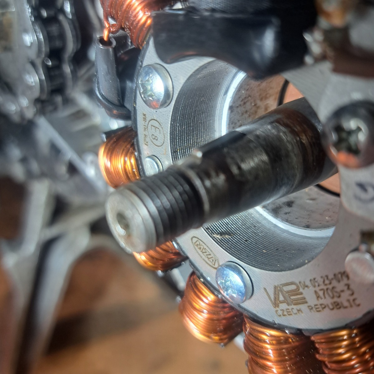

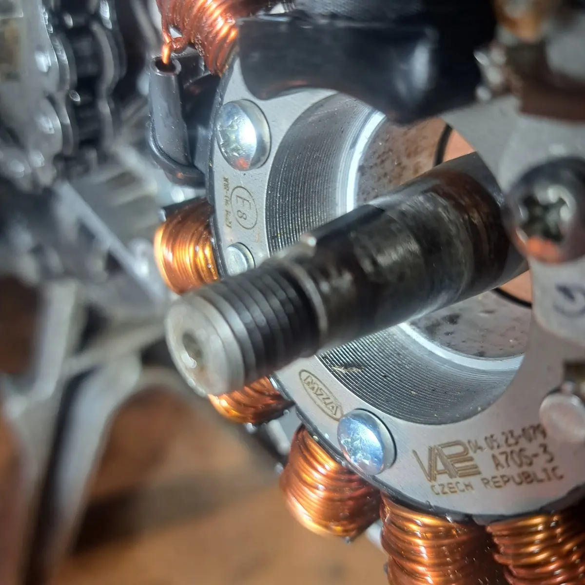

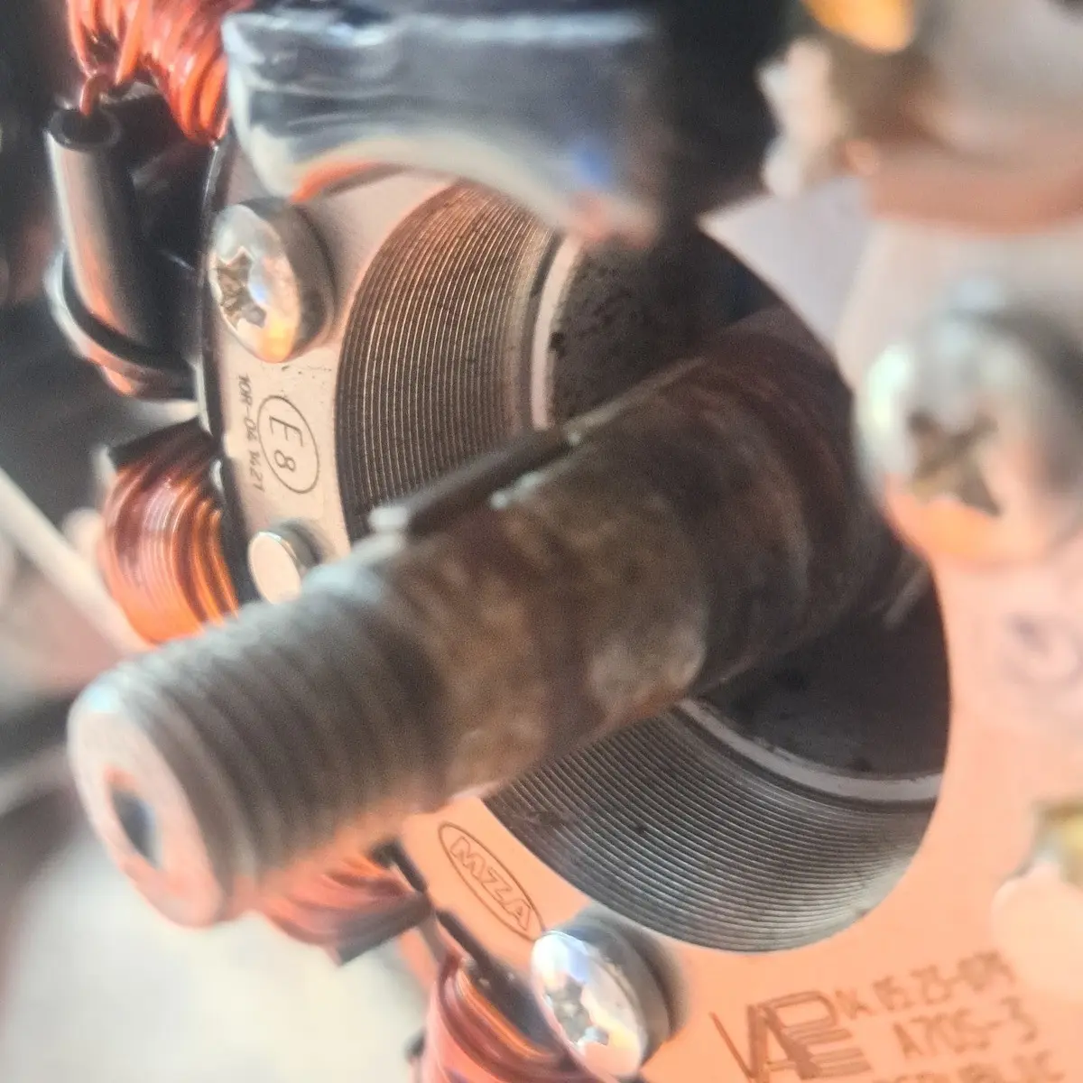

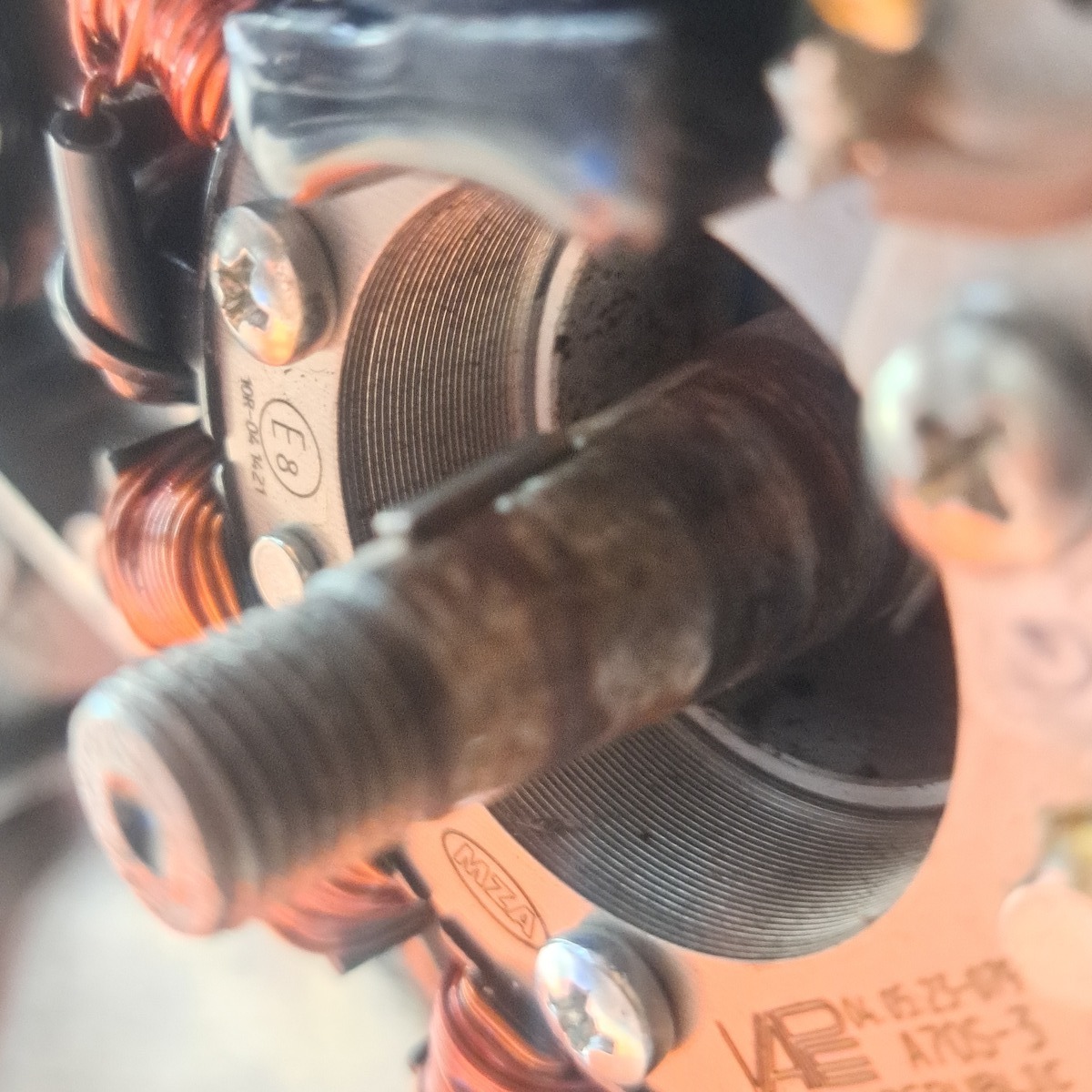

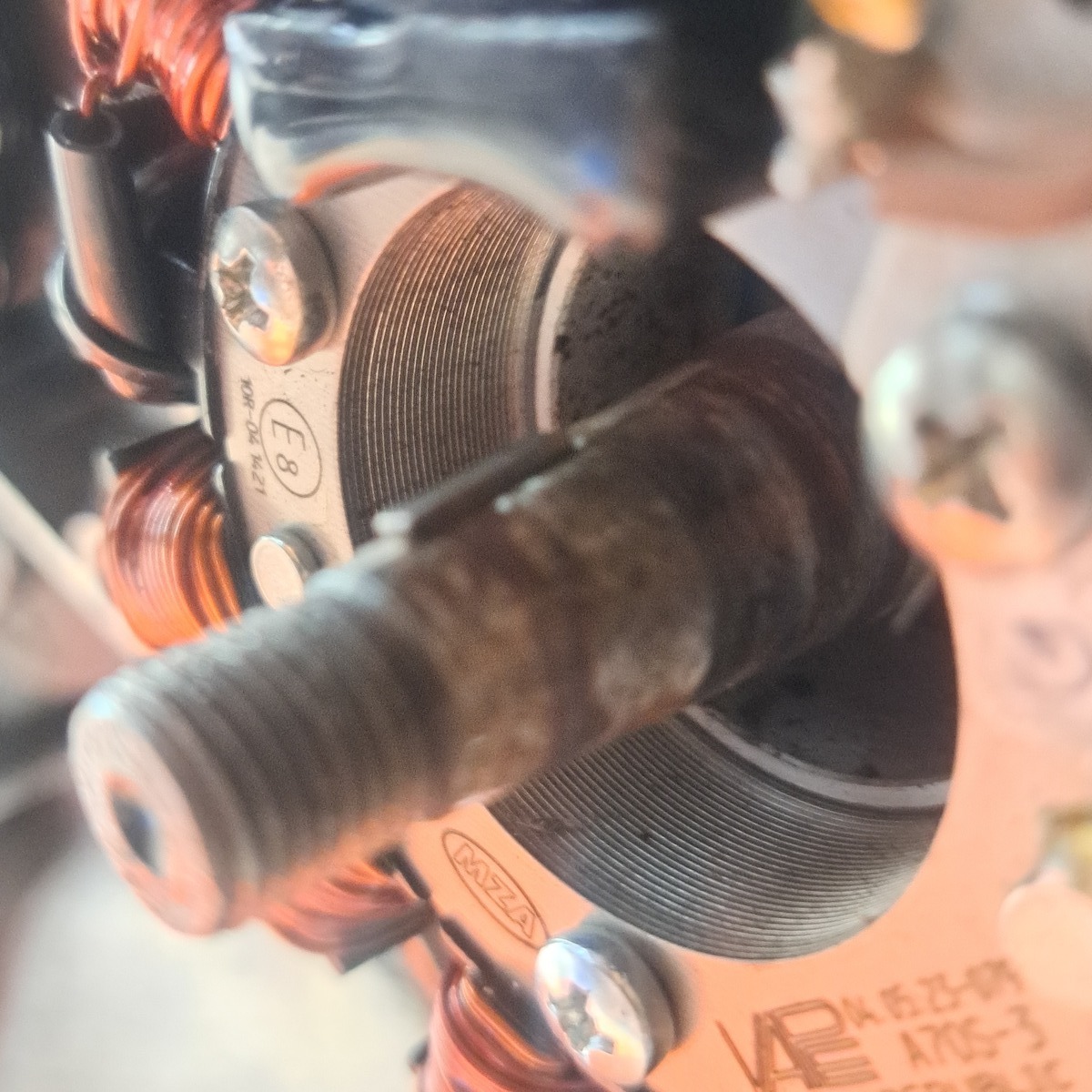

  • Setz mal bitte beim Fotografieren den Fokus auf den Kurbelwellenstumpf. So ist der nur unscharf zu erkennen.
    Es sieht für mich aus als ob das Polrad nicht auf ganz Flächig aufliegt. Mittig sehe ich eine Streifen der nicht blank ist
  • Der Stumpf ist in der Form nicht mehr sicher verwendungsfähig.
    Der gehört abgezogen und/oder eingeschliffen. Der Polradkonus wird auch nicht anders aussehen.
