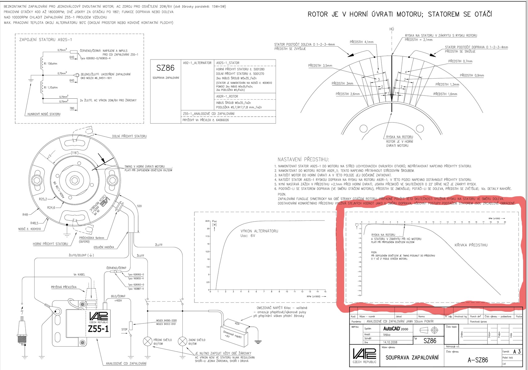

  • Gibt es ein Diagramm zur Zündkurve der MVT? Ist die so unpassend?
    MVT ist lediglich ein Verkäufer und stellt keine technischen Daten bereit.
    Vape ist der Hersteller und verfügt über die technischen Daten.
    Die Kennfeldoptimierung im Premium Modul ist flach, wie Sie im Diagramm sehen können.
    Das Direct Digital Modul ist progressiv und sehr sportlich.
