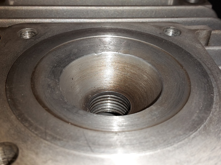

Hier mal Schadensbilder von mir. Ist der mit Polierfließ gereinigte Zylinderkopf noch so zu gebrauchen?
