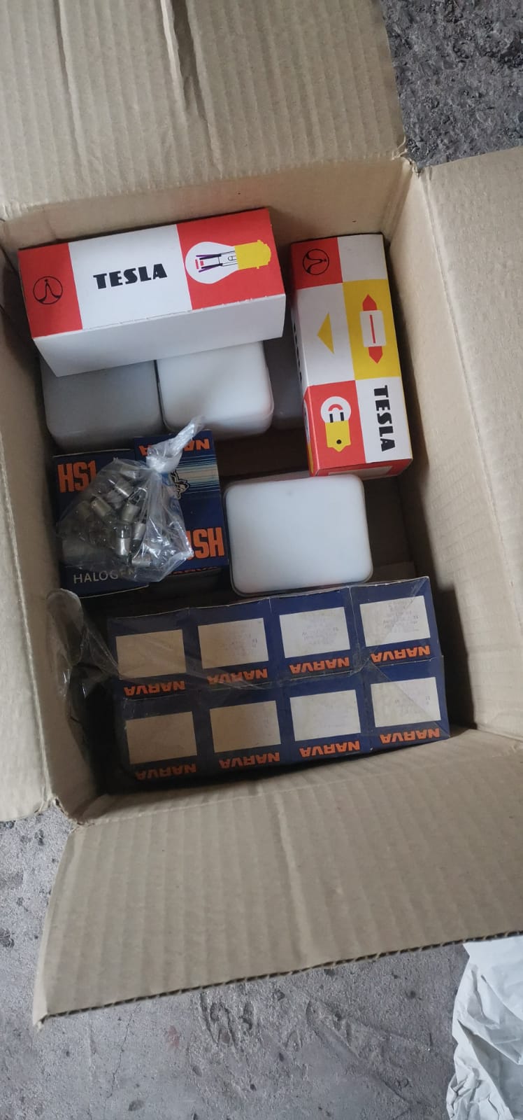

Ich hab dezent ein bisschen originale Ware bestellt.
Und wurde Abgezogen, kaum Rabatt und der Verkäufer hat mir als ich jetzt ein Päckchen nachbestellt habe über einen anderen Account auf einmal 20% Nachlass gegeben

Das würde ich nicht abgezogen nennen.
Beim ersten Mal hast Du halt schlecht verhandelt oder der Verkäufer hatte keinen guten Tag. -
Ich verstehe nicht warum du abgezogen worden sein solltest?
Du wolltest was von ihm, er hat dir seinen Preis genannt, du warst damit einverstanden und hast es gekauft.
An welcher Stelle ist da das Problem?Wäre nichts angekommen oder nicht im beschrieben Zustand, könnte ich das verstehen, war ja aber nicht der Fall.
