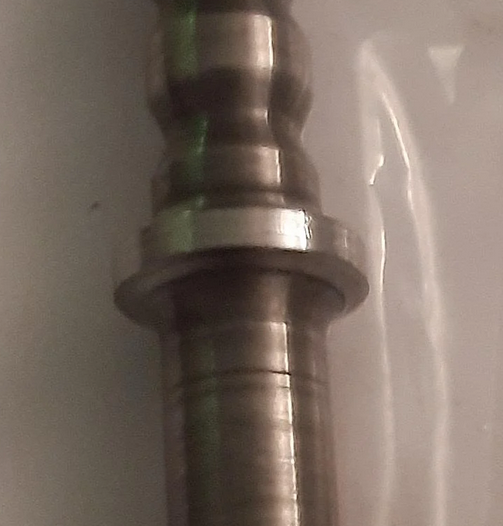

Herr Fräbel hat mich angeschrieben und nir netterweise im Austausch einen neuen, verbesserten Ziehkeil fürs 6 Gang Getriebe geschickt, nebst anderen Kugeln für den 1. und 2. Gang[Blockierte Grafik: https://uploads.tapatalk-cdn.com/20211229/09bf8089fd51f689151dd4de82623479.jpg]
Gesendet von meinem Impfausweis mit TapatalkSieht aus als wäre dort ein Ring "aufgeschrumpft", oder täuscht das?
