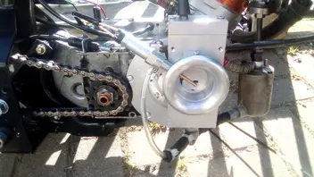

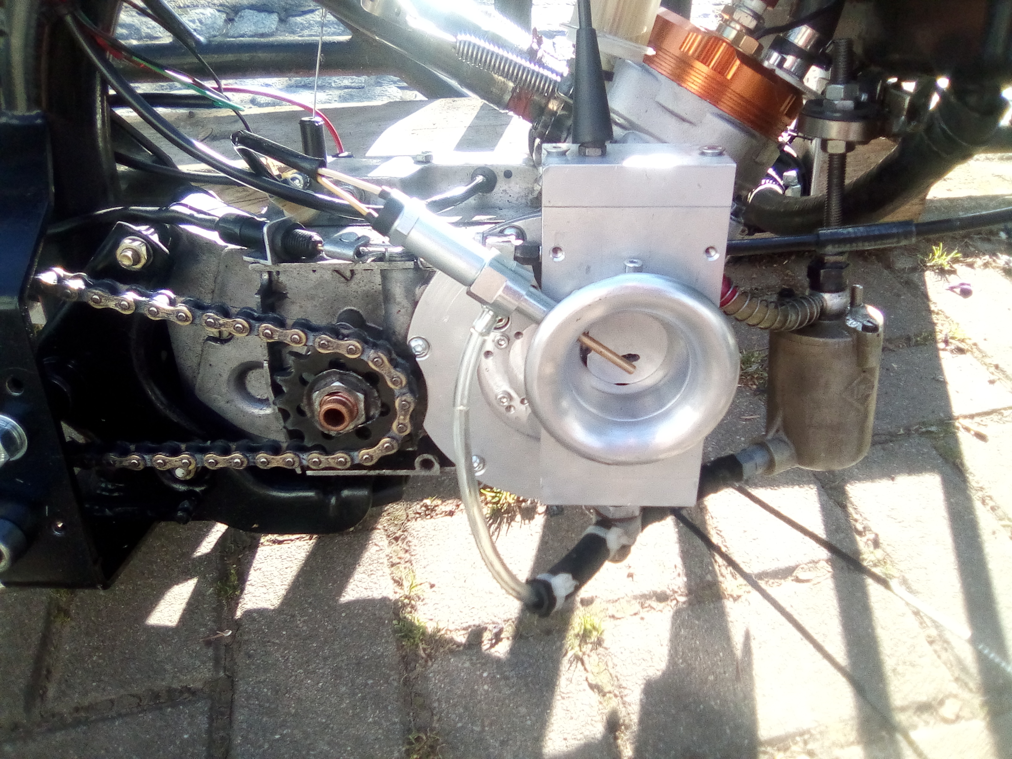

[Blockierte Grafik: https://uploads.tapatalk-cdn.com/20201023/b0c2775c261333074ef7cf01d240fb52.jpg]
Mal versuchen dem m54 die inkontinenz auszutreiben.

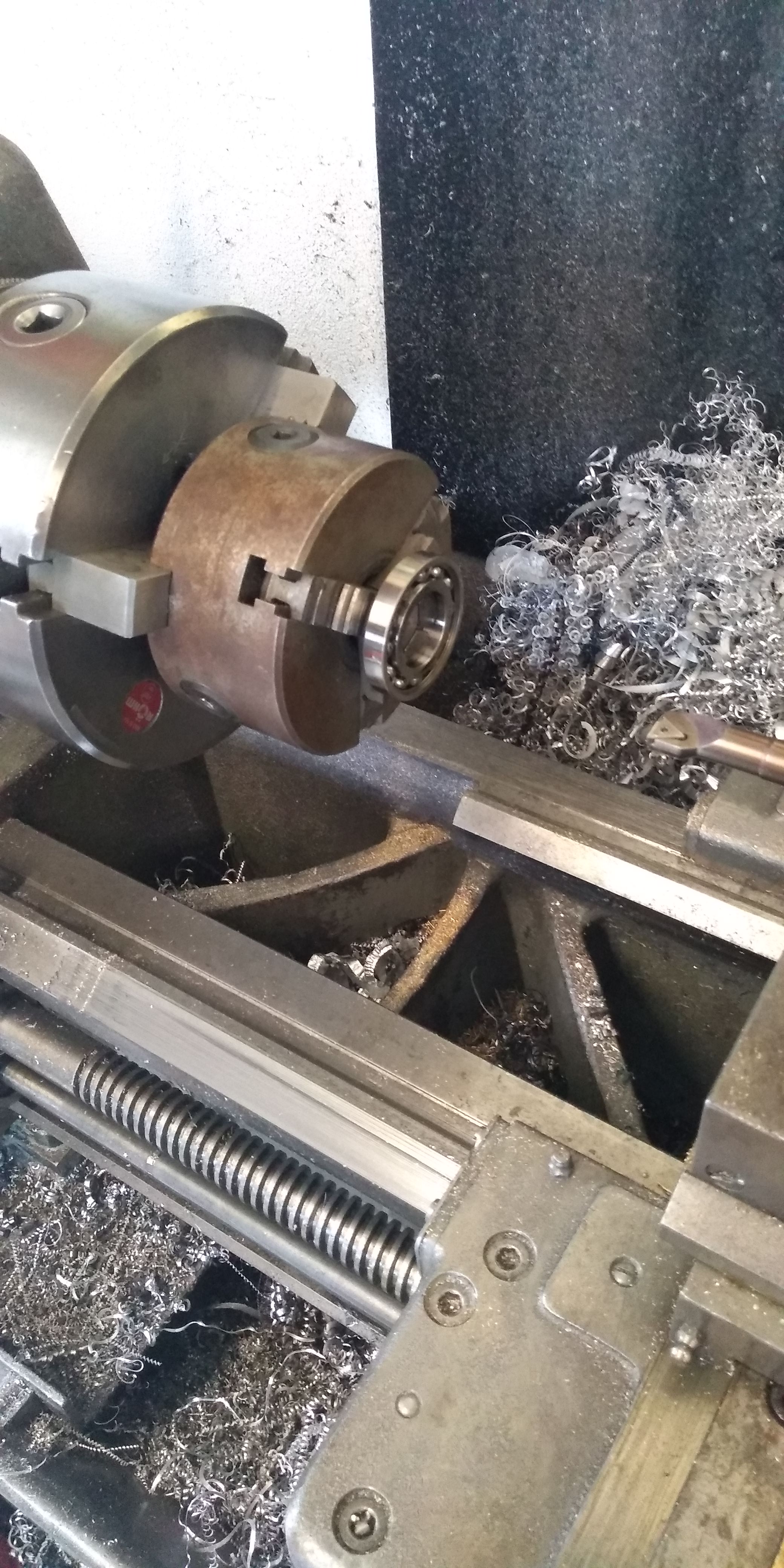

Das ist die geheime Futter in Futter Technologie!
Sowas sollte ich mal in der CNC machen. 4 Backenfutter ins 3 Backenfutter einspannen um 4 Kant zu drehen. Hab dankend abgelehnt

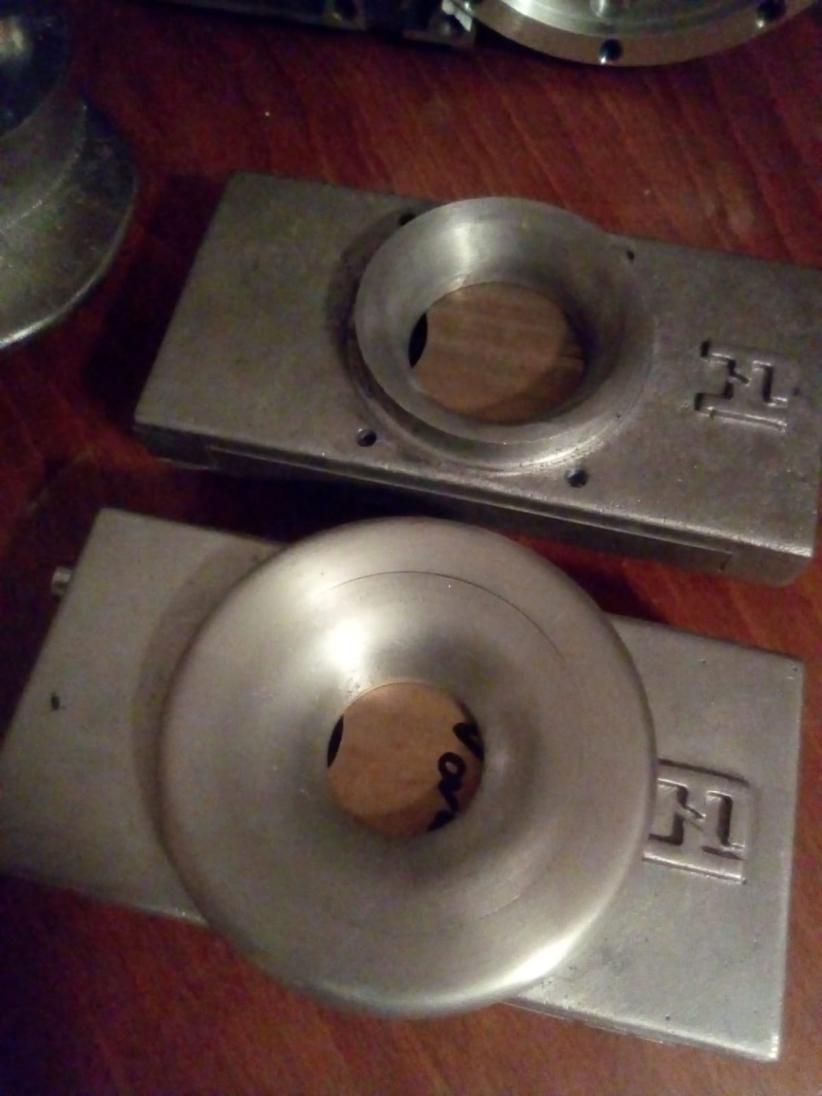

Bevor ich mich auf Dienstreise mache, haben wir heute Abend nochmal ein Vergasergehäuse von unserem Eigenbauvergaser und ein eigenes Drehschiebergehäuse gegossen. Beide Formen sind gut raus gekommen, auch wenn der Steiger uns einmal weggeschwommen ist. Die Oberflächen sind so glatt, man könnte denken, das wurde ausgeschmolzen- ist aber dennoch nur ein einfacher Sandguss ![]()
Franz
Eigenbauvergaser. Ich geh kaputt!
Hut ab!
Das wird jetzt nur die "saubere" Bauform, der Prototyp war etwas rustikaler:
Krasser scheiß

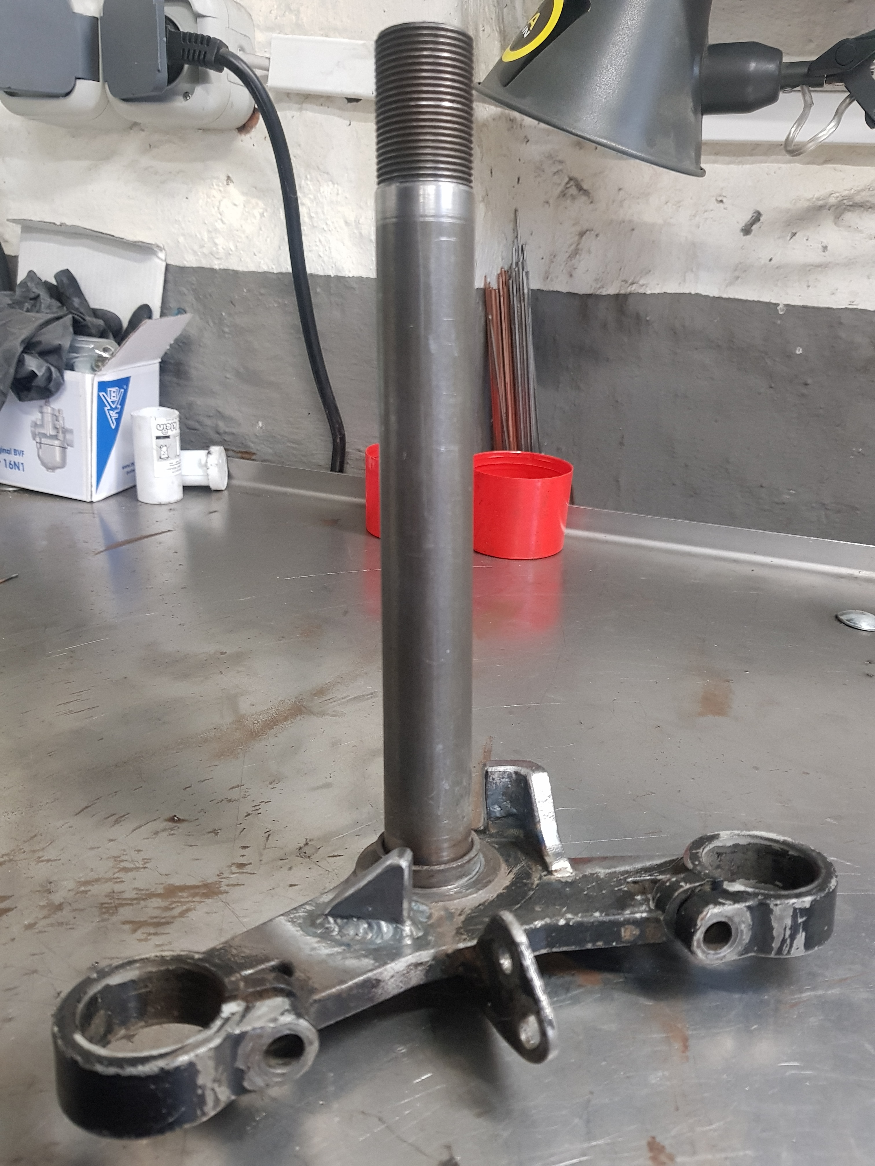

So schnell sind 3h rum. Lenkerschloss und lenkanschlag entfernen, neue Lenkanschläge bauen, schweißen, verputzen.
Wird von mal zu mal besser ![]()

Vergleich zwischen dem kleinen Vergaser mit 28mm Durchlass und dem großen mit 38mm Durchlass
Ist beides mit dem Guss rausholbar.
Thomas hat die weiter bearbeitet- ich bin gerade nicht im Land.

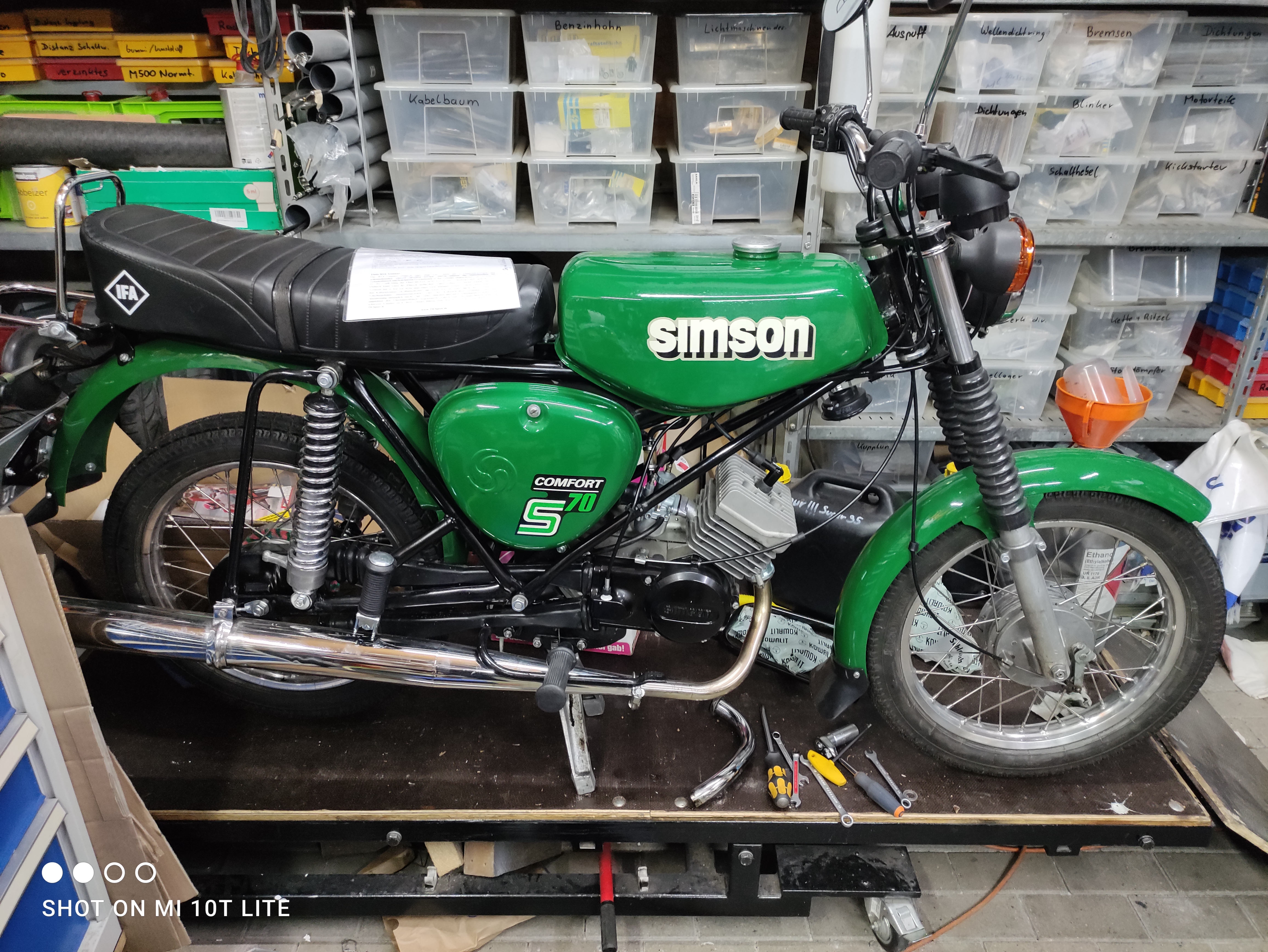

Erstmal die schwarzen Seitendeckel montiert, schaut erwachsener aus
Schickes Moped.
Dampfer hinten sind falsch herum eingebaut, mit Absicht ?
