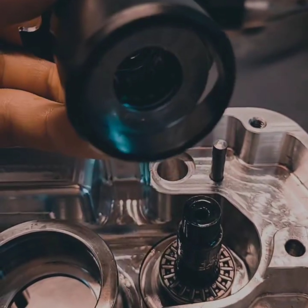

Nach einer gerissenen Kurbelwelle habe ich nochmal einiges am Gehäuse vom 100ccm Wakü umgebaut. Mal schauen ob es eine Verbesserung bringt.
Keine Angst die Planfläche wird zum schluss nochmal fein überfräst.

Habe meine Schaltwalze axial (radial auch, ist mMn aber unnötig) auf Nadellager umgebaut. Passend für den seriellen verschraubten Schaltwalzenbolzen. Lediglich die Senkkopfrosette musste ich etwas anpassen, damit die Schraube sie mit dem Bolzen verspannt, die gängigen Ausgleichsscheiben allerdings ohne Belastung aufliegen. Das Axialspiel wird also wie üblich über Ausgleichsscheiben (bis 0,1mm stark) eingestellt. Über die Einschraubtiefe der Schraube habe ich es bewusst nicht gemacht.
In dem Zuge habe ich die Arretierungen für den Rasthebel noch ausgefräst bzw tiefer gefräst, sodass er weiter in den Nuten sitzt. Die Zugfeder wurde leicht gekürzt (lediglich die Ösen umgebogen), sodass sie stärker vorgespannt ist. Der Rasthebel schwenkt jetzt weiter aus, daher hätte sie ohne Anpassung nahezu keine Vorspannung gehabt. Jetzt ist sie etwas höher als original, zusätzlich sichert der Rasthebel die Schalzwalze besser und man benötigt etwas mehr Kraft zum schalten, was eines meiner Ziele war. Eine Schaltgabel von Sachsenmoped kam noch dazu. Bei der musste ich, um den 5. Gang zu erreichen, den Mantel getriebeseitig abfeilen.
In Verbindung mit einem Ronge 5 Gang (inkl. Ronge Hohlwelle) war ich vor den Anpassungen nicht mit dem Schaltverhalten zufrieden, es fühlte sich nicht definiert und etwas kraftlos an. Jetzt klackt es wunderbar. Verbaut war vorher und nachher ein Schwenkhebel von AKF mit 8mm Bolzen.
