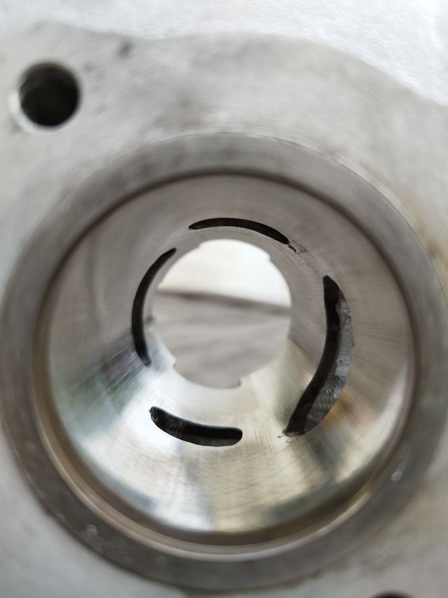

  • Ich hab heute versucht einen alten SM 85/4 den ich auf EBay gekauft habe zum Laufen zu bringen. Funktioniert hat das natürlich nicht sonderlich gut. Der Motor zieht denke ich Nebenluft, höchstwarscheinlich an der extrem dünnen Dichtfläche zum Stehbolzen Hub. Ich hatte mit nichts anderem gerechnet, der Verkäufer meinte aber bei ihm wäre es dicht geworden. Ausprobieren kostet ja nix. Ich werde da jetzt aufschweißen(lassen) und den Fuß dann plandrehen.
    Den Zylinder haben wir heute mal bei einem Freund übergangsweise aufs Moped gebaut, Zylinder ist ziemlich verschlissen, Kolben hat Einschläge und die Kopfkontur passt nicht. Gefahren wird das mit LTM und VM20 mit Serienherzkasten, LT Matte und JW Umbau. Das Moped geht jetzt schon sehr gut, im Reso ca gleich, eher etwas besser, wie ein anderes Moped mit ZT90, VM und LTM. Das ZT90 Moped ist allerdings 14:34 übersetzt, das mit dem SM 16:34, daraus schließe ich mal das der SM einiges mehr Leistung hat. Vor dem Reso geht der SM wesentlich besser, auch generell liegt die Leistung früher an. Der Zylinder wird wahrscheinlich demnächst mal geschliffen und ein passender Kopf organisiert, wenn sich die Möglichkeit ergibt werde ich das mal auf einen Prüfstand stellen.
