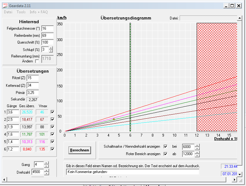

Jo genau, die Gangsprünge sind Käse....
Gibs mal hier ein:
http://stromkreisparadies.de/index.php?seit…6cf3cc8402404a7da sieh man noch besser wie die Sprünge ausfallen

Find ich immernoch nicht praktisch. Die Gangsprünge sind jetzt annähernd gleich, wenn ich das richtig beurteile.
Die Kräfte, die entgegen der steigenden Geschwindigkeit wirken, steigen jedoch expotential.
Wie Max und Karl schon angemerkt haben, sollten die Sprünge von Gang zu Gang kleiner werden- besonders zum 6.!
Ist doch eh zu lang jetzt! -
Grüße,
die Übersetzungen sind dem 5 Gang Getriebe in 1:1 übernommen.
Wenn man rechnet sieht man es.
Nur der 6te ist jetzt neu dazu gekommen!Guckst du:
3,6 neu / alt 3,3
2,42 neu / alt 2,435
1,9 neu / alt 1,9
1,6 neu / alt 1,545
1,4 neu / alt 1,333
1,2 neu / alt /Gruß Vincent

Da ist aber ein Fehler mit dem 6.Gang. Schön durch den Abstand der Linie des 6. Ganges zu der Linie des 5.Ganges im Diagramm zu erkennen.
Ich erklär den Leuten immer wieder: Wenn das Getriebe für ein Fahrzeug auf der Straße ist und auf "hohe" Geschwindigkeiten (in unserem Fall über 100km/h) Primär- und/oder sekundärseitig übersetzt wird, müssen die Gangsprünge nach oben immer kürzer werden, weil die Fahrwiderstände sich erhöhen und der Luftwiderstand zum Quadrat eingeht. Deshalb werden die Gangsprünge beim 5Gang nach oben hin kürzer.
Da kann ich den Sprung vom 5. zum 6. nicht gleich groß oder noch größer (sieht auf dem Diagramm so aus) als den Sprung vom 4. zum 5. Gang machen!
Machen kann man das bei einem Motor, dem das durch zu viel vorhandene Leistung/Drehmoment nicht juckt
...Du hast so was von Recht ...besonders bei einem "spitzen " Zylinder gehen hohe Gangsprünge überhaupt nicht ,weil da die Kraft sofort in ein Drehzahlloch unterhalb des Reso fällt.Freude kommt da gewiß nicht auf .
