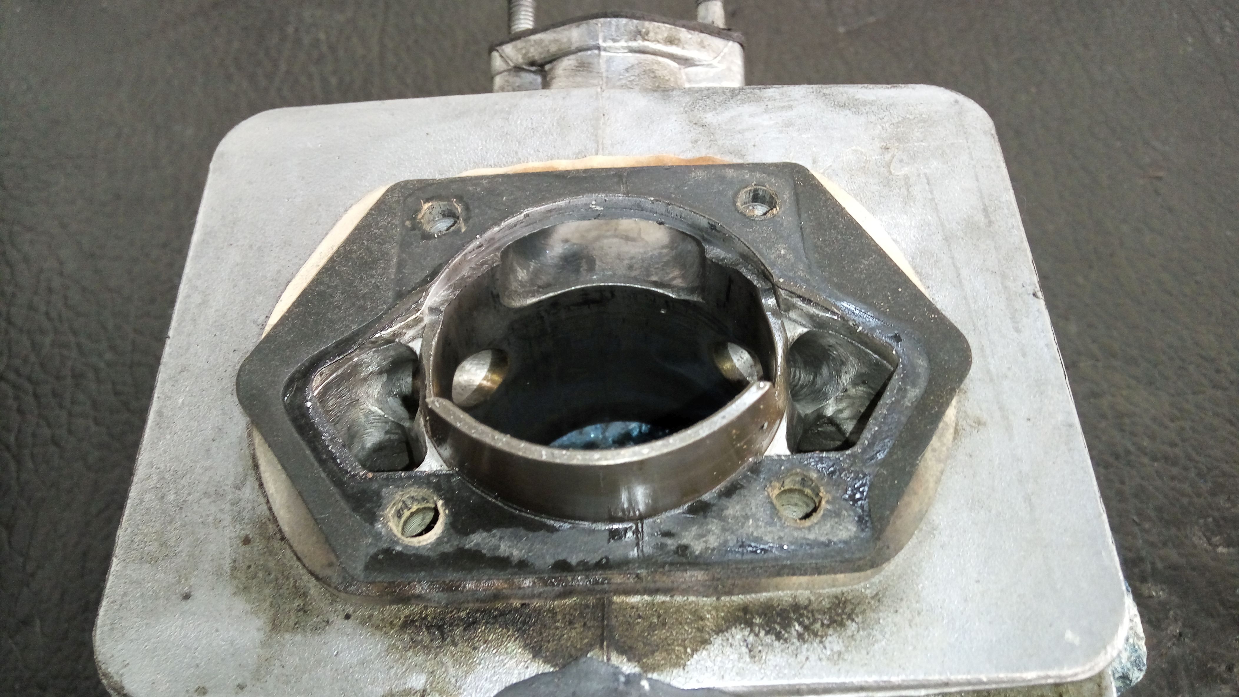

    Der Rohzylinder hat von Buchsenoberkante aus gemessen irgendwas um die 36,6mm Höhe der Oberkante Überströmer. Mit 2mm Überlauf oben und 50mm Hub kommt man dann irgendwo auf 129-130° ÜSZ. 2mm Überlaufen lassen ist schon grenzwertig würde ich sagen. Mehr würde ich mich da nicht trauen, zumal irgendwann auch der Auslass unten auf gehen wird in OT.
    Die Buchsen reißen durch Schwingungen einlassseitig weg, daher säge ich bei allen Zylindern die Buchse bis zum Pleuelausschnitt unten ab.

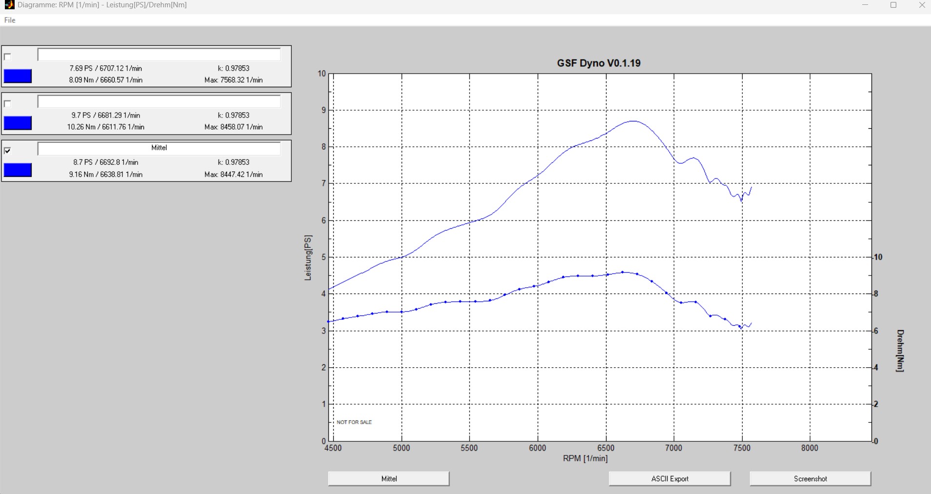

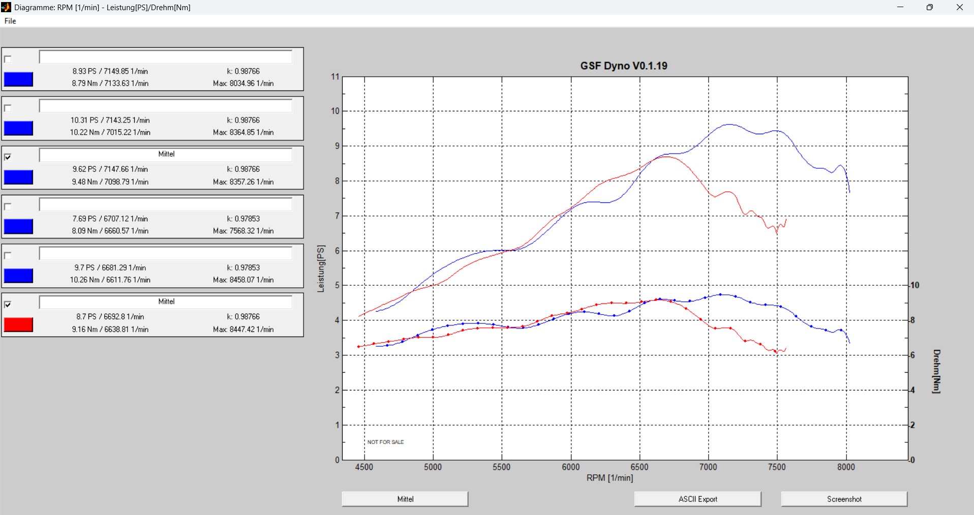

    Fahre einen RS1004D mit Dailystreet D (ungekürzter EnduroKrümmer), BVF21, ZT Matte, Zündspule Z-102, 2Rohrschalldämpfer. Dieser fährt sich ziemlich zäh, ab 7000Umdrehungen klettert die Drehzahl, besonders in höheren Gängen, nur sehr langsam. Darunter fährt es normal.
    Habe ein wenig mit GSF Dyno gemessen, das bestätigt das. Vorher war nur der kleine RZT Luffi verbaut, der größere Filter brachte nur minimalst mehr Leistung. Die Zündung habe ich auf 18 Grad bei Höchstleistung, also 6500 Umdrehungen abgeblitzt.
    Was kann ich da noch machen? Liegts an der Zündspule? Habe jetzt keine andere zum testen da, ob die ZZP-Verstellung nicht doch zu dolle ist.
    Laut den RZT Diagramm soll das ja erst ab da "richtig" losgehen. Ist der Auspuff zu zahm?
    Die Leistungswerte sind jetzt auch nicht so berauschend für 100ccm, ist jedoch wohlgemerkt Radleistung. Ich schaffe mit Ach und Krach nur eine 90.

  • Als erstes würde ich einen anderen krümmer verbauen. Der originale Endurokrümmer ist viel zu lang für den DS. Als nächstes würde ich mich vlt etwas am DS zu schaffen machen. Anderer Schalldämpfer, Konusröhrchen verschließen etc. Der D ist original nicht so pralle meiner Meinung nach. Etwas "überarbeitet" allerdings ein schöner Auspuff.
  • Hm, da ich eigentlich gerne bei der Enduro-Verlegung bleiben möchte, wird das schwierig. Und wenn jeder cm gerade mal ca. 100 Umdrehungen bringt, schlummert da wirklich so viel Leistung?

    wie schon gesagt, den Krümmer so kurz wie möglich und zusätzlich das SaMo Endstück "silence"(8cm Endrohr) mit dem 3-Plattendämpfer nehmen. Damit geht der Street D besser und ist auch leiser. Welcher 3-Plattendämpfer der richtige ist, kann ich nicht sagen. Ich würde beide bestellen.
    Allerdings denke ich, daß es damit in deinem Fall noch nicht ganz getan ist. Stimmt das Quetschmaß?

  • Habe heute dann mal den Enduro Krümmer an der Seite zum Auspuff hin so weit wie möglich gekürzt. Waren 6cm. Krümmerlänge wird sich jetzt irgendwo um 350mm drehen. Dreht jetzt etwas freier aus und hat auch etwas mehr Leistung, ohne untenrum großartig zu verlieren. Jedoch kein Riesensprung. Der Verlauf der Kurve sieht auch nicht sehr schön aus. Spricht das für eine zu große Hauptdüse? Irgendwas haut jedenfalls noch nicht hin.
    Grüße
  • Knapp 10Ps bei 7000 Umdrehungen ist ja schonmal OK. Der Krümmer ist trotzdem noch viel zu lang. Ich würde einen krümmer mit 30mm innen (jetzt hast du 29) und so kurz wie nur möglich verbauen. Das Gegenkonus Röhrchen verschließen und ein original/ MZA Endstück verbauen. Geweitet auf 14mm und einen SaMo Endschalldämpfer mit 1 Rohr, welches etwas stärker ist.
    Man darf trotzdem nicht vergessen, das der Zylinder eher ein Traktor ist, als ein Sportler. Auf diese Dyno Kurven würde ich auch nicht so 100 prozentig vertrauen. Da gibt's zu viele Fehlerquellen
  • Nein ich nagel das natürlich nicht auf 0,2 PS fest, gibt jedoch denke ich schon einen guten Einblick auf die ungefähre Leistung und Vergleiche zwischen Änderungen der Bauteile. Das wird schon hinhauen, wenn für 100km/h mindestens 10PS am Rad nötig sind bei der S51. Wenn ich ausdrehe, habe ich ja wieder weniger Leistung anliegen.
    Und auf 85er Niveau sollte sich das ja schon noch bewegen, der Zylinder soll ja nicht wirklich technisch ausgereizt sein, wie ich oft gelesen habe. Ich probiere weiter.
