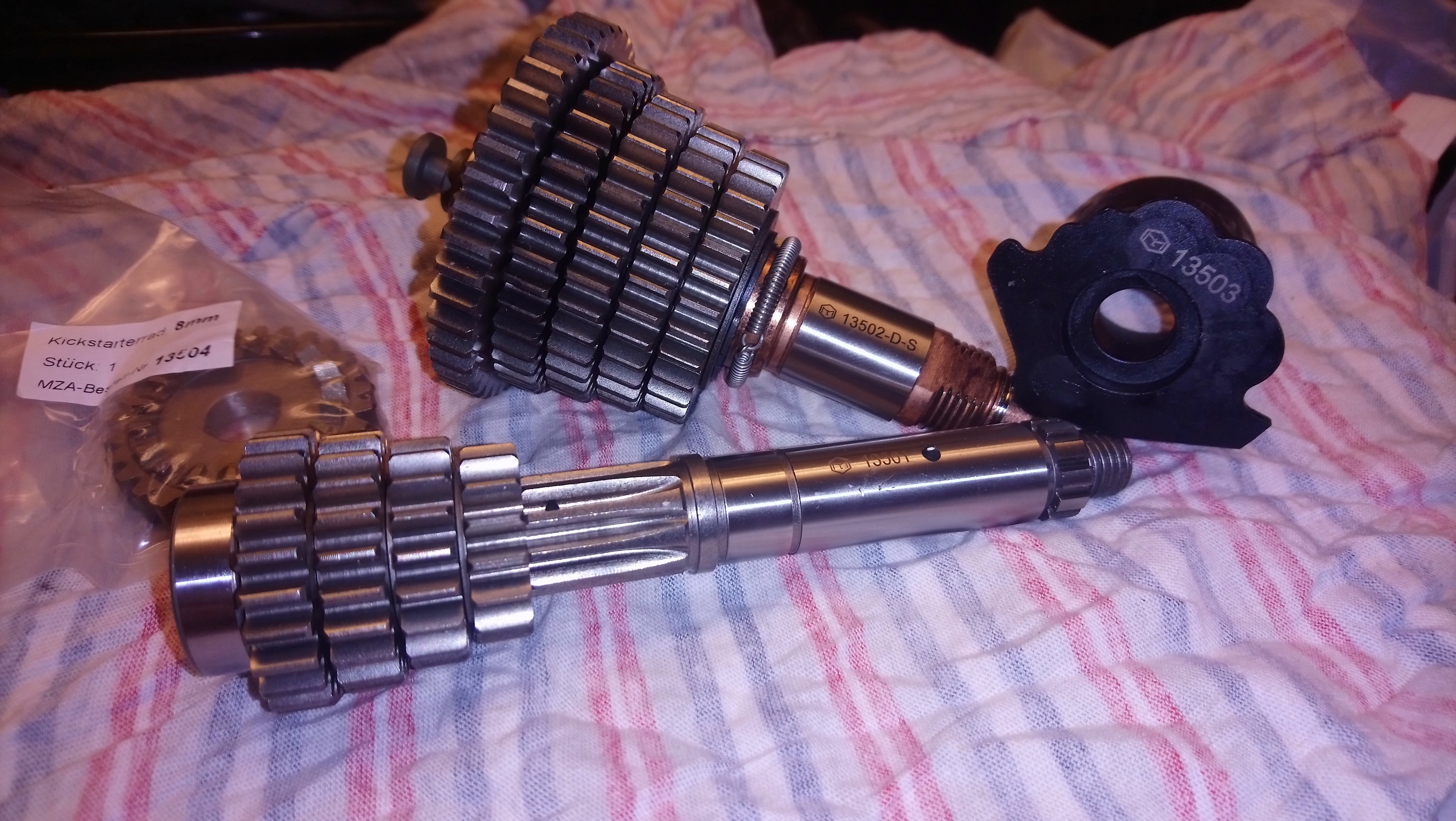

Hat denn jemand schon Erfahrungen gemacht zu den aktuellen 5 gang Getrieben aus 17/18?
Hat sich die Qualität verbessert so das man nicht mehr so viele Teile wie Kugeln, Distanzscheiben, Lochwelle, Ziehkeil, Gangräder usw wechseln muss?
Frage deshalb, da ich nun ein neues 5 gang auf dem Tisch liegen habe was in einen 85er soll und wissen möchte was ich nun alles daran Tauschen bzw ändern muss.
Ein 2.gang von RZT/Ronge wird definitiv Einzug halten aber was ist mit dem Rest?
DSC_0006.JPGImmer noch daß gleiche Problem spar nicht an den verstärkten 2 Gang frag Sr was ich früher für 2 Gängelung gewechselt habe.Und wenn du in im Gelände bewegen willst dann sowieso😉
