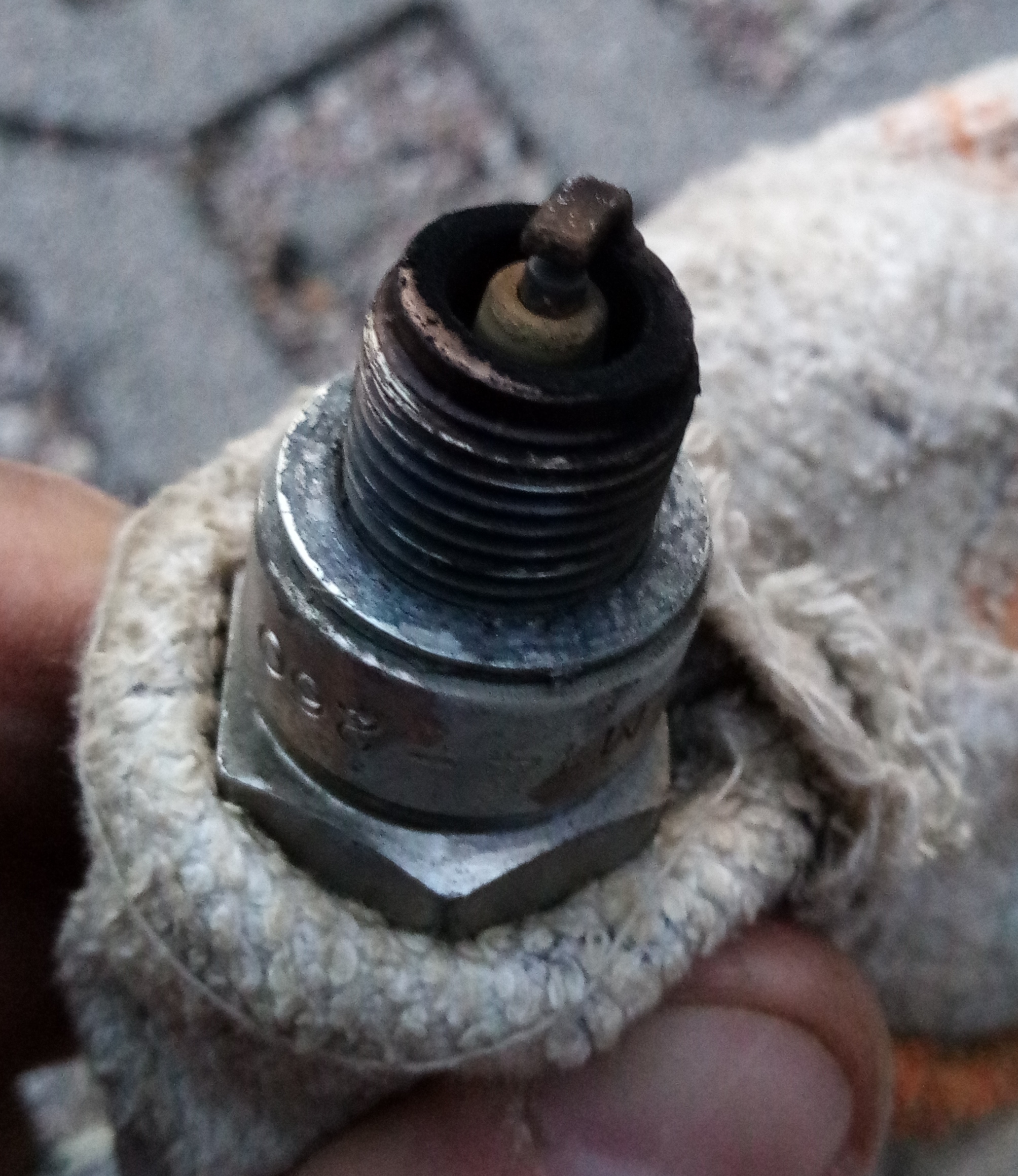

Wieder was dazu gelernt.Ich habe leider bei 15°C keine Fotos von der Kerze gemacht.
Sie war minimal heller als jetzt bei ca. 35°C und nach 5km Vollgassprint:MfG Hans
Ihhh die sieht aber böse verrußt aus.
Entweder anderes Öl oder definitiv kleinere HD sonst machst du dir deinen Zylinder breit, wenn sich die Ablagerungen im Auslass lösen und dir den Zylinder zerscherbeln. Das selbe ist mir aktuell passiert -
Das Öl ist Addinol MZ 408 im Mischverhältnis 1:50.
Wärmere Kerze probieren, scheint sich nicht vernünftig freibrennen zu können...
Kerze passt einwandfrei. Lass dir kein Blödsinn erzählen. Für die Aussentemperatur ist die Kerzenfarbe völlig in Ordnung.
Bist minimal zu fett, darf er als Reserve aber haben. -
