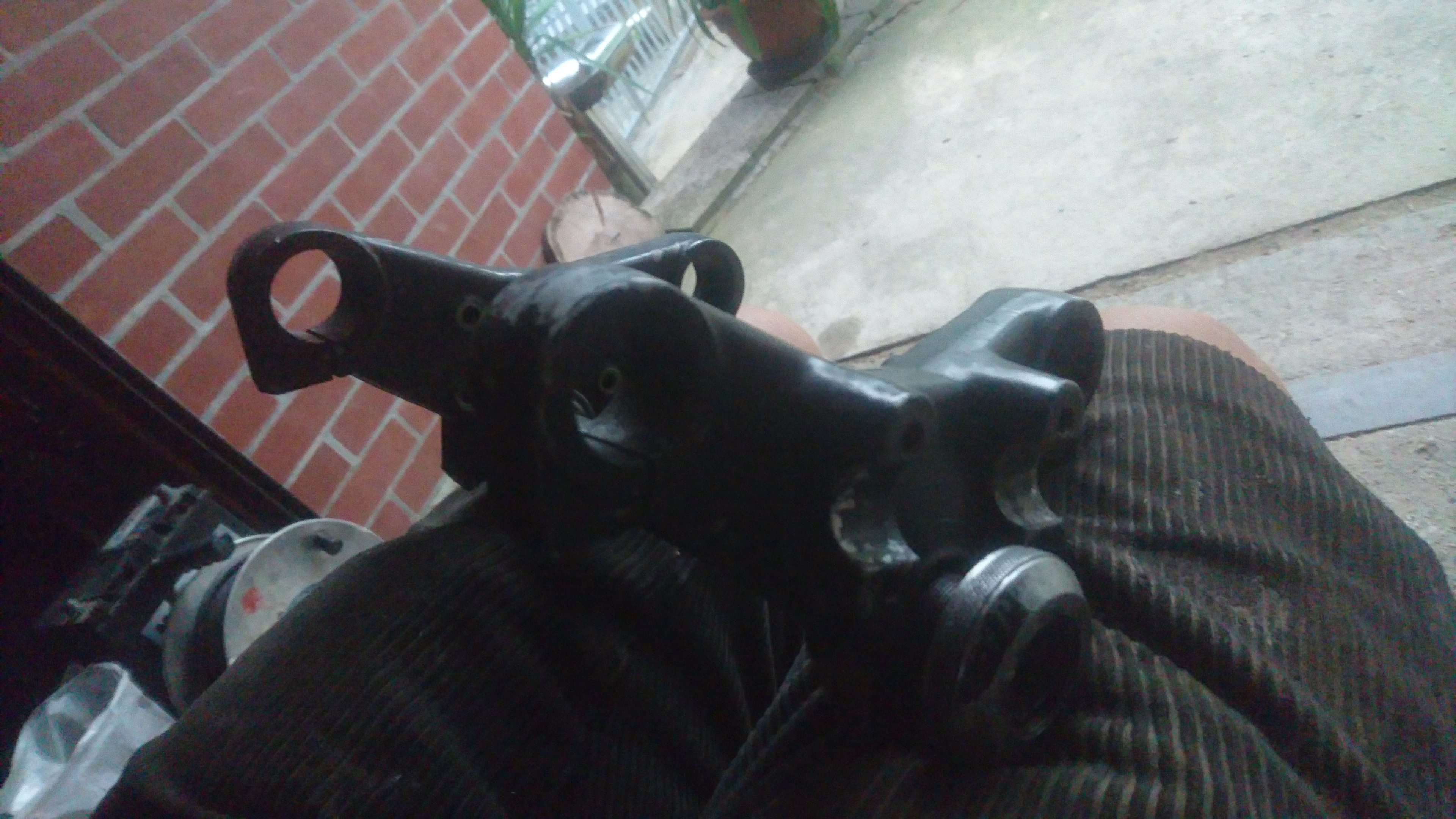

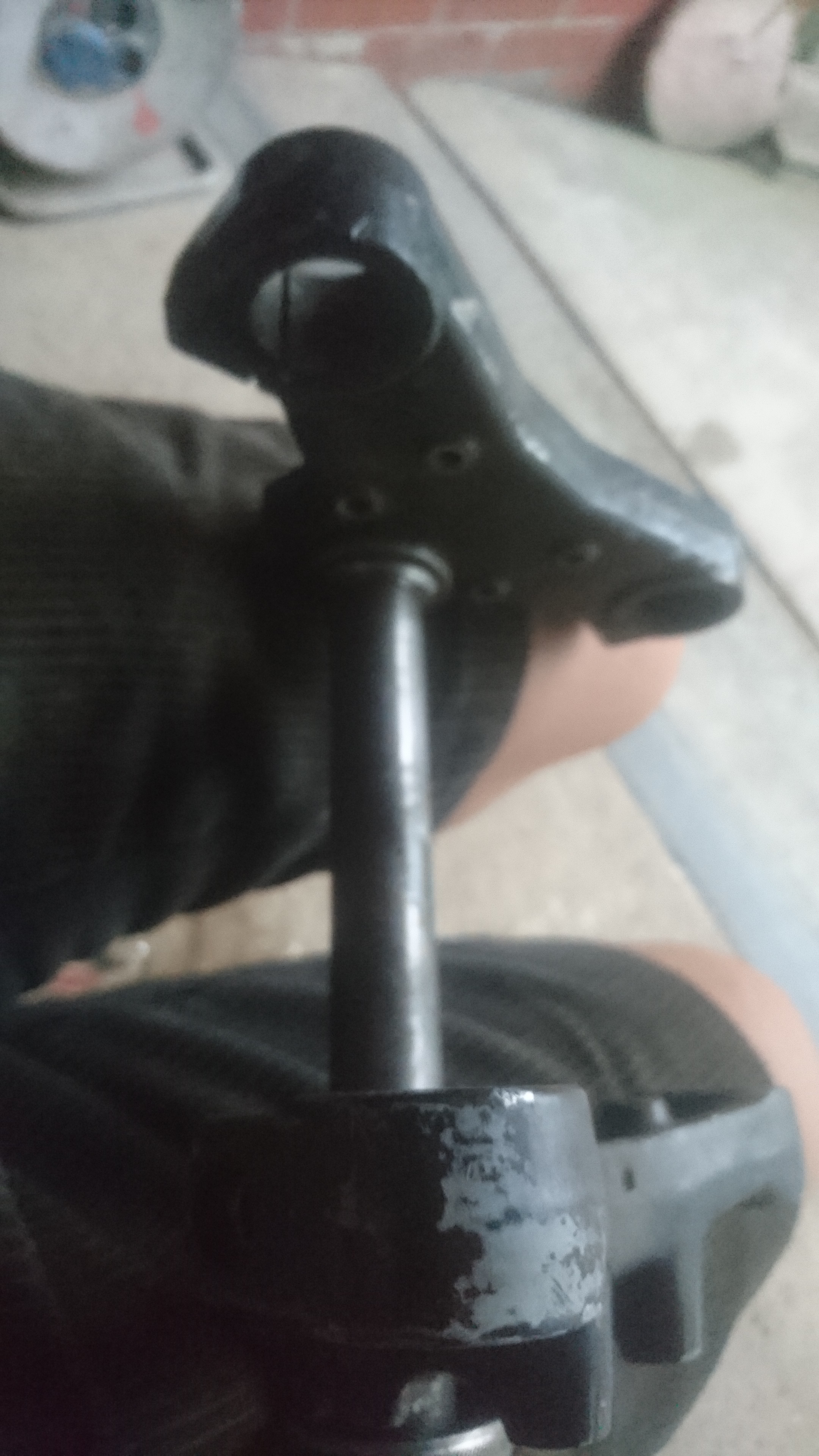

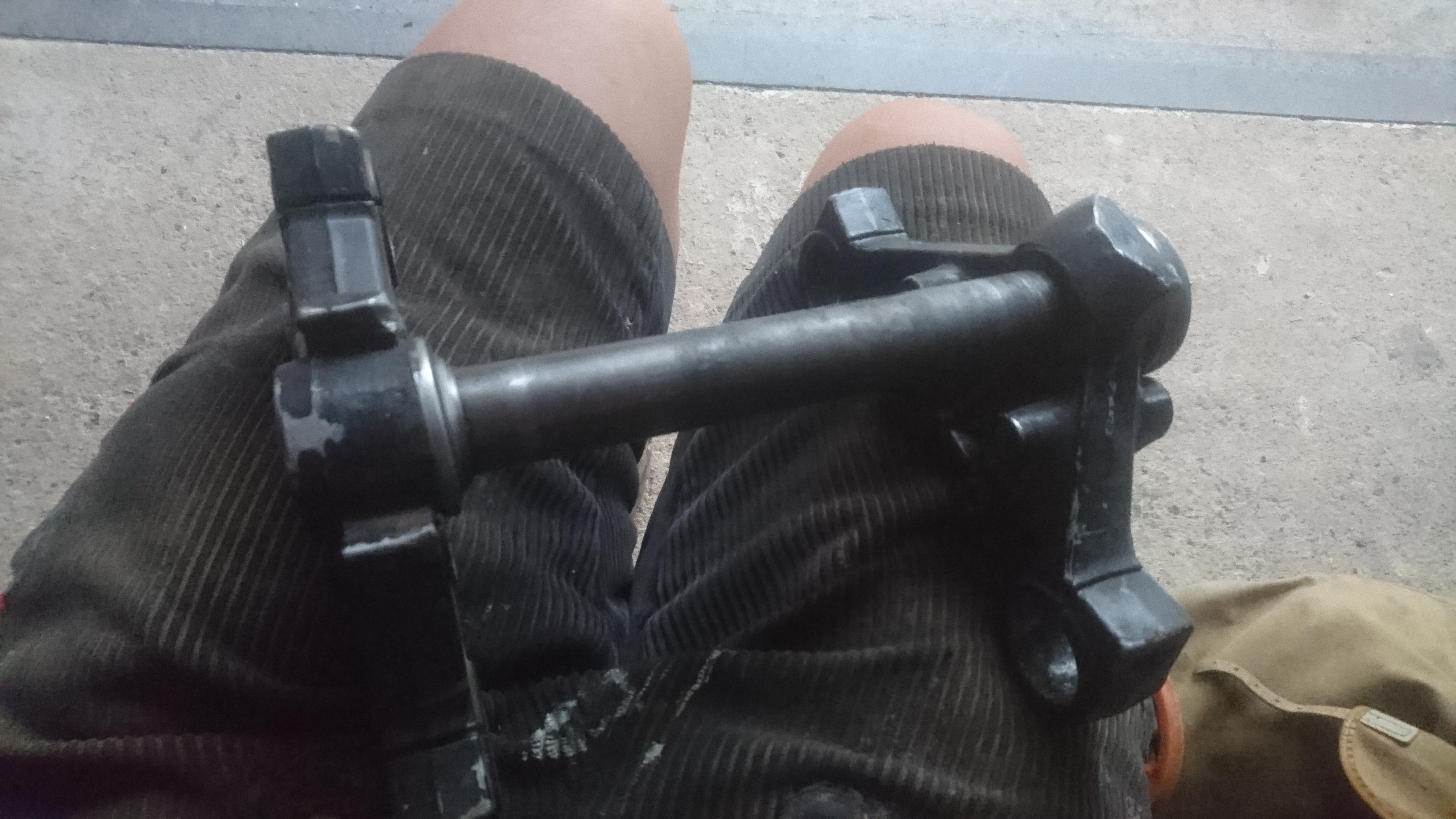

Jetzt die Bilder dazu

MfgPasst mit Kegelrollenlagern und ist stabiler als die Stinobrücke.
Allerdings musst du dir mit dem Lenkanschlag was einfallen lassen. (z.B. über Eisen an der Öse für die Endurostreben)mfg
Stabiler ja, aber durch das größere Offset dürfte die Front in höheren Geschwindigkeiten noch instabiler werden als bei der stino Brücke schon. Bei gefrästen Brücken gerade im rennbereich wird das Offset meist noch verringert um mehr Stabilität ins Fahrwerk zu bekommen.
Mfg
Was meinst du mit Offset?
Guck mal von oben auf die Gabelbrücke und denk dir ne Linie zwischen den Bohrungen (mittig der Bohrungen) für die Tragrohre.
Dann parallel dazu eine zweite am Steuerrohr.
Der Abstand zwischen beiden Linien nennt man Offset. -
Also je größer der Abstand umso schlechter
Pauschal gesagt ja, nein, vielleicht.
Es kommt auf den Einsatz und den Rest des Fahrzeugs an.
Also ich habe die Brücke auch in meiner Enduro verbaut.
https://www.simsonforum.net/viewtopic.php?…67717&start=230
Ich kann keine Verschlechterung des Fahrverhaltens feststellen. Allerdings fährt die Enduro bedingt durch die kurze Übersetzung auch nur ca 85 km/h.
Einsatz überall, Straße, Feld, Wald, Mars, Grube und eventuell mal Simson gp
Dann greif zu etwas anderem.
Er könnte ja das Offset mit exzentrischen KRL ausgleichen.
Wäre die Gn 125 Brücke besser?
