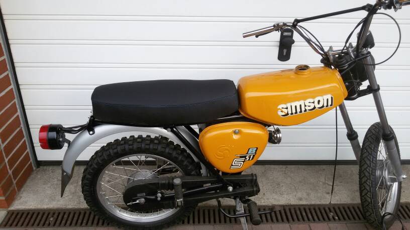

Was ist das für ein Crossreifen ?

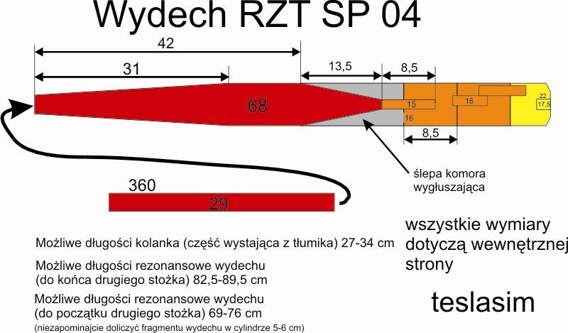

Auf welche Auslasssteuerzeiten ist der SP04 eigentlich ausgelegt?
Bzw. welche Drehzahl wird vorraussichtlich am ehesten unterstützt?Anbei die Maße
