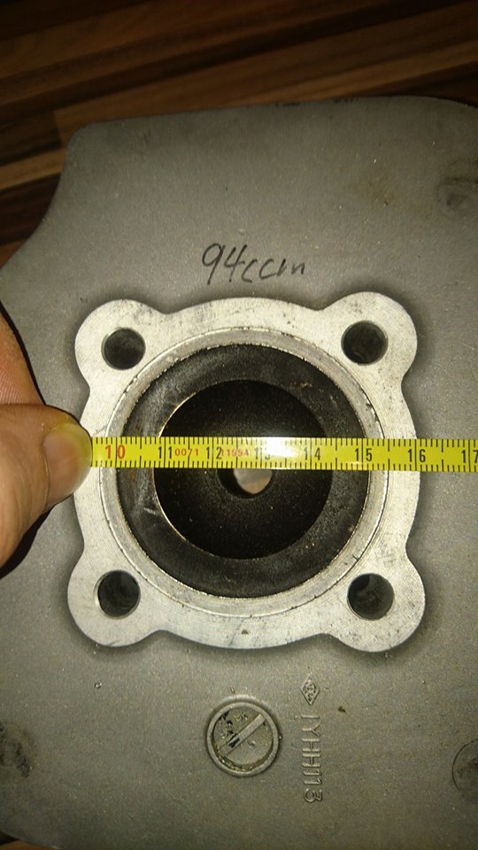

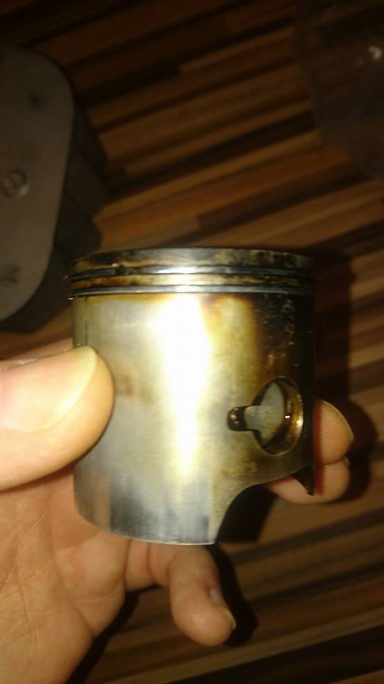

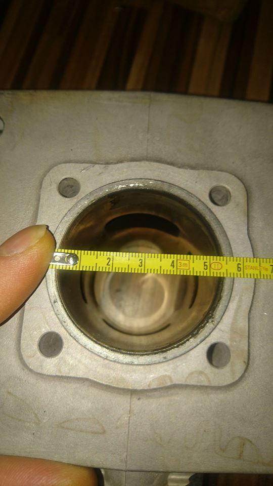

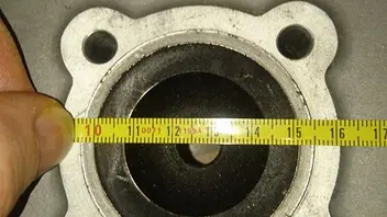

			Hallo allerseits. Meinen kaputten Zylinder habe ich mittlerweile wieder bekommen. Mir hat es keine Ruhe gelassen mit der Behauptung von ZT zwecks inkorrrekter Zentrierung meines Kopfes. Also habe ich mal nachgemessen. Zylinderbuchsendurchmesser aussen ca. 57mm, Zentrierbunddurchmesser ca. 58mm und Quetschflächendurchmesser ca. 51mm.
 Rein rechnerisch könnte der Kolben also gar nicht am Kopf anstossen, selbst wenn der Kopf nicht zu 100% zentriert montiert war.Meiner Meinung nach sind diese Spuren dann doch wohl eher von der defekten Beschichtung.
