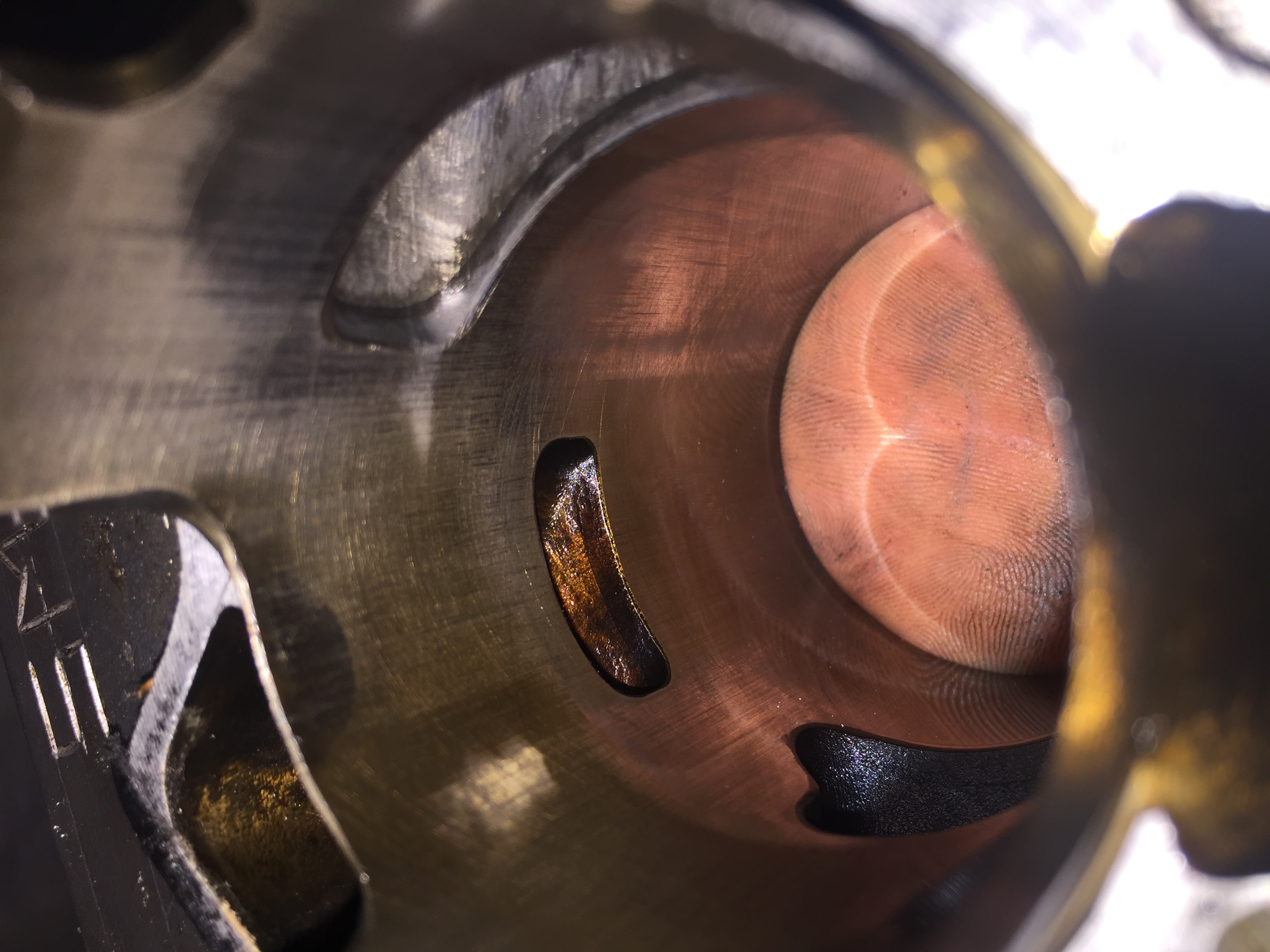

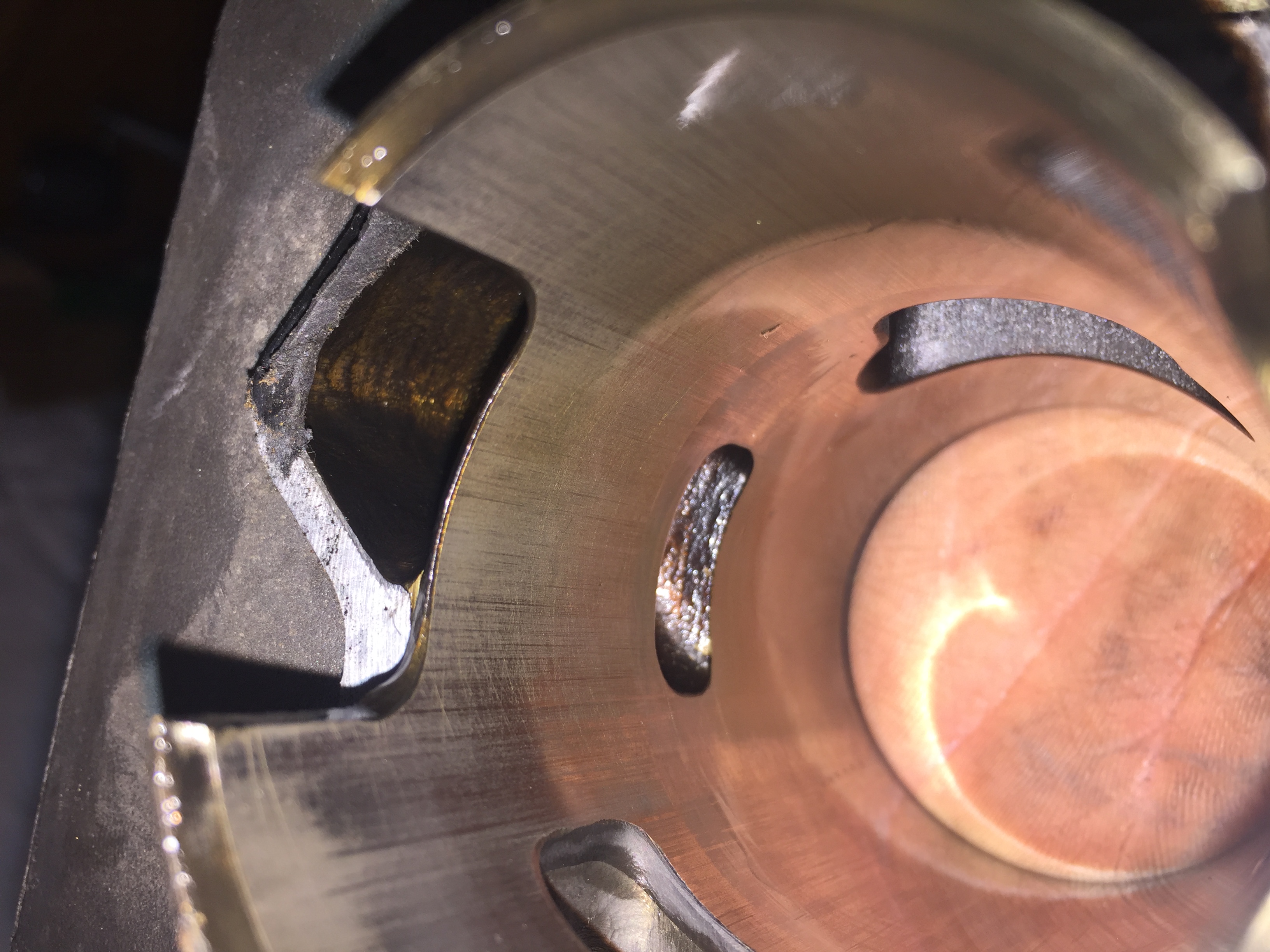

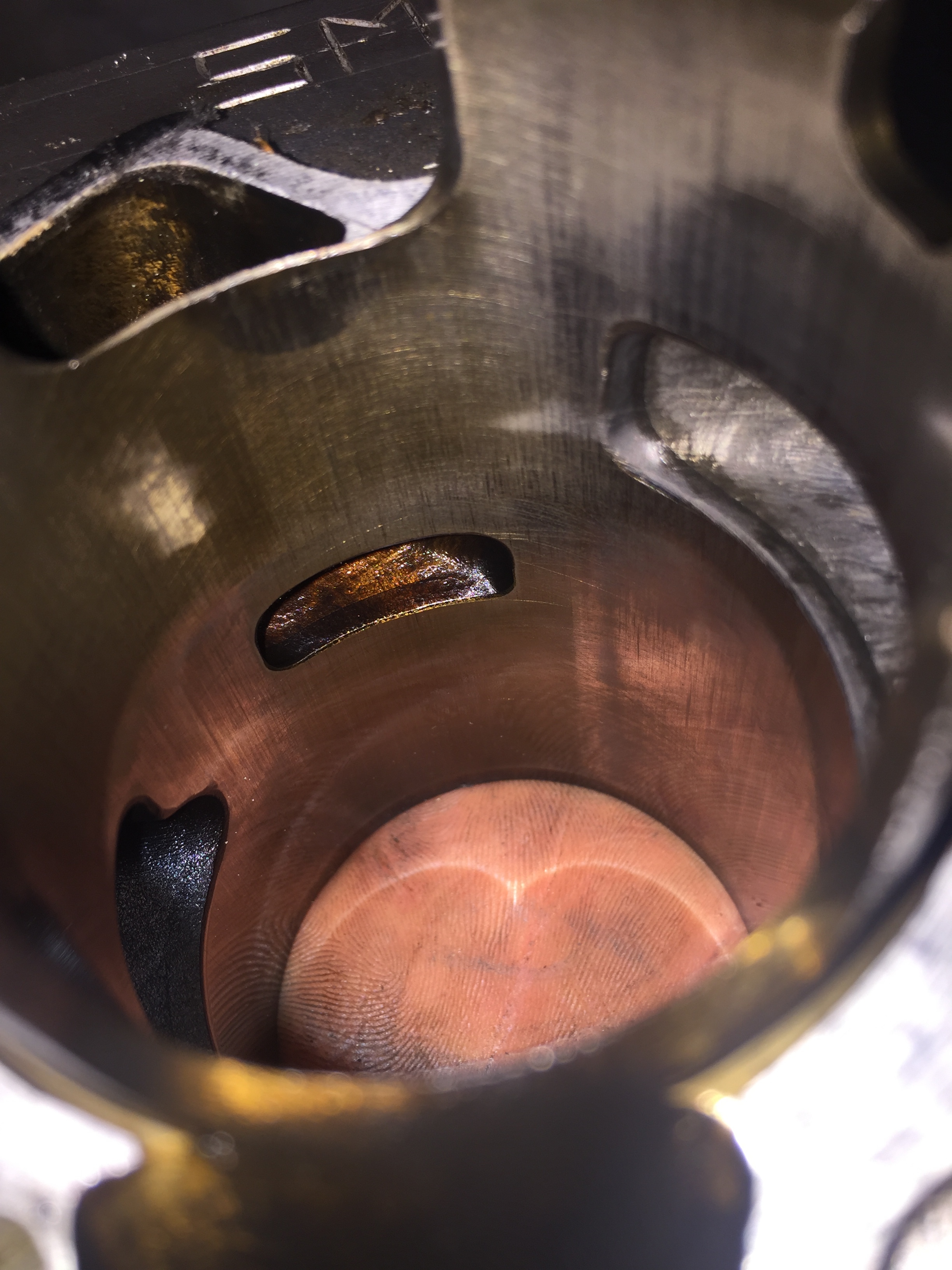

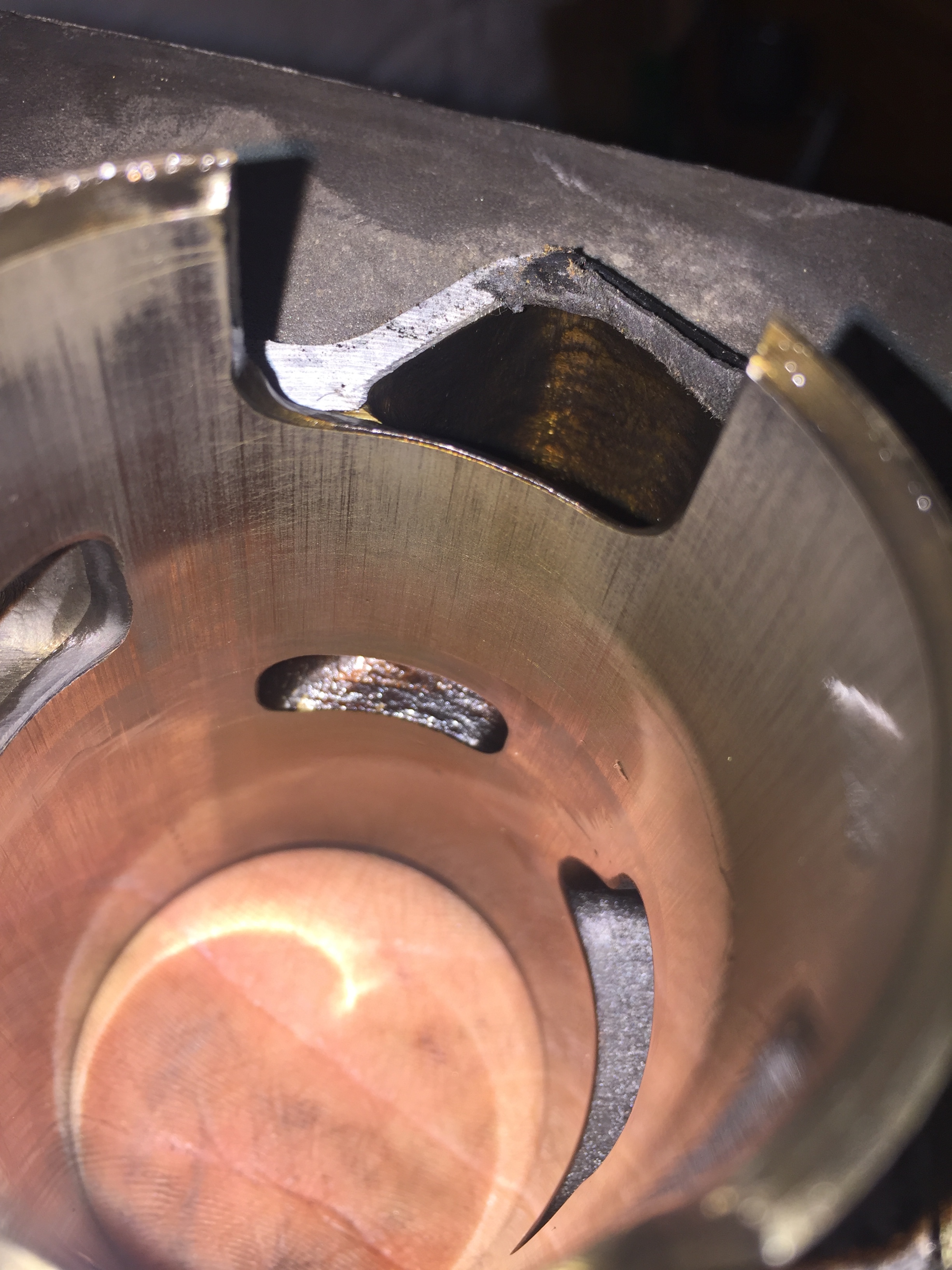

Ich habe eben mal mein Moped zur Winterrevidierung zerlegt und hätte gern mal ein paar Meinungen zu meinem Kolben-/Zylinderzustand.
Meint ihr schleifen ist notwendig oder geht er nochmal.
Bilder im Anhang.

Würde den zum Tuner schicken wo er her war und schleifen lassen.
Sieht man da teils noch die Honspur durchschimmern? Hast du die Möglichkeit, Kolben und Zylinder zu vermessen?
Zuerst mal vielen Dank für die schnellen Antworten.
Die Honspur ist teilweise noch sichtbar. Nur einlassseitig sieht man deutliche Laufspuren.
Von was könnten die eigentlich kommen? Weil ich kannte es vorher eigentlich so, dass es ausslassseitig eher zu Laufspuren kommt, wegen der Hitze am Auslass. Aber einlassseitig? -
Schätze Thermik. Da wurde es etwas Eng zwischen Ein & Auslass. Hast du anständig eingefahren? Wieviel hat er runter? Kann viele Ursachen haben.
Eingefahren hab ich ca. 700 km mit 1:25 und Addinol Pole Position und Zündung auf 1,5 v. OT abgeblitzt.
Hat jetzt erst etwa 3500km runter. -
Der hat halt sehr stark durchgeblasen. Der Ring dichtet also nicht mehr ab. Da würde ein Neuschliff schon Sinn machen. Ein neuer Ring würde nach verhältnissmäßig kurzer Zeit wieder verschleißen.

Hallo,würde einen Neuschliff machen lassen und unbedingt die Ausrichtung des Pleuls überprüfen .Die starke einseitige Schwärzung des Kolbens deutet darauf hin.Der Kolben läuft symbolisch gesehen "verkantet" im Zylinder was für Haltbarkeit und Leistung nicht zuträglich ist.mfg andi

Pleuel bzw. Gehäuse auswinkeln ist ein guter Ansatz aber es gibt auch noch eine andere mögliche Ursache.
louisss:
Ist das ein 85er Almot im "Nullmaß"?
Die Almotzylinder werden mit dem ersten Kolben (Nullmaß) gerne mal krumm, wenn sie quasi das erste mal in ihrem Leben (nach dem Gießen) Temperatur sehen.
Deshalb halten die danach folgenden Schliffe in der Regel wesentlich länger als die Nullmaße.
Das ist jedenfalls meine Beobachtung über die Jahre.
Jetzt könnte man den Zylinder schleifen lassen und nach nem ähnlichem Kilometerstand den Zylinder kontrollieren oder man macht gleich einen großen Abwasch und lässt gleich auch den Block auswinkeln. -
Im vorliegenden Fall würde ich gar nichts machen, außer einem Neuschliff!
Nur weil mal jemand "Pleuel auswinkeln" in den Raum wirft???
Guckt euch die Bilder doch mal genau an!
Es sind sowohl links, als auch in Fahrtrichtung rechts am Kolben Ölkohleablagerungen zu sehen.
Eine gaaaanz normal, verschlissene Garnitur- meiner Meinung nach. -
