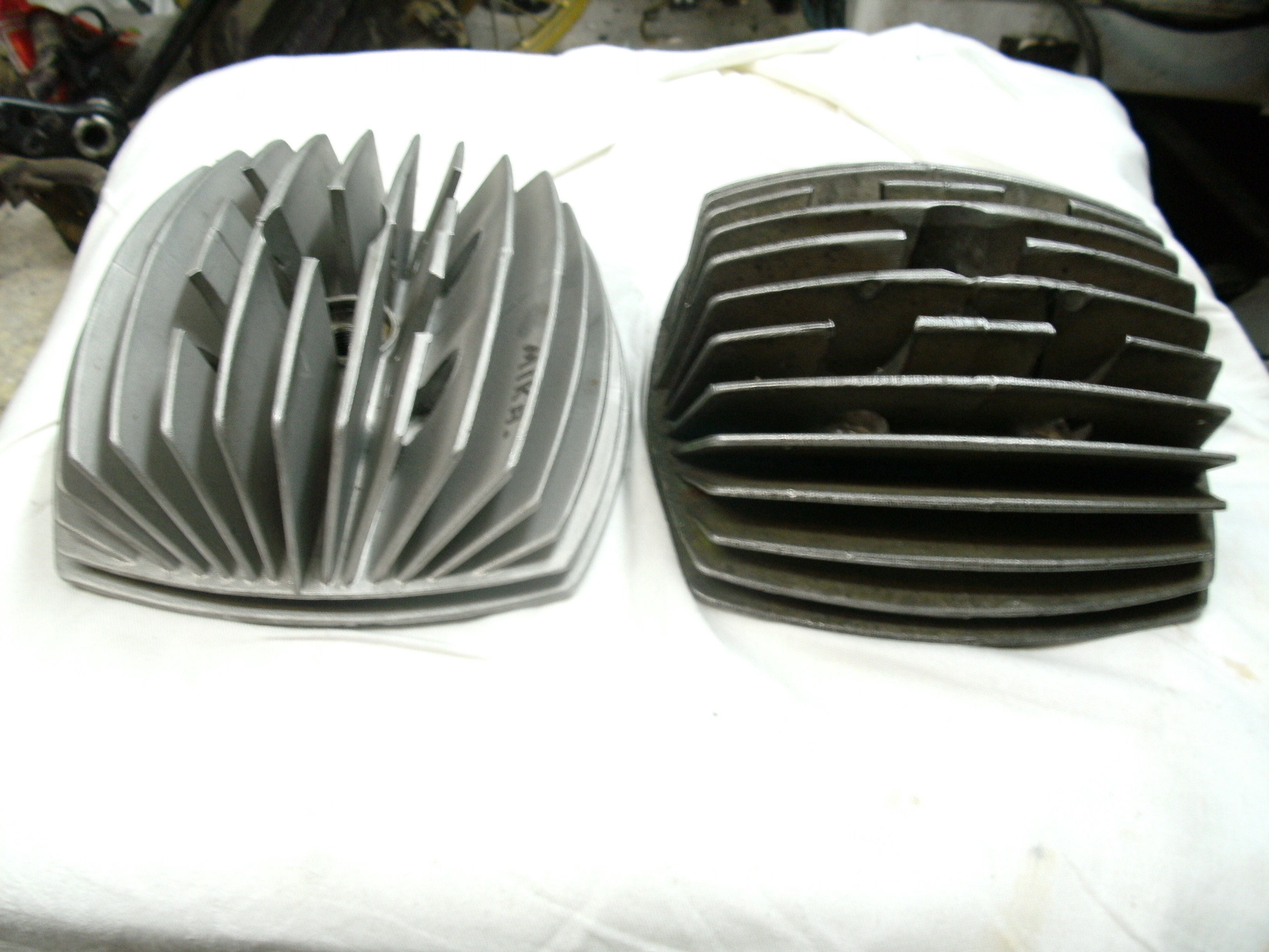

Die "großen" Fächerköpfe haben den riesen Vorteil, dass die einzelnen Rippen versteift sind, es gibt also keine unschönen Lauten Geräusche die einen mal tierisch auf den Sack gehen können.
Die Gussqualität ist Top, ebenso gibt es die Köpfe mit passenden Stehbolzenabstand und der Brennraum kann individuell angepasst werden.
Auch ist die Möglichkeit eines Langgewindes gegeben.
Qualität kostet...

Wie siehts denn bei dem kleinen Fächerkopf in Verbindung mit nem 85ccm Zyli aus?? Oder war´s ein 85er mit dem ihr getestet habt?
ja das war ein 85er mit Membransteuerung.
Mich würd mal interessieren was jetzt Masse ist mit dem kleinen Kopf.
Die einen sagen top, die anderen nichts für grössere Hubräume, da das Material zu dünnwandig bei dem grossen Brennraum wird... Die Erfahrung von ZT scheint dem ja zu wiedersprechen.
Hab noch einen für den 90er da, bin ihn aber nie gefahren, da mir davon abgeraten wurde.
Hatte auch mal den kleinen fächerkopf. Wollte ihn auf meinen 85er von 2TF fahren doch 2tf sagte es wäre zuwenig fleisch drann um die kontur unter zu bringen und das kombiniert mit kühlung

Der BB95 wird standardmäßig mit diesen Kopf von uns ausgerüstet. Mittlerweile haben wir fast 100 Kits verkauft, sprich es sind einige dieser Kits im Umlauf.
Hier müssen wir sogar mit einen Kolbenüberstand arbeiten, sprich der Kolben fährt über Buchsenoberkante und daher muss dementsprechend der Brennraum tiefer eingedreht werden. Dies funktioniert ohne Probleme bei diesen Kopf.
Daher sollte das bei keinen 85er Probleme machen.

Haben eure Köpfe einen anderen guss wie die ks50? Oder sind das direkt die ks50 Köpfe?
Gesendet von meinem GT-I9300 mit Tapatalk
die zt köpfe sind 1zu 1 die ks50 köpfe...
So ist es, außerdem ist es ritze wie das aussieht mit den "kleinen" Simson Zylinder und den großen Kopf. Wird meist eh nur auf der stecke bewegt, mir würde jedenfalls nicht in den sinn kommen nen Fächer in der Straßen bude zu verbauen.
Wenn es einen größeren geben würde, dann hätte ich den drauf. So einfach ist das!
Irgendwo hab ich mal gelesen das ca 70% der entstehenden wärme über den Kopf abgegeben werden, also warum abstriche machen?
seh ich ganz genauso
Wie groß darf die Zylinderbohrung beim kleinen Fächer werden ohne Probleme beim ausdrehen zu bekommen?
Ich hab ihn schon in der Hand gehabt. Ich schätze maximal 50mm sind drin.
In meinen Augen sind die kleinen Fächerköpfe nur bis 70ccm (45mm) sinnvoll.
Bei größeren Bohrungen wird die Wandstärke zu dünn und damit sinkt die Kühlleistung.
