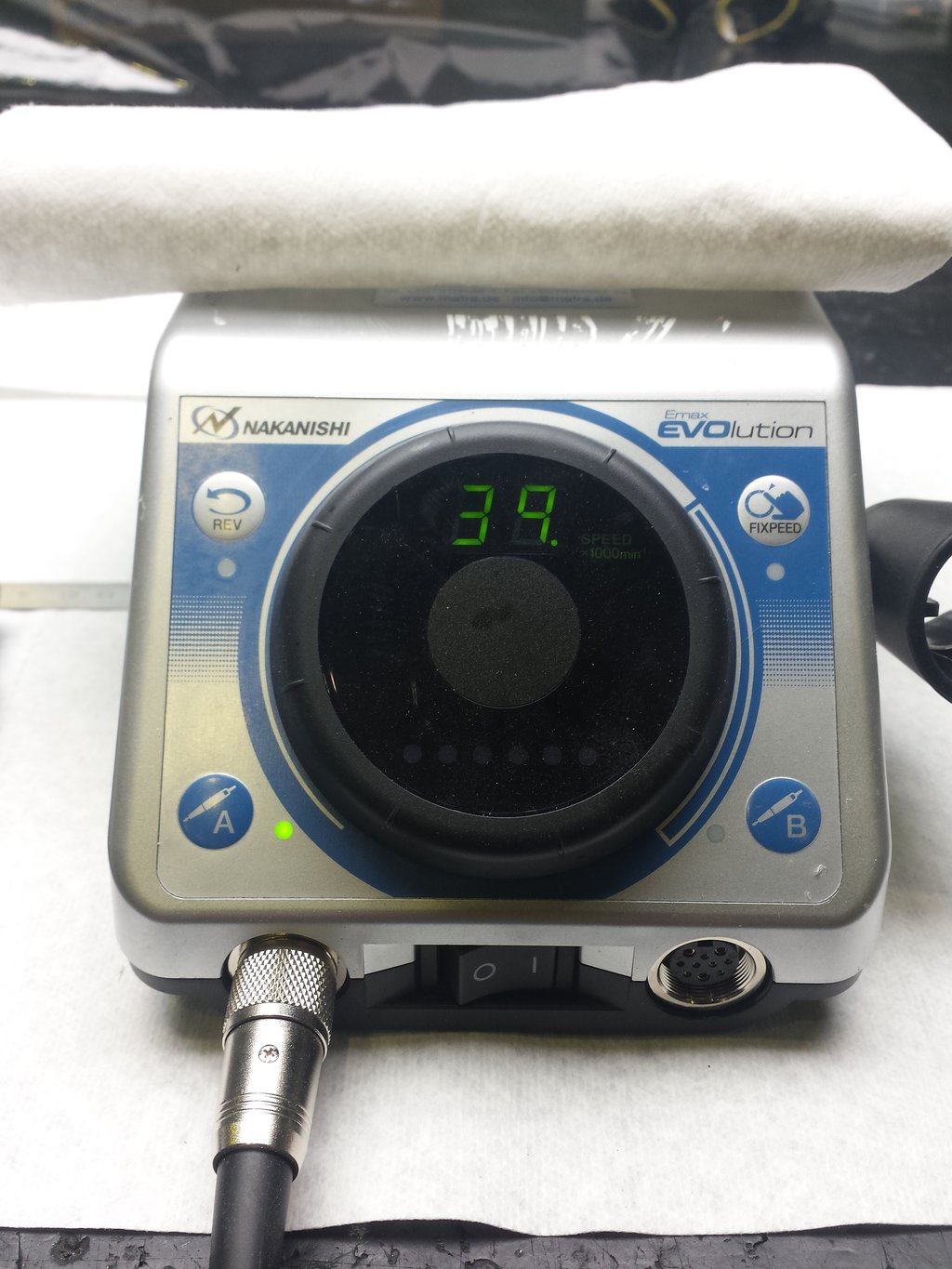

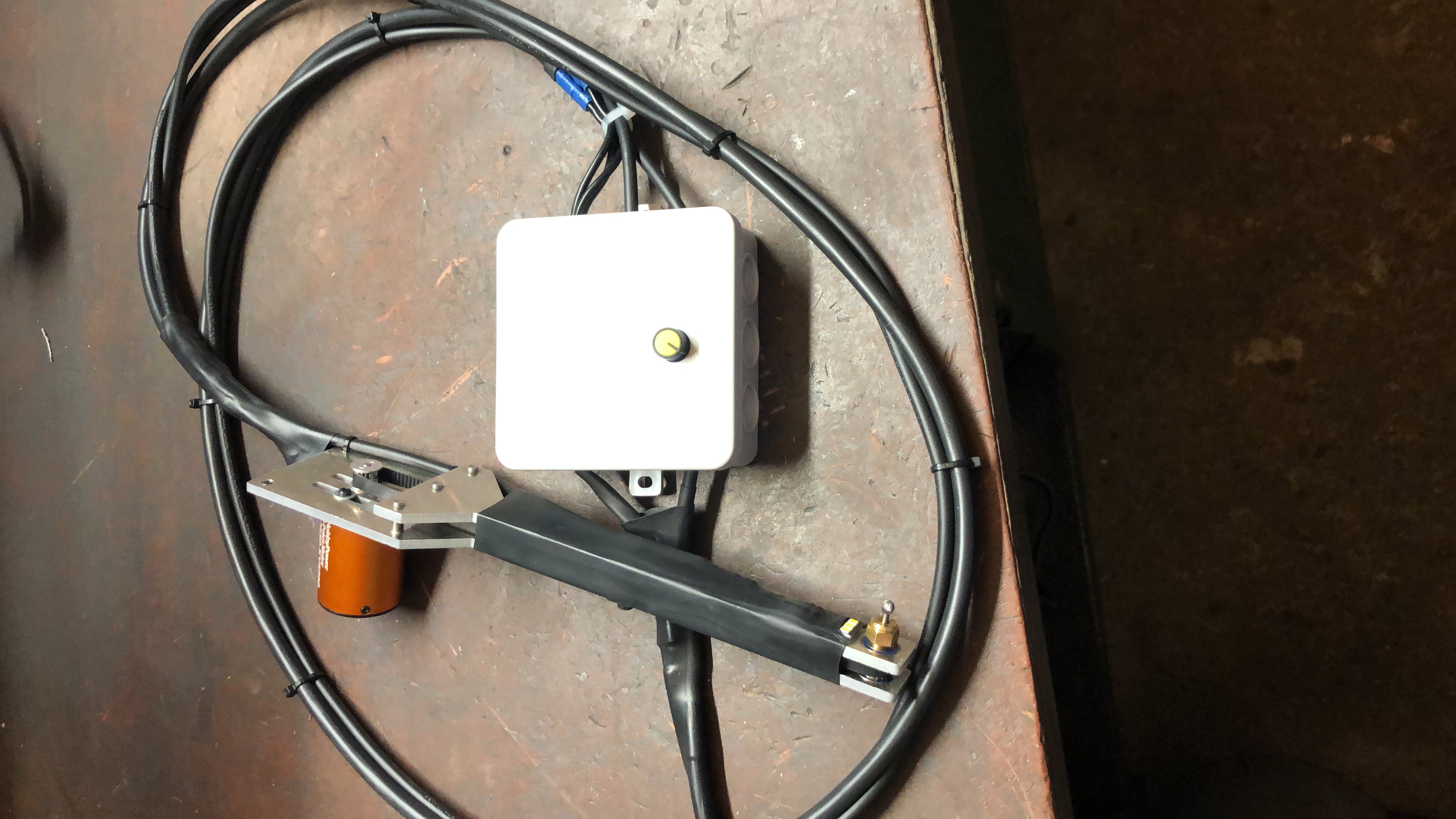

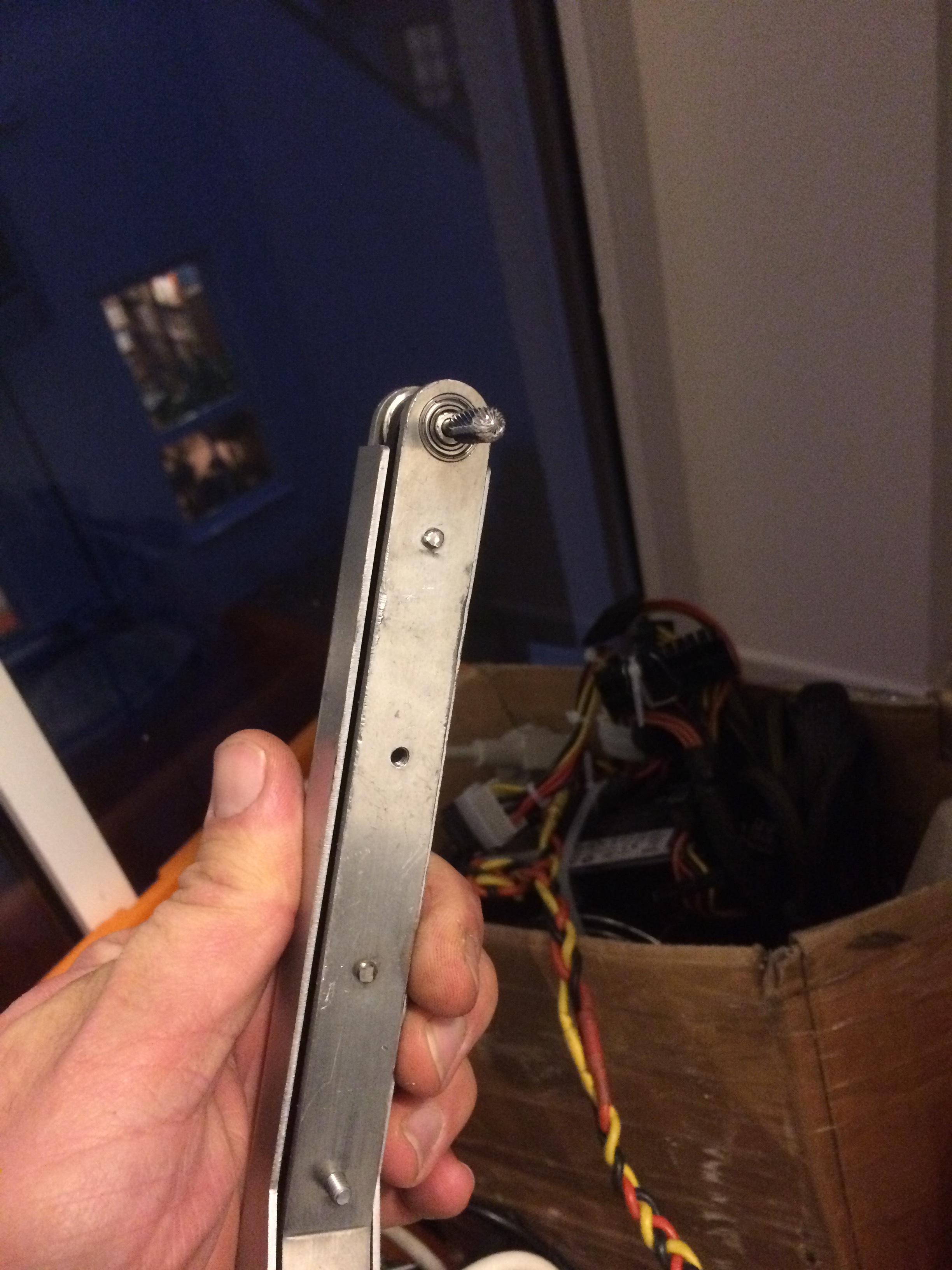

Alle die Zylinder wirklich dauerhaft bearbeiten wollen brauchen irgendwann ne winkelfräse, aber sich drauf zu verlassen dass der Hobby Tuner Markt das Kaufbereit vorhält geht schief. Oft wird Zahnarztmüll genutzt aber die sind nix wenn mal der spahn richtig fliegen soll.
Grundkörper
Motor
Regler
Servotester
Netzteil
Riemenscheiben
Riemen
Hohlwelle oder Futter
Oft Beleuchtung usw
Also wer so nen Ding nicht bauen sondern kaufen will der zahlt und wartet viel deshalb bauen .kosten im selbstbau grob überschlagen 100€ plus grundkörper, da ist das konstruieren (fräsfertig/ laserfertig) und die Idee noch nicht dabei.
