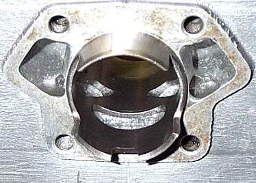

  • Naja... mir ist diesen Sommer ein LT 60er 4K von 2007 in der Hände gefallen. War auf nem Moped drauf was ich gekauft hab. Fuhr auch ganz gruselig, runter gebaut, und siehe da: Einlass Mist, Überströner Mist, Auslass Mist... Solches Zeug baut heute kein Hobbytuner mehr, was ja nur beweist was sich in den letzten 10 Jahren alles so getan hat. Sinngemäß hat Jan ja selbst mal geschrieben dass er jedem davon abrät das Zeug von vor 10 Jahren zu kaufen.
    Die Rolle hats bestätigt, der hat wahnsinnige 8,8PS gedrückt (nicht am Rad :D ), nach paar Tagen nachwürzen und hier und da sinds nun 13,3, viel mehr macht er mit Stinooptikanbauteilen nicht...
    Vor etwa 3 Wochen war jemand mit nem 60/4 von Easttuning hier, lief wahnsinnige 75km/h in der Schwalbe, der Prüfstand verriet 7,8PS oder sowas...
    Da der Zylinder aber an den entscheidenden Stellen nochnicht so verkorkst war wie der alte LT Zyli drückt der nach ner kleinen Kur Ratzfatz auch seine 13PS, aber bei deutlich weniger Drehzahl dank nem guten Nm mehr, was beim alten LT einfach nichtmehr zu holen ist, weil an den falschen Stellen Material fehlt... Und diese "Fräsfehler" haben sich beim alten Lang, dokumentiert in seiner eigenen Galerie, bis zum Schluss gehalten...

  • Uiuiui... man sollte aber auchnicht blind verteidigen was man nicht in der Hand hatte... ich hatte bereits 2 dieser 6 Gang Getriebe in meinem Besitz, nen 121er auch (man war vor 15 Jahren eben blöd genug).
    Das 6G wird nichtmehr hergestellt weil die Herrstellung zu teuer ist? Wer soll das denn glauben, die Geilheit darauf war da, und die Kosten kann man einfach an die Kunden weitergeben, wer das haben will zahlt das auch.... Es liegt nicht zufällig daran dass der Versuch 6 Gänge auf diese Weise unterzubringen einfach an maßliche Grenzen stößt, es ist nicht betriebssicher... Damit meine ich nicht die Haltbarkeit durch die Zahnradbreite, erster Fehler ist es weiterhin Kugeln mit 7mm Durchmesser zu verwenden, der dadurch sehr schmale "Ausrückbuckel" hat zwangsweise sehr steile Flanken, was sehr schlecht läuft, zudem laufen die Kanten ruckzuck ein wenn mal nicht sauber geschalten wird, die Kugel zerstören das Teil einfach ratzfatz, zudem gibt es ein dauerrattern im Leerlauf zwischen 1 und 2 weil es keine Position gibt in der beide Kugelreihen wirklich unbelastet sind. Grund für die Einstellung wird schlichtweg ne Menge Ärger mit den Dingern gewesen sein. Die damals gewählte Stufungen der Gänge ist auch sehr fragwürdig.
    Viel besser ist da Vinni`s Ansatz mit kleineren Kugeln und sauberer Progression. Es gibt auch so ein gutes 6 G Getriebe auf Simsonbasis, das ist aber im M53 Gehäuse zuhause...
    Beim 121er.... guck alleine den Auslass an... der den ich hatte, hatte einen RT Kolben, nix ETZ...
    Ich glaub schon das ich beurteilen kann warum ein Zylinder läuft und ein anderer nicht... Da sind einfach Sachen gefräst die heute niemand anfassen würde, die Innenradien sind da nur ein kleiner Teil...
