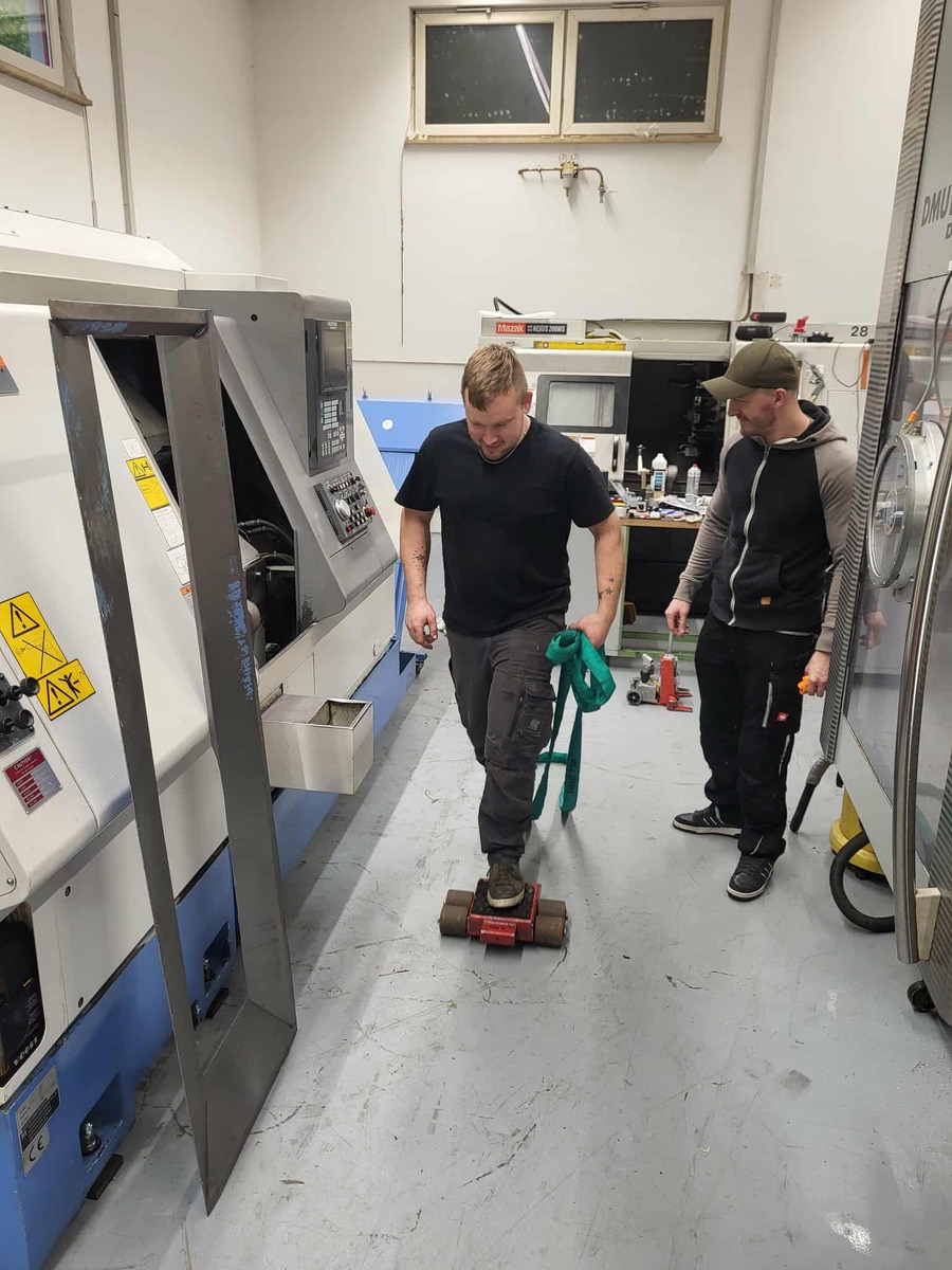

Wie schon erwähnt, wurde eine neue Drehmaschine gekauft.
Die Mühle steht jetzt bei mir in der Halle, ist Inbetrieb genommen und macht schön Späne.
Meine 2 Bois, haben mir während meiner Heilungsphase von der OP extrem viel Arbeit abgenommen.
Die Drehmaschine wurde zusätzlich noch verdübelt.

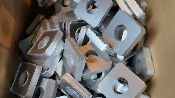

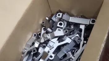

Schwenkhebel --> 500 Stück fräsen (aktuell 270 Stück Seite 1 fertig)

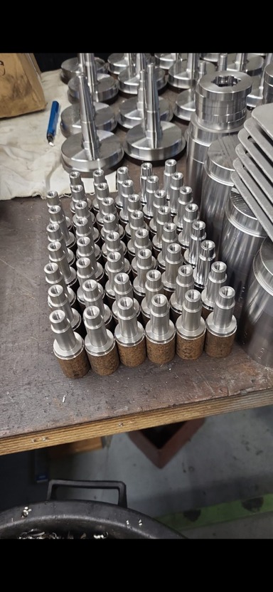

Schaltwalzenbolzen --> 200 Stück (fertig)

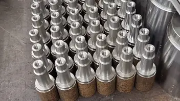

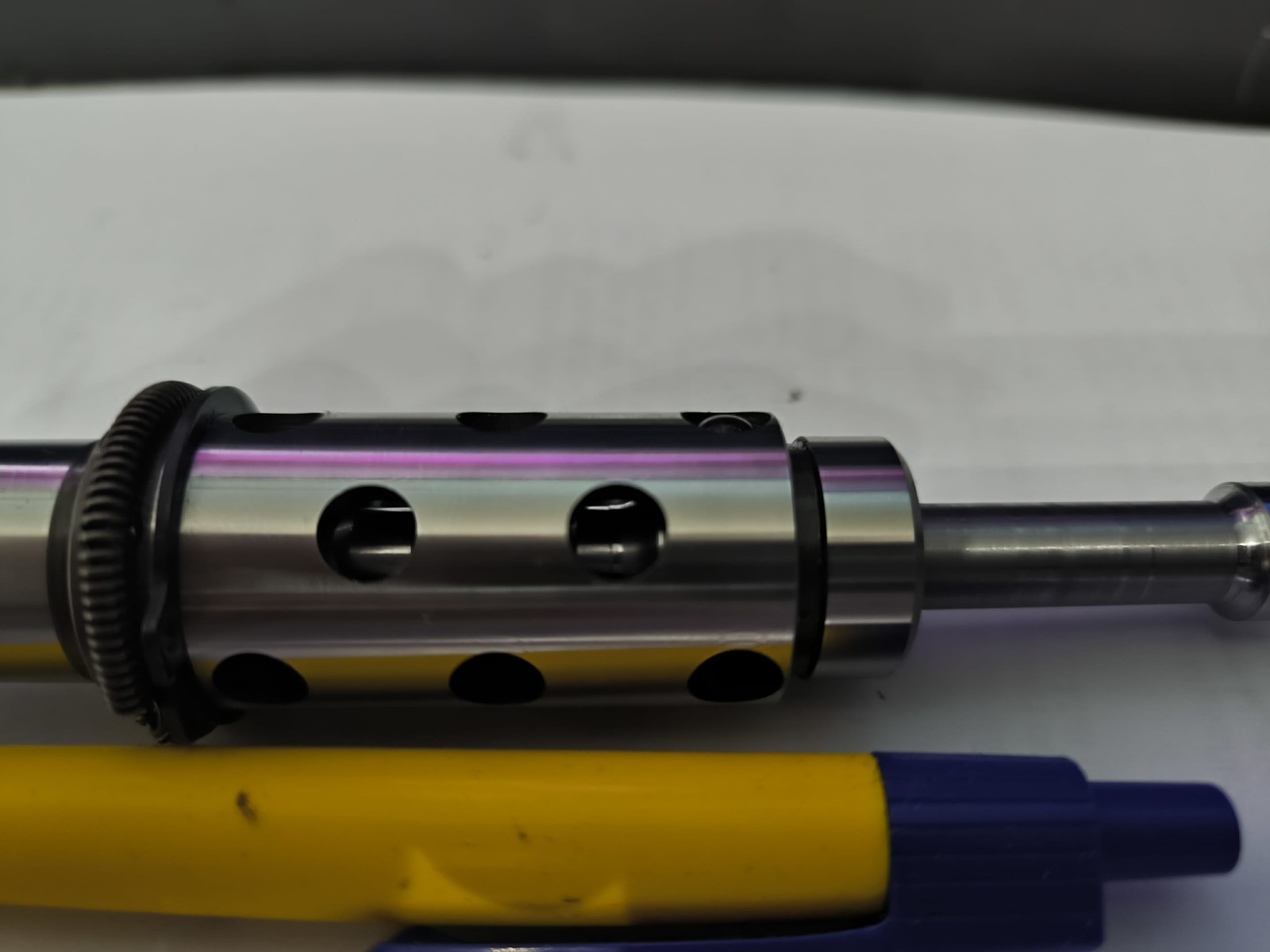

Die MZA Wellen sind für mich persönlich zu teuer im Einkauf. Zudem habe Ich hier einige Wellen liegen die mir von der Qualität nicht gefallen.
Durchmesser 24mm --> gemessen mit Kupferschicht bei 23,94... Was mit den Zahnrädern schon 0,07mm Radialspiel erzeugt. Wie dick die Kupferschicht ist, weiß ich nicht.
Sofern sich das im laufe der Zeit abnutzt, umso größer wird dann eben auch das Radialspiel.
Die Kugelbohrungen sind auch maßlos übertrieben... die Wellen die ich hier habe, messen 7,35 an den großen Bohrungen und 4,2mm an den kleinen Kugeln.
Das geht definitiv besser.
Dann ist mir aufgefallen wieso die Getriebe im Leerlauf rattern.
Achtung! Ob das alle Getriebe machen, weiß ich nicht. Ich hatte hier nur aktuell 2, bei denen das Problem aufgetreten ist.
Die Kugelbohrung (4,2mm) sind hier bei mir leicht versetzt. Das bedeutet, es zieht den Ziehkeil mit dem Ausdrücker Richtung Kettenritzel. Dazu noch die großen Bohrungen, welche nochmal etwas mehr Axialspiel hervorrufen.
Sofern der Ziehkeil nicht angepasst wird, steht der Ausdrücker der Kugeln leicht im 2 Gang. Das reicht aber schon aus um das rattern zu erzeugen.
Ich hab also alles was mir nicht gefallen hat, gleich behoben.
Als erstes die Toleranzen angepasst. Die Bohrungen maßlich zueinander gefertigt.
Morgen werde ich die zweite Seite fertig machen. Die Wellen sind mit Aufmaß für´s schleifen gefertigt.
Das ganze passt natürlich auch mit vorhandenen Komponenten, ich empfehle aber wie immer meine Schaltwalzen dazu zu nutzen. Einbauen, einstellen, fahren und freuen
Dann habe ich dazu einen neuen Ziehkeil passend konstruiert, mit einer neuen Kontur vom Ausdrücker.
Tja... Am Freitag soll alles in die Härterei, dass ich den Kram nächste Woche dann fertig machen kann.

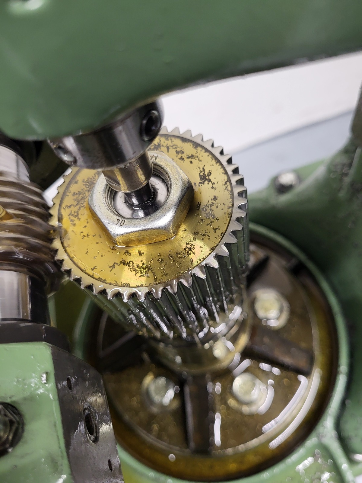

Das Wechselrad Z71 für die Zahnradfräsmaschine habe ich in einem Dauerlauf von 5h getestet. Zusätzlich habe ich 2 Scheiben "sinnlos" verzahnt bei voller Zustelltiefe von 3,75mm. Es kam nichts brauchbares raus, aber die entstehenden Kräfte halt das gedruckte Zahnrad ohne Probleme aus.

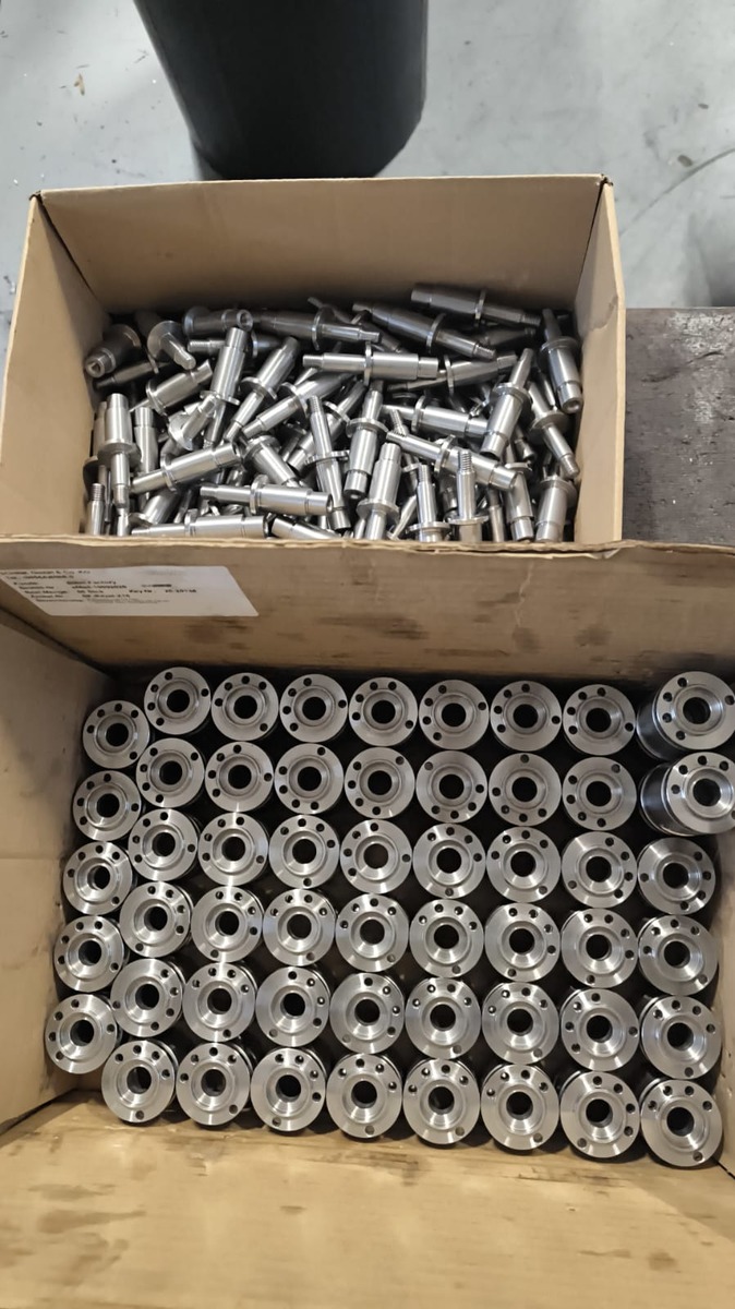

Ich hab alle fertigen und bestellten Bauteile zwischenzeitlich geliefert :).
Die Abtriebswellen sind mir sehr gut gelungen.
Wir reden hier von einer Rundheit von 0,001-0,002mm, eine Koaxalität der Lagersitze von ~0,004-0,005mm
Alle Passungen sind perfekt getroffen und die Abweichungen der Wellen untereinander +-0,002mm...
Da bin ich wirklich stolz drauf.
Ich hab jede Welle vermessen mit einer 100% Kontrolle.

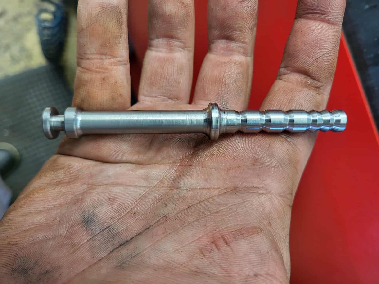

Dazu gab es natürlich auch die passenden Ziehkeile.
Ich habe gleich in ausreichender Menge vorgearbeitet.

Die Abtriebswelle gibt´s schon zu kaufen. Die Ziehkeile kommen nächste Woche, wenn sie aus der Härterei kommen in den Shop.

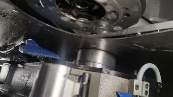

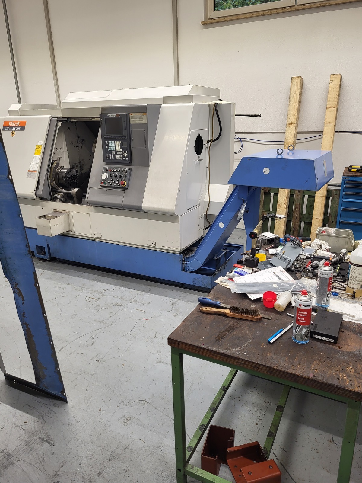

Durch meine OP am 30.9.2025, stand mein neues Schlachtschliff längere Zeit "ungenutzt" rum.
Ich hab den Dampfer mal aktiviert...
5mm Zustellung Radius bei 0,35mm/U geht die Spindel bei 265m/min VC gerade mal auf knapp über 40%.
Man muss bedenken, hier werden knapp 40kg Spannfutter/Backen + Bauteil noch mit angetrieben.

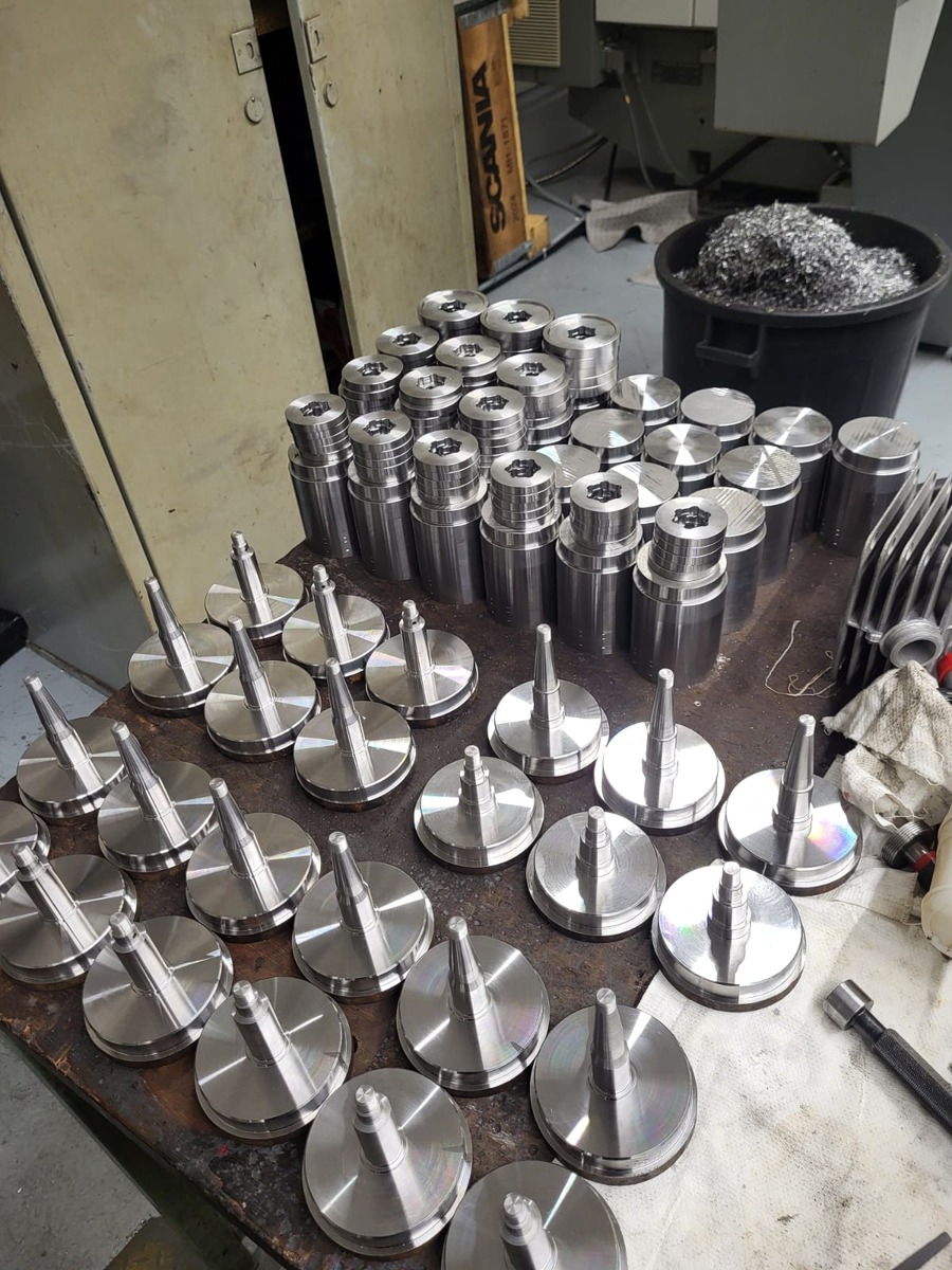

Hier hab ich das Material für 150x M53 Zahnräder vorbereitet:
Die Maschine liefert genauso perfekt ab, wie meine andere Mazak, was die Maßhaltigkeit betrifft.
Bisschen warmlaufen und dank X-Messsystem bewegen wir uns in einer Wiederholgenauigkeit kleiner 0,005mm...
Darf man fragen, wann es diese wieder im Shop gibt?
sind schon alle wieder weg... ich hatte 236 Stück gemacht. 200 auf Bestellung und am Samstag letzte Woche, wurden meine "Shopmengen" auch noch gekauft...
Aber ich habe noch über 100 Rohlinge liegen.
Folgen demnächst.

Extrem nervig, vor allem wenn man über 300 Schwenkhebel fertig machen muss...

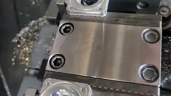

Vor dem ganzen Chaos sind neue weiche Backen gefräst worden. Schwenkhebel sehen jetzt tip top aus.
Man muss ein wenig probieren um die Qualität, die ich mir vorstelle Oberfläche, Maße etc einzuhalten.
Aber es läuft jetzt stabil und die Werkzeuge halten wirklich super.

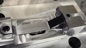

Thema Primär!
Die Körbe nehmen auch gestallt an...
Nur noch Fräsen (haha)...
