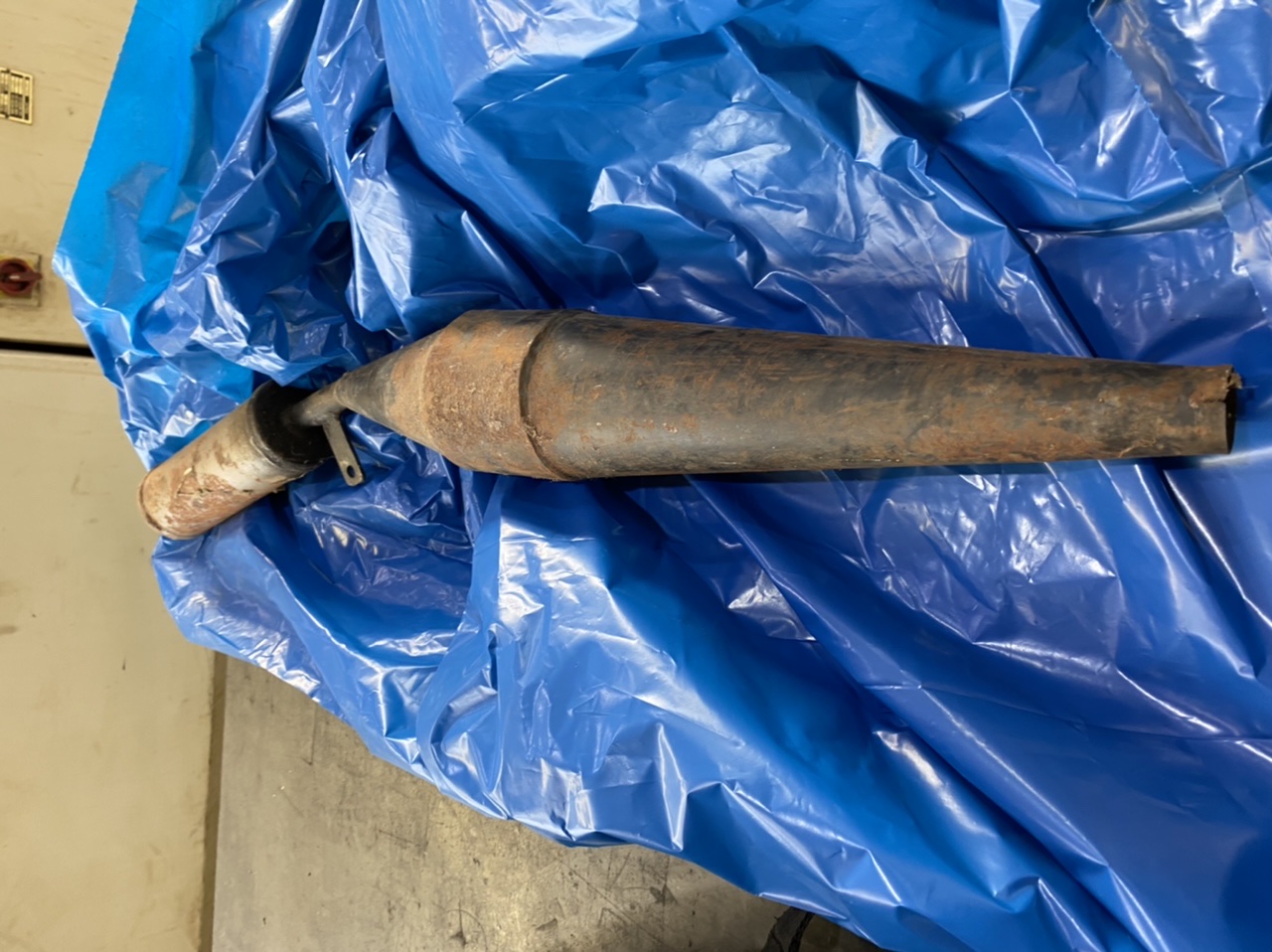

  • Guten Morgen,
    Habe einen Auspuff geschenkt bekommen. Hab jedoch keine Ahnung um was es sich genau handelt.
    Kann mir da jemand helfen bzw. jemand sagen für was dieser zu gebrauchen ist. Danke.
    Die Auspuff-"Krücken" werden in Ungarn hergestellt. Umbau ist aufwendig und lohnt sich nicht. Da ist ein Prallblech drin, welches man entfernen muss. Ist auch alles MAG geschweißt und "krumm und schief". Hier mal Bilder von einen "umgebauten Auspuff ".

    Also ich weiß nicht was bei dir los ist, aber deine Frage ist zig mal beantwortet worden. Dir ist mehrfach erklärt worden was zu ändern wäre, mit der Anmerkung, das es aber sinnlos ist, weil der Auspuff trotzdem schlecht bleibt und nicht wirklich zu irgendeinem "scharfen" 60er passen wird. Du erwartest aber das dir haarklein mit Bemaßung vorgekäut wird wie das auszusehen hat. Du hast die Bücher gelesen, da kannst du dir doch einen Auspuff berechnen, der zu 60ccm mit 185 bis 190 ASZ passt, wenn das nix wird gibt es auch noch genug Progamme oder Seiten, die das für dich erledigen. Oder diskutieren wir hier mit einem Blinden über Farbe.

  • Also...ich hatte den Auspuff von einen Bekannten zum Umbauen bekommen. Der Neupreis war ca. 20€. Den orig. angebauten ESD kann man vergessen. Da sind Prallbleche eingeschweißt und das Anschlussrohr zum ESD hat ca. 14-15mm ID. Als erstes wurde der Auspuff auseinander geflext und das Prallblech innen entfernt. Aus "optischen" Gründen hatte ich die andere MAG-Schweißnaht abgeschliffen und bin dann mit WIG "rüber gegangen". Das neue Anschlussrohr zum ESD hat einen ID von ca. 17-18mm und ein Turbo Kit ( TK )-ESD ( ca. 22€) ist angebaut. Der Auspuff ist wie mir versichert wurde, gar nicht mal schlecht in Verbindung mit einen bearbeiteten LT60ccm Reso-Zylinder. Wie schon geschrieben,dass war es mehr Aufwand als Nutzen. Im Innern wurde der Auspuff orig. gefalzt und dann MAG zusammen geschweißt. Gr.

  • ... die Frage , hier breiter , da kürzer und hier länger , wurde doch schon allein durch die gezeigten Auspuffmaße von DMT Racing beantwortet ...
  • Ich habe solch einen auspuff auch schon mal umgebaut, hat sich nicht gelohnt, denn wenn er wirklich gut werden soll muss jedes Maß geändert werden.
    Wenn du basteln möchtest kannst du doch selbst einen nach den maßen von dmt bauen.

    Ein Paar Ansätze hast du ja nun.
    Also, aufsägen und Prallblech raus, dann einen langen Gegenkonus(200mm) dran und testen.
    Viel Spaß beim basteln.
  • So ist es und so werde ich das auch machen. Genug Ansätze was anders muss hab ich ja nun. Ich werd auch den Auspuff aus der Zeichnung nachbauen wenn man sich einmal die Mühe macht da hier hochzuladen soll das nicht sinnlos gewesen sein.
