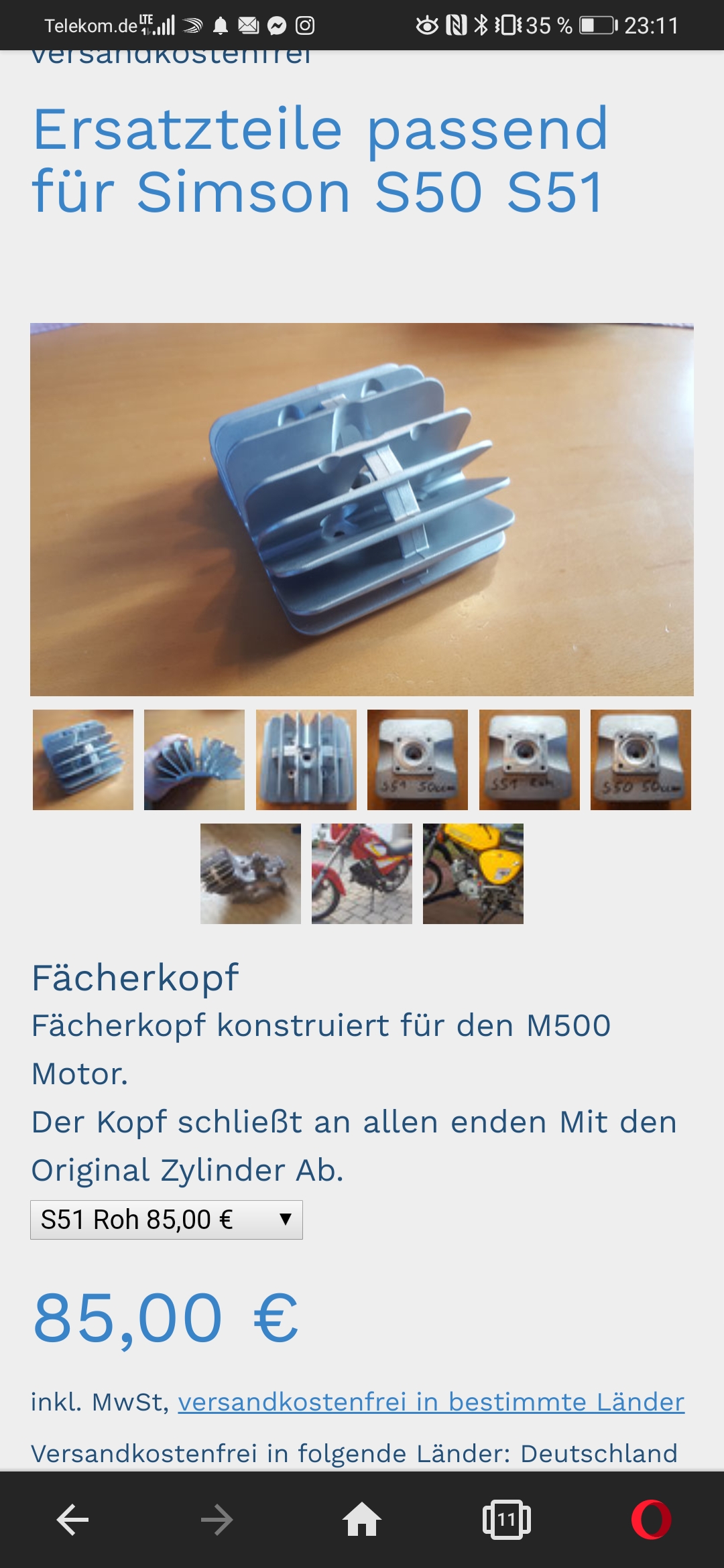

Das Problem bei diesem Zylinderkopf ist , das die rohe Brennraumkugel derart groß ist , das erst ab 85 ccm ein passender Brennraum eingedreht werden kann . Hatte ich bei meinem 60iger durch ...den sollte auch der ETZ-Kopf krönen . Ich hatte damals die Rippen ringsum etwas eingkürzt , das diese optisch besser zum originalen Kühlkörper passen .Mir hatte es optisch sehr gefallen , aber wie schon weiter vorn geschrieben, der Brennraum ... ![]()
Kaiser 3d Fächerkopf Erfahrungen?
Zur Not zu schweißen.
Falls jemand Interesse hat, ich hätte einen rohen ETZ zu veräußern
Wenn man eh schweißen muss bei unter 85ccm, kommt man günstiger mit einem gebrauchten ETZ-Kopf aus Ebay oder Kleinanzeigen.
Wenn man eh schweißen muss bei unter 85ccm, kommt man günstiger mit einem gebrauchten ETZ-Kopf aus Ebay oder Kleinanzeigen.Nein, da du dann die Stehbolzen alle versetzen musst. ETZ150 hat 58x50mm, damit das dann alles passt müssen alle 4 etwas enger zusammen, was dann mit den Bohrungen alles nicht mehr allzu schön wird. und für den Brennraum nach Wunsch musst du letztendlich auch wieder alles aufschweißen und eine neue Kontur eindrehen.
Der rohe von RZT hat schon 50x50. Jedoch ist halt dort die Rohe Brennraumkuppel schon echt groß.
Ein Kopf ohne irgendwas drin, also nur mit Kerzengewinde und Stehbolzenbohrungen wäre da mmn. besser. -

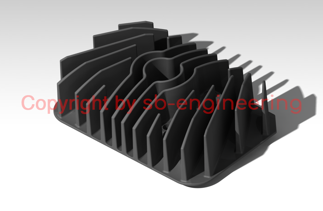

So sah das bei mir aus...mit allerdings gekürzten Rippen.
Ich hatte mir rein temperaturmässig so Einiges versprochen , aber wie schon oben geschrieben , leider nicht für 60ccm geeignet .
Eventuell hätte es funktioniert , wenn man die unterste Rippe entfernt hätte ... -
An einem neuen Zylinderkopf sitzt man schon ein Stück, dass auch dieser fertigbar ist.
Man könnte die Wärmeabfuhr auch mit diversen Programmen vom Vorhinein mal simulieren, dass man schon mal weiß in welche Richtung es geht. Diese Möglichkeit hat bloß nicht jeder.Hier mal ein Projekt: Stehbolzenabstand ist hier ebenfalls 50x50
