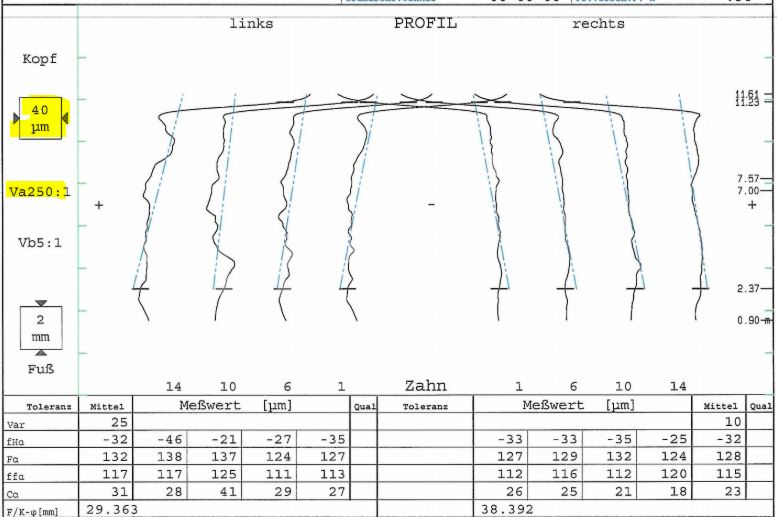

Hier mal bisschen was sichtbar gemacht. Das 17er Ritzel gefräst (Auflösung 250:1):

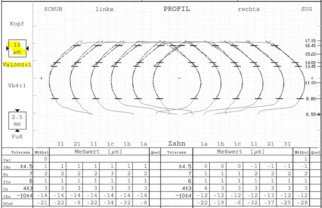

Ein powergehontes Teil aus dem KFZ Bereich (Auflösung 1000:1), wie gemalt... :
Denk die Bilder sprechen für sich uns zeigen Schnell warum es an der einen stelle Geräusche gibt. Die zwei Graphen zeigen 4 gemessene Profillinien an 4 Zähnen.
Unten drunter im Zahlenfriedhof kann man die Streuungen und Toleranzen für die einzelnen Merkmale sehen.
Ca = Balligkeit des Zahns
Fha = Profilwinkel
Fa = gesamtprofil
FFa = Flächenform Profil
Var = Varianz (Profiltaumel)

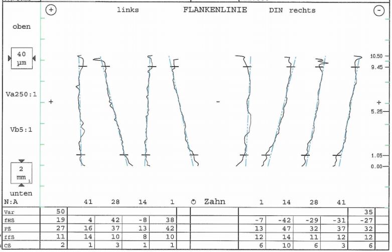

Weiter gehts mit der Flankenlinie am z=54 :
Hier sieht man schön die Verzüge. Varianz liegt bei 50 Mikrometer auf der linken Seite. Ganz normale Sache bei gefrästen & gehärteten Teilen.

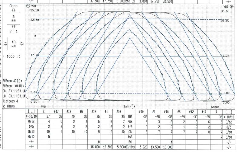

Und hier mal ne Flankenlinie mit Flankenkonizität um der Wellendurchbiegung entgegenzuwirken. Das Tragbild soll ja im Lastbereich in der Mitte bleiben:
Mit den Kompromissen wird man einfach leben müssen. Glaub kaum dass sich jemand für 100 - 200 Primäre Honwerkzeuge und dazu passende Abrichter aus PKD für nen 5 Stelligen Betrag hinlegt und die im Lohn noch honen lässt...
Die weichen Primäre nudeln einfach schneller ein und aus, deswegen ist da oft mehr Ruhe drin. Auch sind die MZA Primäre noch geschabt. Das sieht man an den Oberflächen. Das erfordert aber auch 2-3 Maschinen + Werkzeuge für viele tausend Euronen. Sowie zusätzlich Vakuumhärten, damit nicht wieder Verzüge reinkommen.

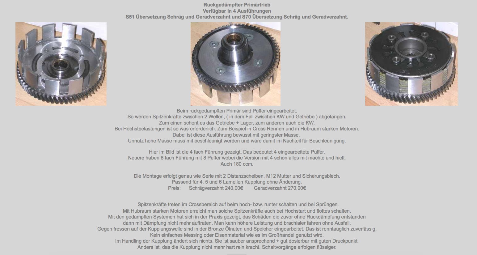

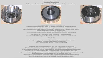

ORP hat auch ruckgedämpfte Primärantriebe im Angebot:
https://webshop.oldtimerracingparts.de/motorenteile/o…-version-4.html
Gibts davon mal richtige Bilder?
Das Artikelbild zeigt ja offensichtlich nicht den beschriebenen Artikel
Interessant und ordentlich was dabei, für den Preis...
