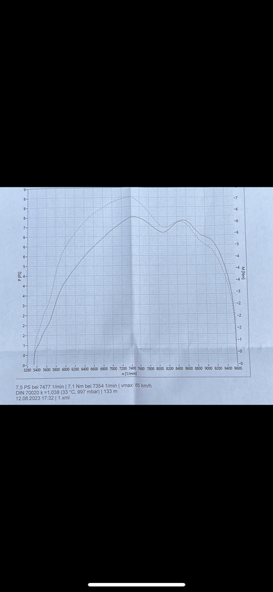

Der GSO 50 hatte zu dem Zeitpunkt gute 8000-9000km runter.
Welches Setup nutzt du ?
8PS sind stark aber dieser Buckel ?
Ich muss mal nachfragen, an die Besitzer eines JW GSO 50/60 Zylinder. Wie steht der Kolben im UT und mit welcher Dichtung ( Stärke ) ? Fährt der Kolben im OT über die Buchse hinaus ?
16er BVF mit LLD 30 und HD80
Leicht umgebauter ori Luftfilter
Jeff28 mit 260mm Krümmer
Delta 21 mit 7.1 Kurve und 1.7mm vor OT
Der Buckel kommt durch den zu kurzen Krümmer. Das merkt man beim fahren auch ziemlich deutlich. Zu dem Zeitpunkt war er nur versuchsweise verbaut. Mit dem 285mm Krümmer fährt es sich wesentlich angenehmer und ohne Loch.

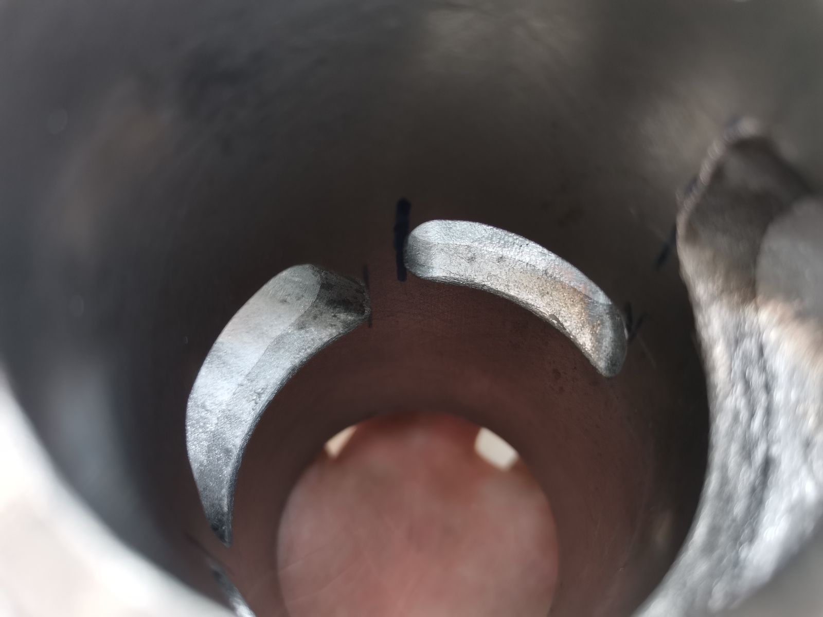

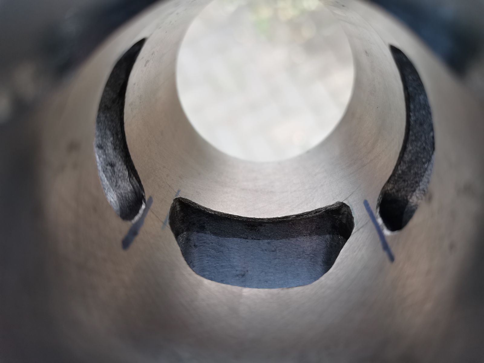

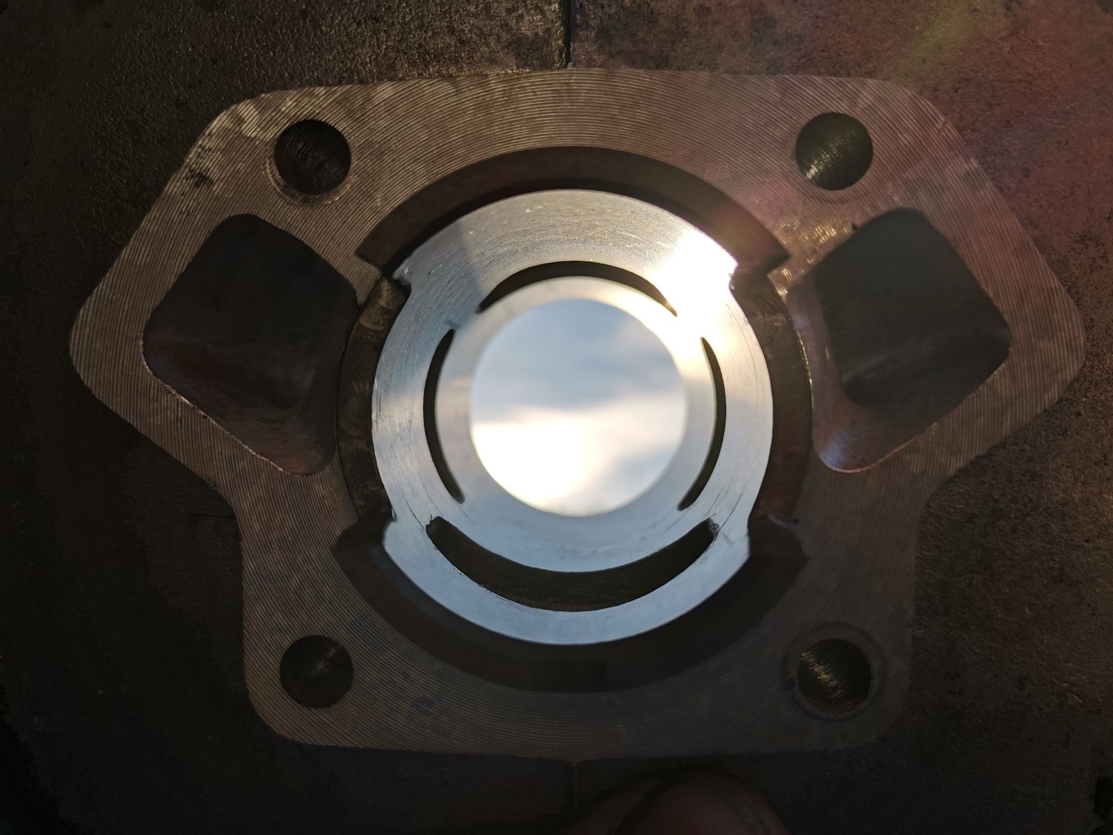

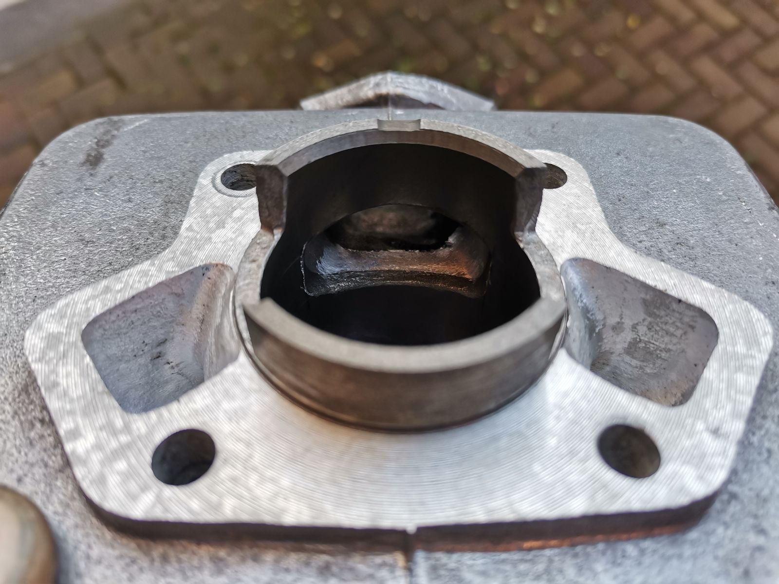

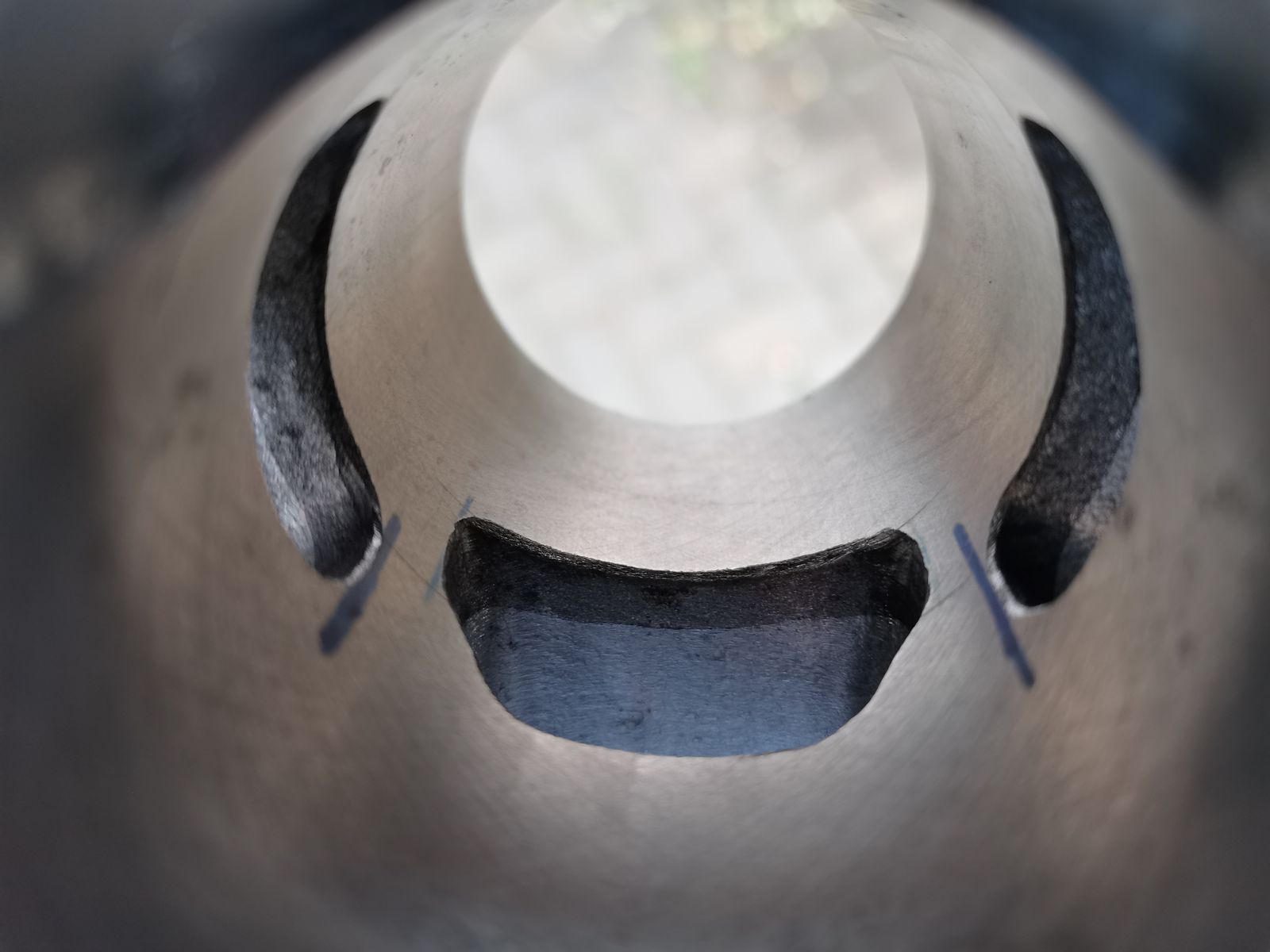

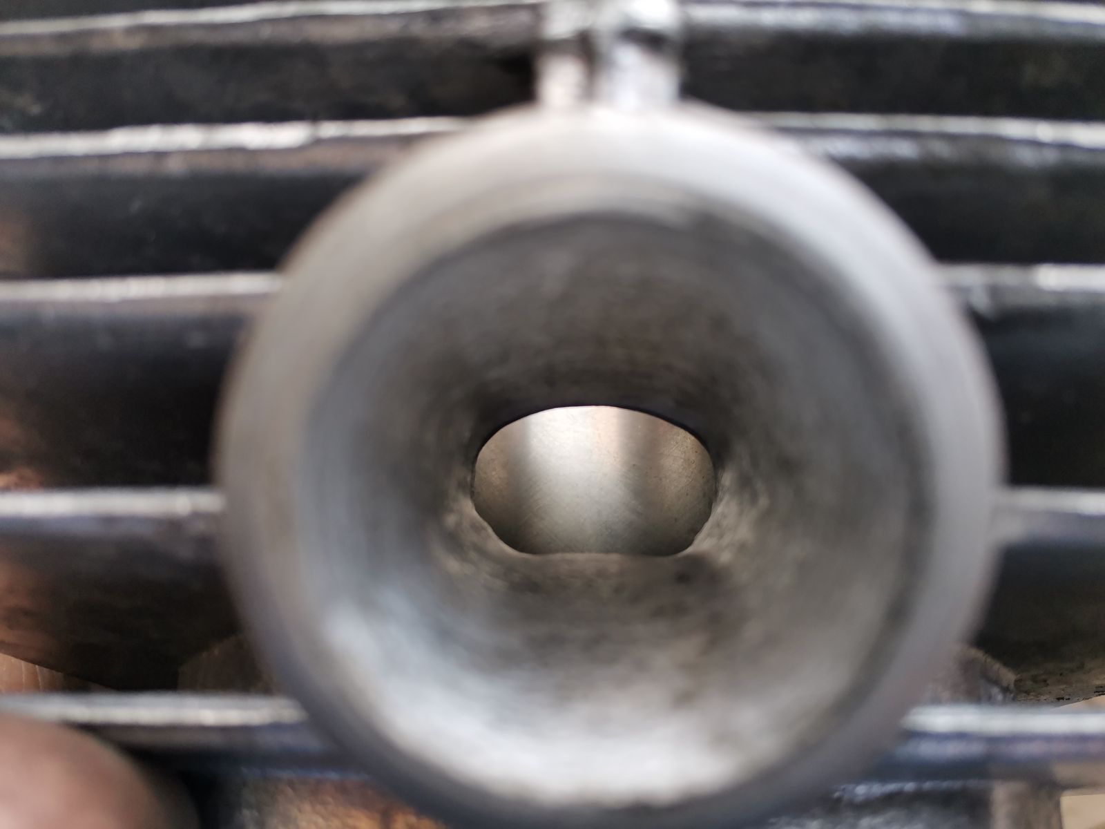

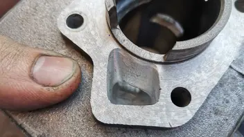

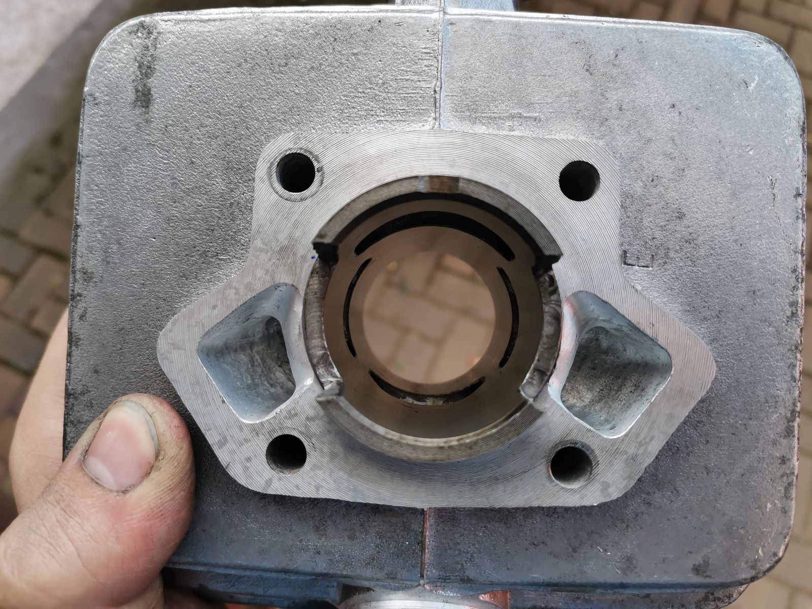

Hab für einen Freund mal das gemacht, was ich nur ungern mache: Einen Zylinder (GSO50) nachgefräst. Es ist auf jeden Fall verständlich, dass der Zylinder etwas teurer ist. Besonders in den Strömern ist wenig Platz zum hantieren.
Grüße
Die Basis ist aber auch ein Almot-Zylinder oder ?
