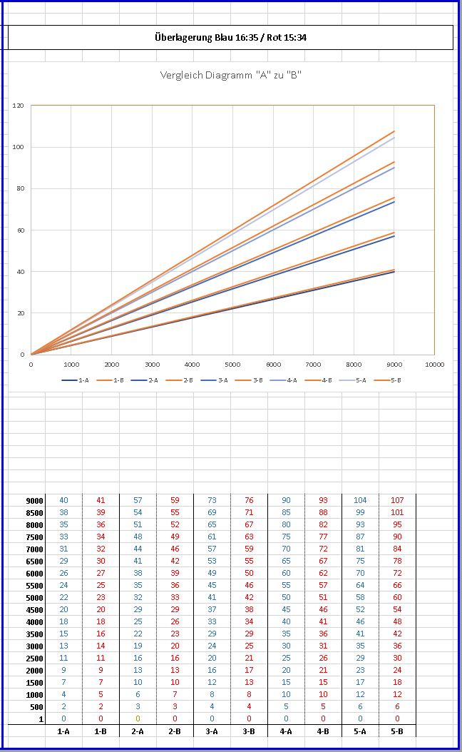

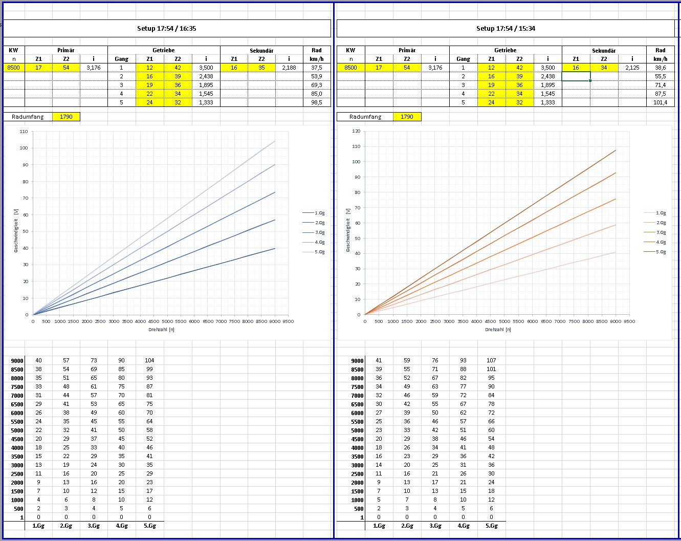

Ich hab aktuell Primär Ronge 17:54, 5Gg lang und sekundär 16:35. 16:34 war mir zu lang und 15:34 zu kurz. Was nur nach einem Zahn klingt, macht sich jedoch spürbar bemerkbar. Allerdings schaffe ich es bei 32km auf die Arbeit auch nur 20 Höhenmeter zu fahren. Oberrheinische Tiefebene heisst hier der Südhessencheat. Ich kann also auch mal länger übersetzt sein, ohne dass es gleich zu teigig wird. In bergigeren Landen hätt ich vorn wahrscheinlich das 15er drauf. Mit 16:35 hat er im fünften noch Zorn ab 7.000, fährt sich schön so. Bei 15:34 war da einfach noch verschenktes Potential. Kettenkit ist von Ronge. Mit AOA2 wär der G85+ aber auch langsamer. Der G85 Premium macht schon Dampf in der Hütte.

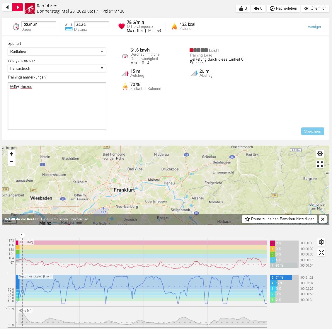

Hinzus hatt ich bisschen mit Gegenwind zu kämpfen. In einem leicht abschüssigen, windstillen Waldstück wurde dann der morgendliche Topspeed von 101,4 geknackt. Solide waren 95 - 97 zu erreichen.

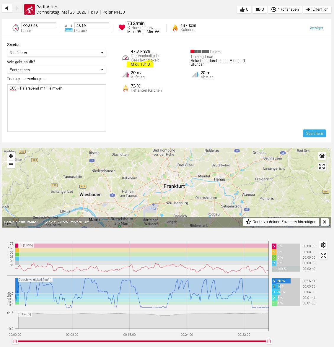

Heimzus hats ihn dann auf nem kurzen Stück richtig gepackt. 104,3 hats GPS ausgespuckt. Ich denk da war ne Portion Rückenwind dabei
Der Tacho stand bei der 100 vorn auf der 1

Was mich bei Polar nervt, dass es kein Simsonprofil gibt. Echt nervig, dass die oberste GEschwindigkeitszone bei 50km/h liegt, das versaut das ganze Diagramm...
