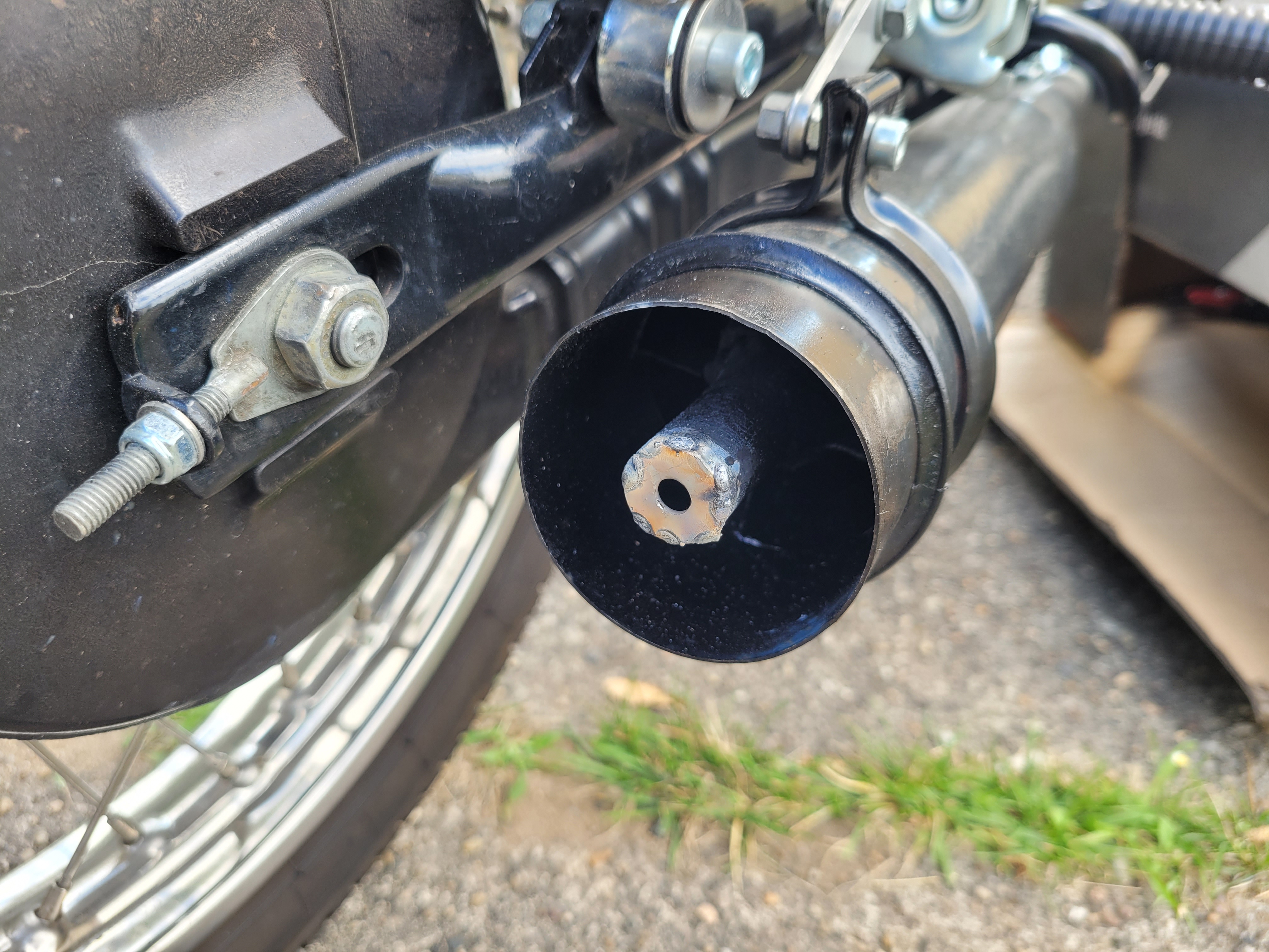

  • Heute nachdem der Vergaser endlich passte mal am Daily Street D probiert. Mit Rohrzange das Röhrchen zugedrückt bis bloß noch ein dünner Spalt blieb. In unteren Drehzahlen deutliche Verbesserung. Ab dem mittleren Drehzahlbereich keine oder kaum Änderung. Dafür das es nichts kostet eine kleine sinnvolle Verbesserung.

  • Bevor ihr das Gegenkonusröhrchen zukneift oder im Durchmesser verringert,
    guckt vorher nach wieviel Löcher und welchen Durchmesser die Löcher in eurem Gegenkonus haben.
    In meinem Beispiel hatte mein Gegenkonus (DDR Enduroauspuff) nur 7 Löcher a 5mm (da ordentlich zugekokt).
    Wenn ich jetzt das Gegenkonusrohr dicht gemacht hätte, dann wäre nur noch eine Durchgangsfläche von 137mm²
    vorhanden geblieben. Das entspricht einem Rohrquerschnitt von 13mm.
    Das kann bei einem 50er gut gehen. Bei einen 85er vielleicht der Hitzetod.
    Sicher haben mehrere kleine Löcher einen anderen Durchgangswert als ein großes Rohr.
    Übertreiben würde ich es aber nicht.
    Ich habe mich dazu entschieden eine U-Scheibe im Gegenkonurohr einzuschweißen,
    so dass der Gesamtquerschnitt aller Löcher einem 16mm Rohr entspricht.
    Das läuft thermisch problemlos und hat an meinem 70er Spezial spürbar Leistung gebracht.

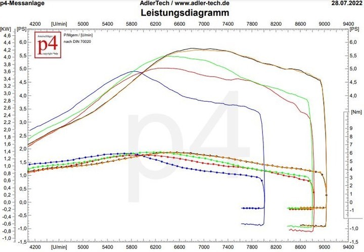

  • Grüßt euch,
    passend zum Thema, war letzten Donnerstag mit dem 50er Hiker von Adler Tuning direkt bei AT auf dem Prüfstand und da haben wir, neben meinem bereits montierten DDR Auspuff mit nur 5cm gekürztem Krümmer, mal den Auspuff von Adler direkt getestet mit der aufgeschweißten U Scheibe am Gegenkonus mit diversen Krümmern. Ich denke die Tendenz ist deutlich sichtbar, bringt auf jeden Fall auch am 50er mit seriennahem Setup einiges, alles Radleistung.
    BVF 16, DDR Filterpatrone, Luftfilter/Herzkasten komplett Serie.
    Blau: Adler Mittelteil mit Serienkrümmer 360mm
    Grün: Adler Mittelteil mit AOA1 Krümmer -7cm
    Schwarz: Adler Mittelteil mit AOA2 Krümmer 230mm
    Rot: Mein DDR Auspuff mit DDR Krümmer -5cm
  • Die paar Schweißpunkte sind doch schnell gesetzt....kann bei mir nur die Erfahrung am LT90 wiedergeben, es kam übers ganze Band per Popometer gefühlt mehr am Rad an, hat sich aber gerade im mittleren Drehzahlbereich bei mir bemerkbar gemacht...hatte das Röhrchen aber zugekniffen weil der MZAauspuff sowieso schon der letzte Husten war.
  • Ich glaube auch das man das Loch beim Nachbau komplett verschließen könnte aber bei DDR ist ne Verjüngung besser denke ich. Ich werd an meinen ZT90N auch diese Scheibe aufbruzzeln. Und danach schauen wir mal.
