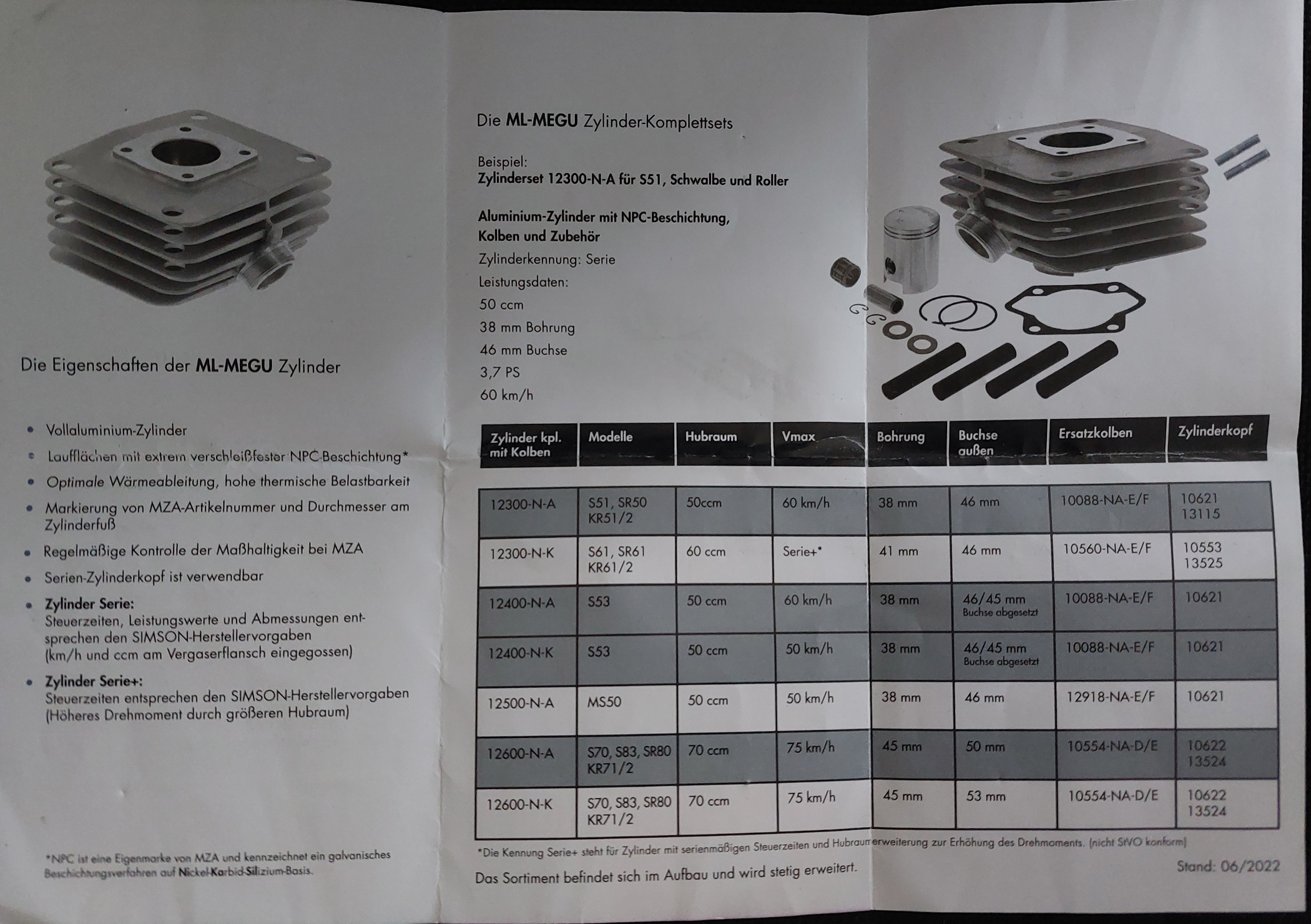

Beim Simsontreffen Suhl wurden die Zylinder auch gezeigt.
Es gab auch einen Flyer dazu. -
Der Flyer ist sehr interessant, laut dem scheint noch ein MS50 Zylinder in Planung. Das wäre der Hammer!
Der Flyer ist sehr interessant, laut dem scheint noch ein MS50 Zylinder in Planung. Das wäre der Hammer!Verstehe nicht warum das der Hammer wäre ?
Die 5PS sind doch nichts besonderes, da haben viele 50er Sportzylinder mehr an Leistung. -
Und der MS50 steht mit 50 km/h in dem Flyer...
Und, was ist daran jetzt falsch?
Nichts, aber an den 5,1PS vom MS50 hat der Zylinder wohl den geringsten Anteil.
Und, was ist daran jetzt falsch?Na nichts, wollte nur verstehen warum das deiner Auffassung nach der Hammer ist.
Das ist mir nun ja weiterhin unklar. -
Das ist mir nun ja weiterhin unklar.Meiner Meinung nach ist da gar nichts der Hammer!

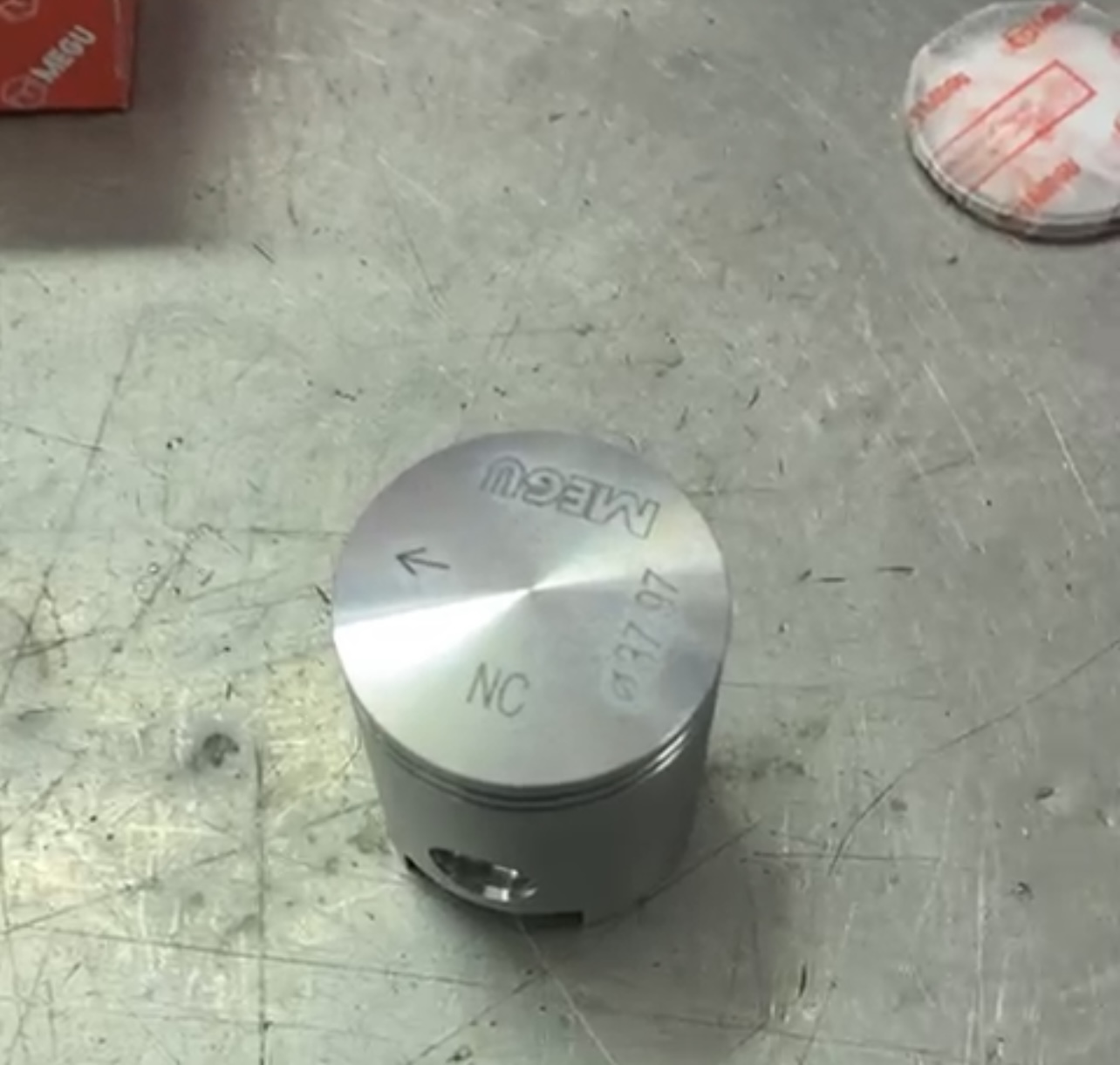

Man kann ja von Simson 4.0 halten was man will, aber die haben die neuen Megu Kolben schon "vermessen" und das sieht nicht so gut aus.
