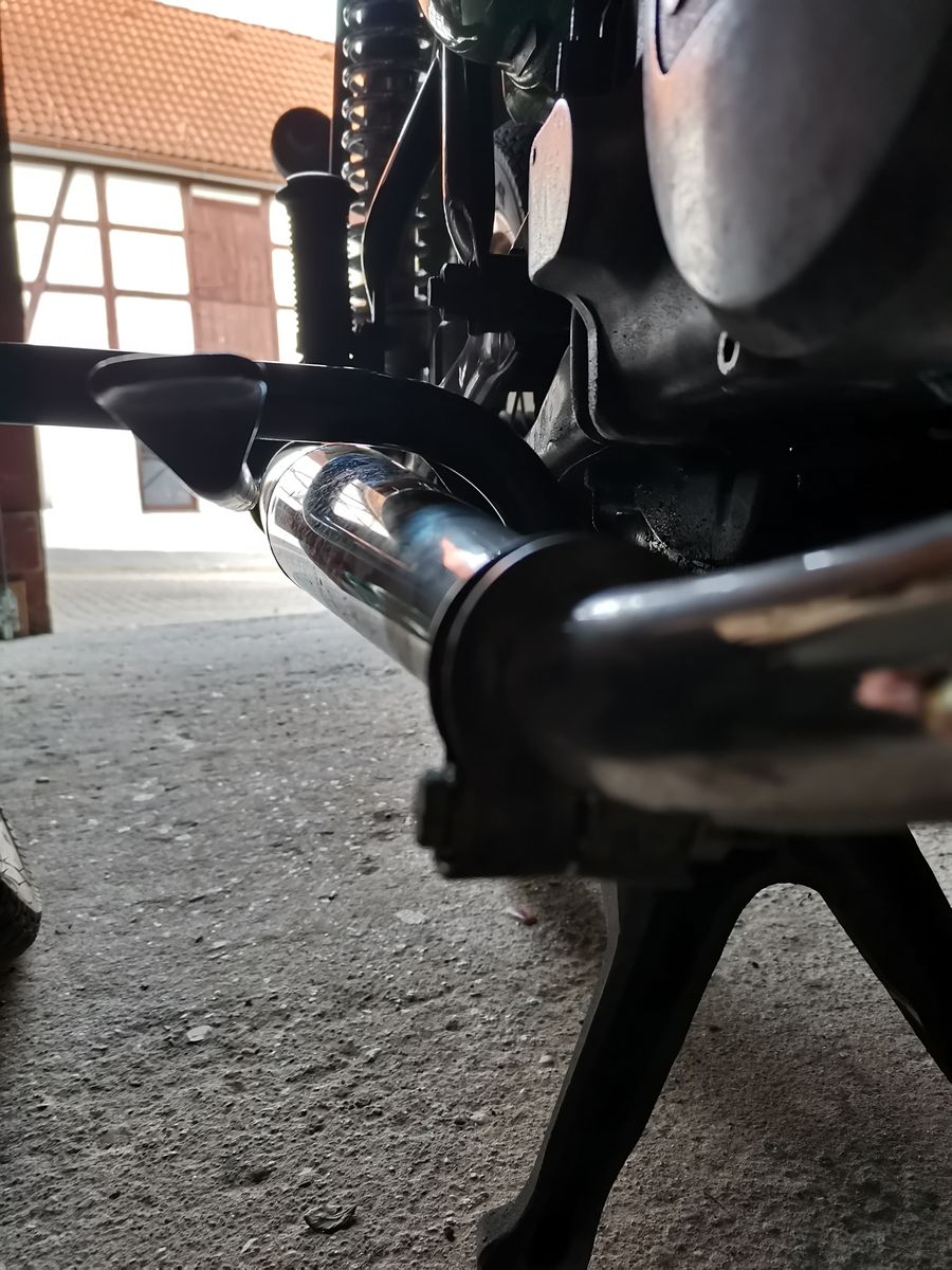

			Und jedes Mal sind die Krümmer zu tief statt zu hoch , dann lieber höher , erstmal egal ob es am Fußrastenträger antrifft oder nicht…
			Wegen meinem Krümmer hatte ich die Tage Tamas kontaktiert und alles mit Ihm geklärt. Mehr möchte ich dazu nicht sagen (im positiven Sinne). Da ich das Problem mit meinem AOA 2,5 Krümmer dennoch nicht hinnehmen und ihn deklarieren wollte, bin ich gestern nach Plauen zu ZT Tuning gefahren und habe mir einen Fußrastenträger mit optimierter Biegeform gekauft. Siehe da, es passt nun!  An meinem DDR Fußrastenträger konnte ich trotzdem keinerlei Defekte feststellen. Grüße
			Optimierte passform? Das gabs doch orginal bei der s50 schon

			Passen die Sachsenmoped Krümmer in 28mm/26mm denn mittlerweile besser am Fahrgestell , oder kommt der Auspuff hinten immer noch zu tief ?
			Kurze Erfahrungen zum Enduro Krümmer: passt einwandfrei. Über die normale Verlegung kann ich momentan nicht urteilen.
			Der unten verlegte Krümmer passt bei mir mit am besten meiner Meinung nach. Die Anlagen liegen schön an.
