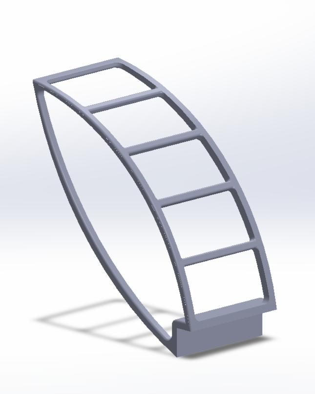

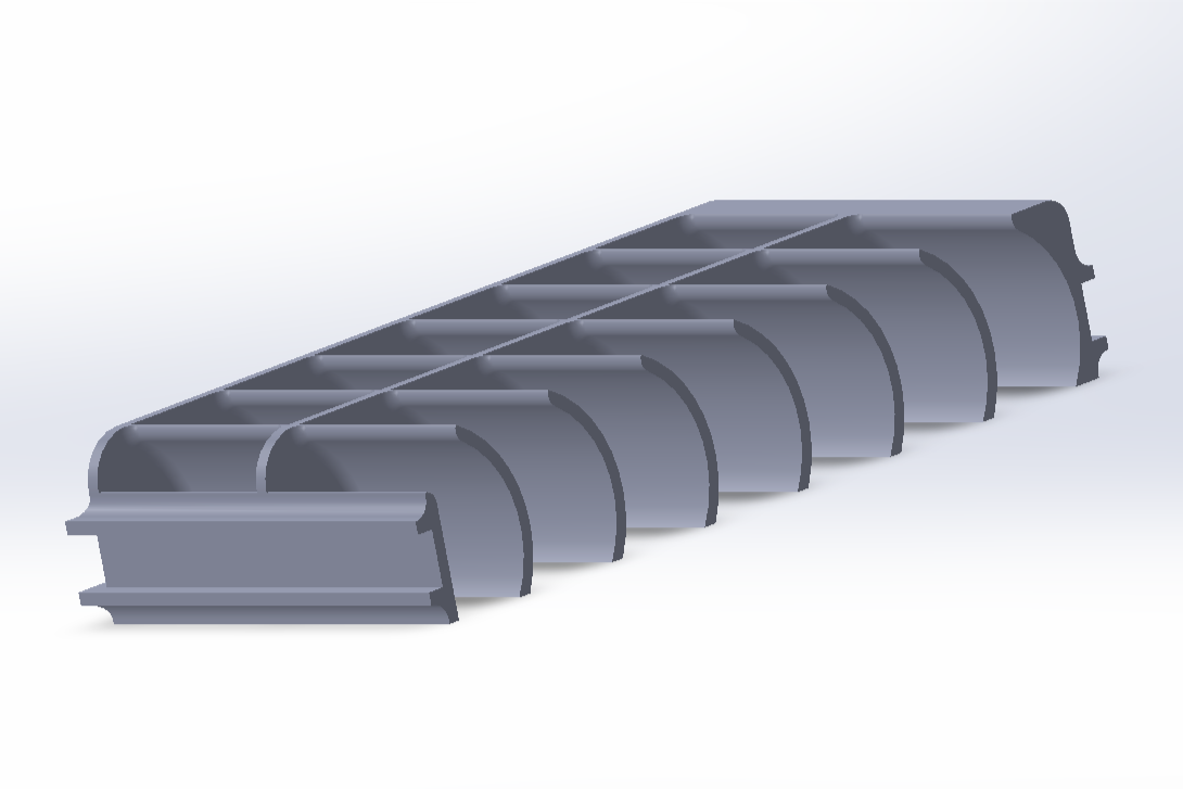

Im Zuge des Winterumbaus meines Mopeds wurde natürlich auf ein bisschen mehr Hubraum aufgerüstet,
nur stehe ich jetzt vor dem Problem entweder mit Luftfilterpatrone zu fahren und Leistungseinbuße zu machen oder einen Tuning-Luftfilter einzubauen und deutlich auffälliger zu sein, würde denn der Seitendeckel demontiert werden.

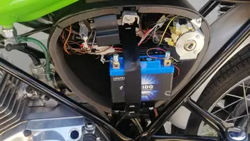

Aufgefallen ist mir, dass die Größe des Luftfilterkastens zur linken Seite hin relativ stark beschränkt ist, um die Elektrik bzw. eine große Batterie unterbringen zu können.

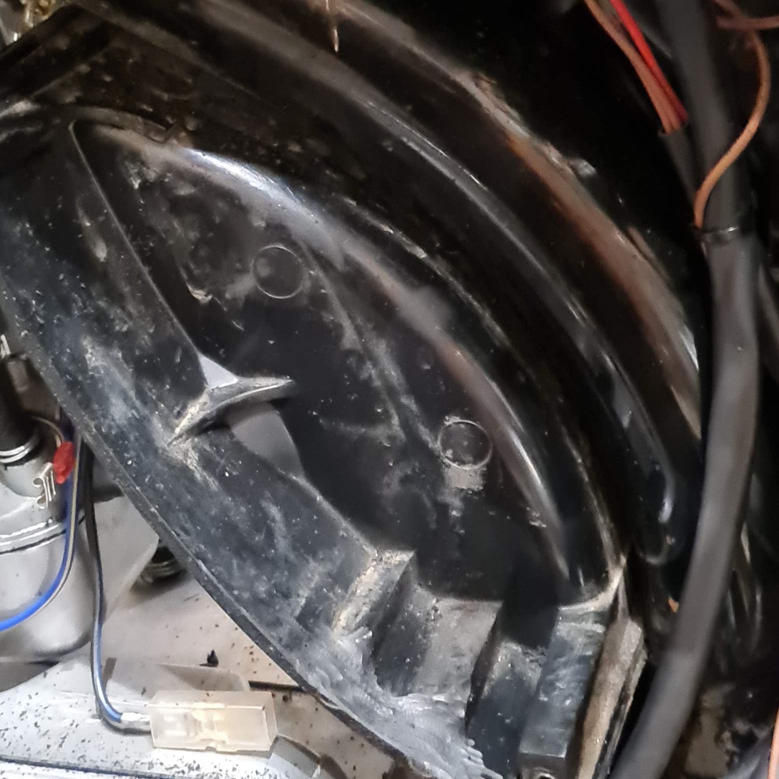

Die Idee ist den Luftfilterkasten an der Seite aufzufräsen und einen 3D-gedruckten Halterahmen einzukleben. Die Elektrik muss dafür natürlich entsprechend bewegt werden damit dafür Platz ist, sollte aber das geringere Problem sein.
Passend dazu natürlich eine Ansaugöffnung für den Herzkasten, damit das ganze auch Luft bekommt. Wasser sollte hier auch kein Problem sein, da das Moped sowieso nur bei gutem Wetter bewegt wird, nicht mit Hochdruckreiniger Gewaschen und die Elektrik nochmal abgegrenzt wird.
Leider kann ich das ganze noch nicht drucken und testen, da mein Drucker seit geraumer Zeit rumspinnt :mellow:
Die Anwendung ist hier natürlich sehr spezifisch, so ein Luftfilter wird für die meisten ungeeignet sein, da nicht jeder die Lust hat die ganze Elektrik neu zu sortieren anstatt eine reguläre Matte einzubauen.
Trotz dessen ist die Filterfläche in Kombination mit der Patrone ungefähr so groß, wenn nicht größer als die vom ZT Filter.

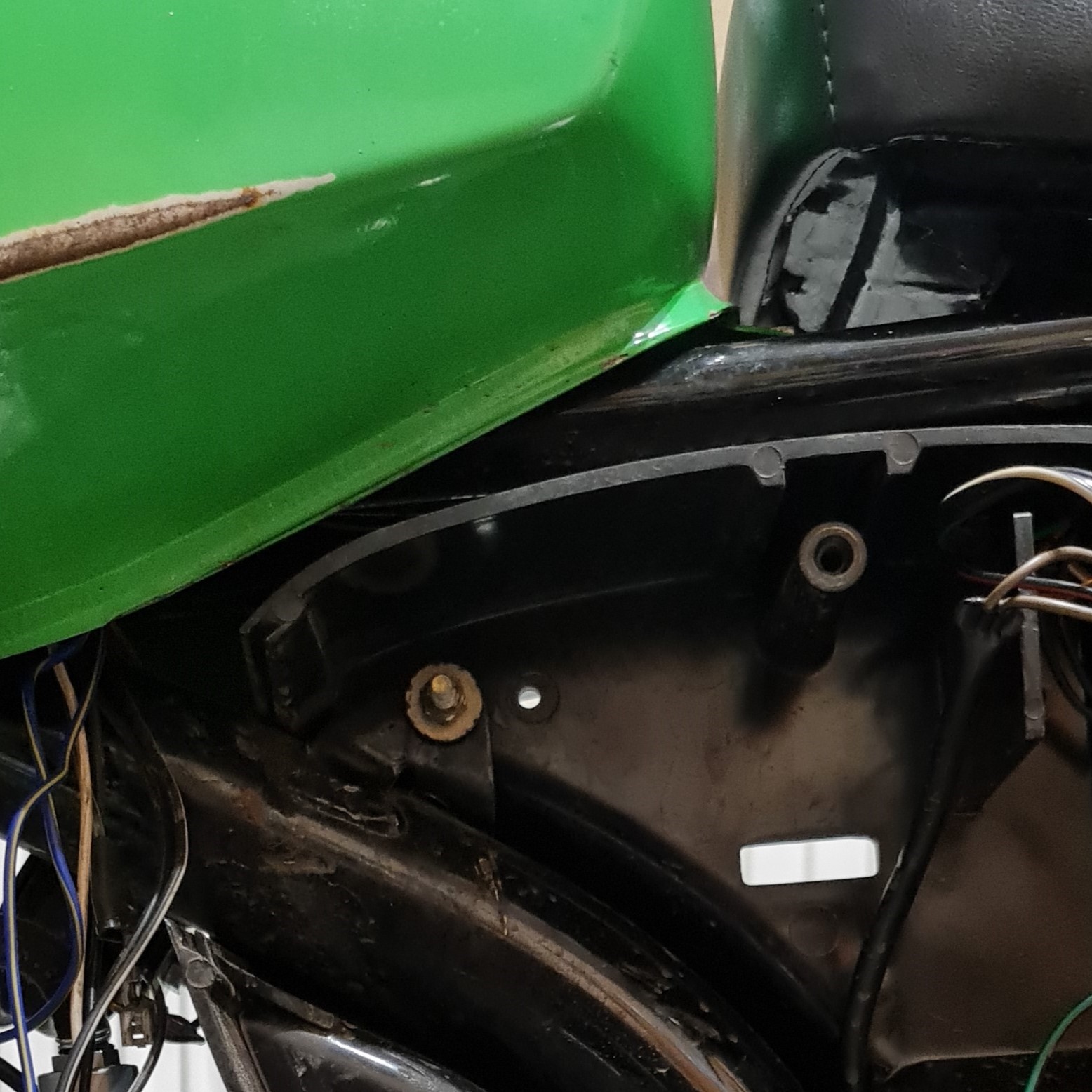

Ich füge mal einfach ein paar Bilder aus CAD und den entsprechenden Einbaupositionen hinzu.
Der Rahmen sitzt wie gesagt an der Rückwand des originalen Luftfilterkastens, die Ansaugung zwischen Schließpunkt des Seitendeckels und dem Einschub für die Kabel.
Entschuldigt bitte den Kabelsalat, ich bin mitten im Umbau auf eine neue Zündung.
Ich bin ganz sicher nicht der erste dem sowas einfällt, geschweige denn es postet, ich würde aber trotzdem gern wissen was ihr davon haltet und vielleicht verbessern würdet ![]()
