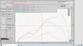

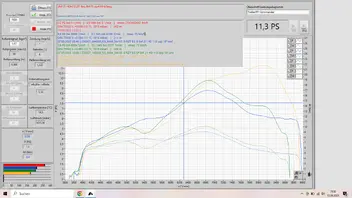

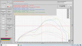

Hier Vergleich Overrev Kurve#1M vs. 18° Rot ZT Reso 19
Blau RZT DS SP
Grün RTZ DS D
Rot AOA 2
Blau ZT AOA 3
Grün ZT RESO 110 GK
Gelb ist eine Eigenbauanlage, eigentlich für ZT 90N berechnet
